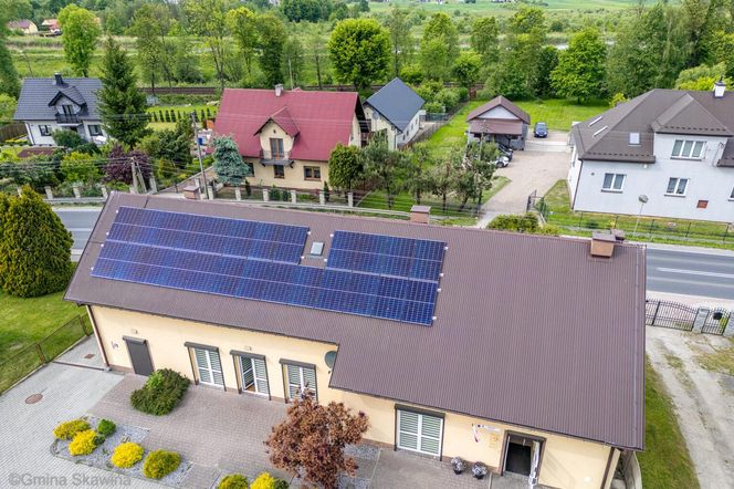

Spółdzielnia energetyczna w Skawinie
Autor: Gmina Skawina/ Materiały prasowe Spółdzielnia energetyczna w Skawinie to dobry przykład wykorzystania potencjału energetyki obywatelskiej
