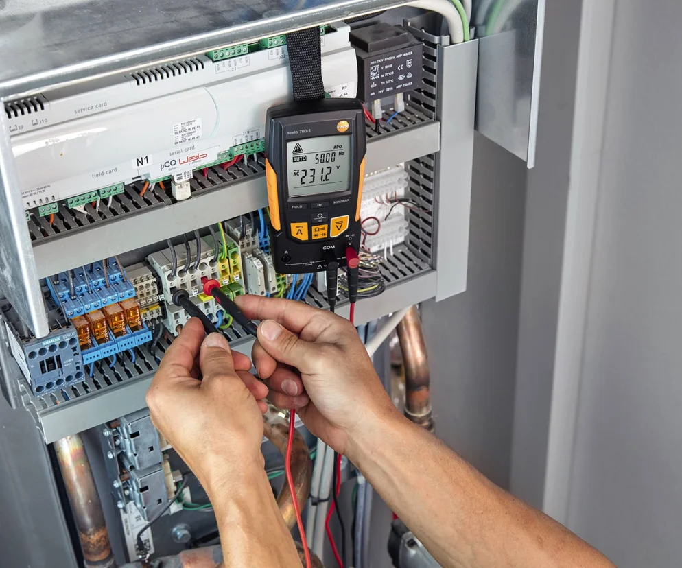

Bezpieczny miernik
Autor: TESTO/ Materiały prasowe Przy pomiarze prądu i napięcia obwodu może dojść do porażenia osoby badającej, poparzenia a nawet wybuchu miernika. Dlatego tak ważne jest żeby miernik wyposażony był w dobrej jakości bezpieczniki
