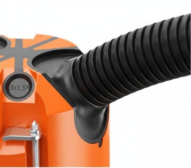

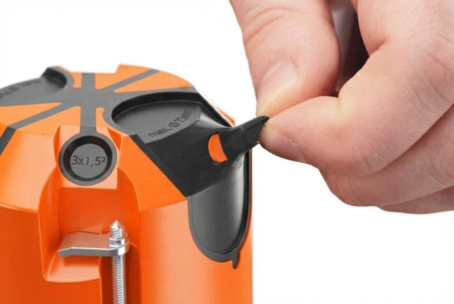

Technologia ECON®: fundament domów energooszczędnych
W dobie budownictwa pasywnego i energooszczędnego, szczelność powietrzna budynku tzw. Test: Blower-Door jest kluczowym parametrem. Odpowiedzią KAISER-a na rynek budownictwa pasywnego i energooszczędnego  jest technologia ECON®. Linia produktów wyposażonych w elastyczne membrany uszczelniające, które zapewniają: Hermetyczność: Membrany szczelnie oplatają wprowadzane przewody lub rury, eliminując niekontrolowany przepływ powietrza. Beznarzędziowy montaż: membranę wystarczy przebić przewodem– nie ma potrzeby wycinania otworów nożem, co gwarantuje stałą szczelność. Zintegrowane trzymanie kabla: W wielu modelach (np. puszki do ścian szkieletowych) membrana pełni również funkcję pomocniczą, która odciąża przewód i podtrzymuje go. Puszki z serii ECON® są niezbędne wszędzie tam, gdzie ściana zewnętrzna styka się z ogrzewanym wnętrzem, zapobiegając powstawaniu mostków cieplnych i chroniąc strukturę budynku przed kondensacją pary wodnej.

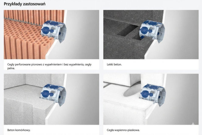

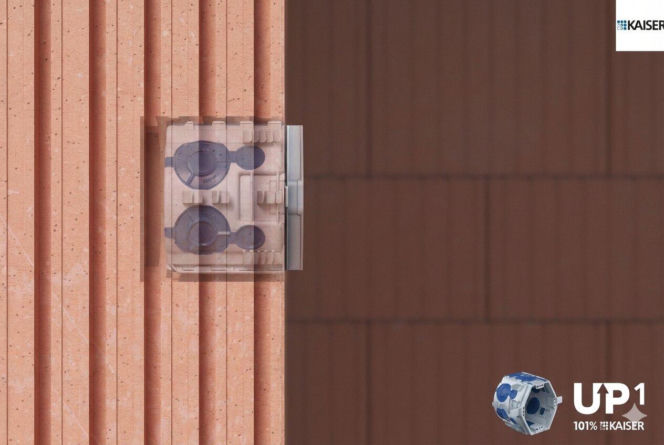

KAISER UP1 – nowa definicja puszki podtynkowej
Tradycyjna puszka podtynkowa przez dekady pozostawała niemal niezmieniona. KAISER postanowiła jednak poddać ten podstawowy element instalacji gruntownej ewolucji, tworząc system UP1 To rozwiązanie, które łączy w sobie szczelność powietrzną, ogromną przestrzeń montażową i niespotykaną dotąd szybkość pracy.
kaiser6
Autor: KAISER/ Materiały prasowe
Co wyróżnia puszkę UP1 na tle standardowych rozwiązań?
Technologia ECON® w standardzie
Puszka UP1 została zaprojektowana z myślą o domach energooszczędnych i pasywnych.
Dzięki zintegrowanym, elastycznym membranom uszczelniającym, instalacja jest w pełni hermetyczna. Zapobiega to ucieczce ciepła oraz niekontrolowanym przepływom powietrza. Rewolucyjna przestrzeń puszki serii UP1 potrzebuję otworu o średnicy 82 mm, do jej zamontowania, wewnętrzna konstrukcja została zoptymalizowana tak, aby zapewnić o 25% więcej przestrzeni montażowej niż klasyczne puszki.
Montaż beznarzędziowy i precyzja
System UP1 eliminuje potrzebę używania gipsu do osadzenia puszki, pozwala zaoszczędzić do 50% czasu instalacji
  • Wpusty membranowe: Wystarczy przebić membranę przewodem lub rurą – połączenie jest natychmiast szczelne.
  • Łączenie systemowe: Specjalne zamki pozwalają na stabilne łączenie puszek w pionowe lub poziome zestawy.
kaiser7

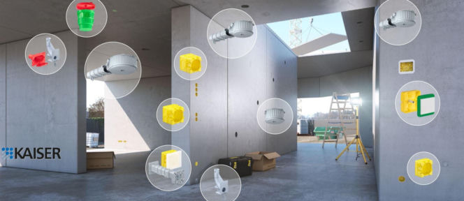

Budownictwo Betonowe: Systemy HaloX® i B¹
Betonowanie to proces nieodwracalny, dlatego błędy na tym etapie są niezwykle kosztowne. KAISER oferuje najbardziej zaawansowane na rynku systemy do osadzania opraw oświetleniowych, głośników i osprzętu w betonie – system HaloX®.
Zalety systemu HaloX®:
  • Stabilność wymiarowa: Obudowy są niezwykle sztywne. Nawet pod dużym ciężarem świeżego betonu i podczas intensywnego wibrowania, zachowują swój kształt i pozycję.
  • Zarządzanie ciepłem: Konstrukcja zapewnia optymalne warunki termiczne dla źródeł światła LED, co znacząco wydłuża ich żywotność.
  • Uniwersalność: Systemy HaloX sprawdzają się zarówno w betonie wylewanym na budowie (on-situ), jak i w zakładach prefabrykacji (stropy typu Filigran).
  • Montaż bez użycia narzędzi: Dzięki innowacyjnym połączeniom, składanie poszczególnych modułów jest szybkie i nie wymaga specjalistycznego sprzętu.

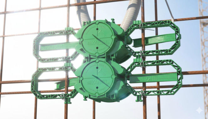

KAISER PREFIX® – nowy standard wydajności w instalacjach betonowych
Instalacja elektryczna w betonie wylewanym na miejscu to jeden z najtrudniejszych etapów prac elektroinstalacyjnych. Wymaga on nie tylko ogromnej precyzji. Wysokie ciśnienie mieszanki betonowej, wibracje zagęszczarek oraz rygorystyczne terminy oddania kolejnych etapów budowy.
KAISER wprowadziła system PREFIX®, który redefiniuje sposób, w jaki myślimy o montażu w szalunkach.
Filozofia systemu PREFIX®: Szybciej, łatwiej, pewniej
Głównym założeniem systemu PREFIX® jest wyeliminowanie najsłabszego ogniwa procesu – pracochłonności i ryzyka błędu ludzkiego. Najważniejsze właściwości i innowacje:
Montaż bez użycia narzędzi: Dzięki unikalnej konstrukcji, puszki PREFIX® można mocować do zbrojenia w sposób błyskawiczny. System zatrzasków i zintegrowanych elementów mocujących sprawia, że instalator nie potrzebuje specjalistycznego sprzętu, aby puszka znalazła się we właściwym miejscu.
kaiser10
Zintegrowana technologia puszki PREFIX® pozwala to na szczelne i pewne wprowadzenie rur instalacyjnych (peszli) bez konieczności ich docinania czy stosowania dodatkowych uszczelek. Modularność i elastyczność:
System pozwala na łączenie puszek w pionowe lub poziome zestawy przy zachowaniu idealnego odstępu (71 mm). Jest to kluczowe przy montażu ramek wielokrotnych.
System PREFIX® nie jest pojedynczym produktem, lecz całą rodziną rozwiązań dopasowanych do konkretnych potrzeb na budowie. Przeznaczone do klasycznych gniazd i łączników. Charakteryzują się kompaktową budową, która nie osłabia konstrukcji ściany. W dobie Smart Home instalacje wymagają więcej miejsca.
Dlaczego PREFIX® stał się wyborem profesjonalistów? Odpowiedź leży w optymalizacji kosztów i jakości wykonania:
  • Bezpieczeństwo procesu: Puszka po zamontowaniu na zbrojeniu jest niezwykle stabilna. Ryzyko, że zostanie przesunięta podczas wylewania betonu lub ulegnie zgnieceniu, jest ograniczone do minimum.
  • Czystość instalacji: zapobiegają przedostawaniu się "mleczka cementowego" do wnętrza puszki.
  • Oszczędność czasu: Szacuje się, że system PREFIX® pozwala skrócić czas montażu instalacji w betonie o ok. 25-30% w porównaniu do metod tradycyjnych.
Ważna uwaga: Puszki PREFIX® są kompatybilne z rurami o różnych średnic, w zakresie od 16 Ø mm do 32 Ø mm, co czyni je uniwersalnym rozwiązaniem na każdym rynku europejskim.
