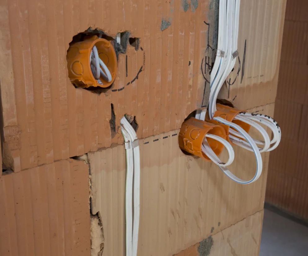

Instalacja elektryczna wykonywana jest dwufazowo:
  • na etapie stanu zerowego oraz stanu surowego przed tynkami
  • i później, podczas wykańczania domu
W skład prac I etapu wchodzi przyłącze budynku, rozprowadzenie kabli, wykonanie puszek instalacyjnych. Podczas prac wykończeniowych do puszek są montowane gniazda lub włączniki, a także jest podłączane oświetlenie i urządzenia elektryczne, takie jak płyta grzewcza, lodówka lub piekarnik w zabudowie, domofon, dzwonek elektryczny.
Oba te etapy prac są wyceniane osobno. Na I etapie koszt obejmuje prace wykonawcy oraz materiały. Na II etapie firmie instalacyjnej płacimy przede wszystkim za montaż, ponieważ urządzenia elektryczne w większości wypadków wybiera inwestor.
