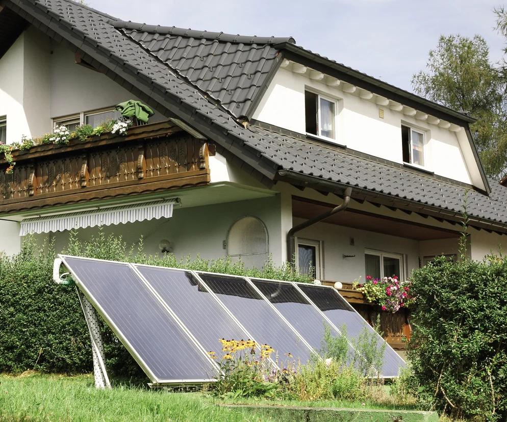

Kolektory i panele słoneczne
Autor: Andrzej T. Papliński Kolektory słoneczne i panele fotowoltaiczne najlepiej sprawdzają się w słonecznym klimacie, ale i u nas można dzięki nim mniej wydawać na utrzymanie domu
Jakie OZE można wykorzystywać w indywidualnych instalacjach?
Wśród instalacji wykorzystujących energię ze źródeł odnawialnych najbardziej rzucają się w oczy te montowane na dachach, czyli panele fotowoltaiczne i kolektory słoneczne. Pierwsze zamieniają energię słoneczną w energię elektryczną, którą możemy zasilać dowolne urządzenia w domu. Drugie wykorzystują słońce do podgrzewania wody, która potem służy do mycia albo zasila grzejniki. I panele, i kolektory najlepiej sprawdzają się w wyjątkowo słonecznych rejonach świata, ale nawet w naszym klimacie są warte zainteresowania.

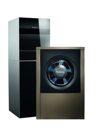

Mniej widoczne, ale zyskujące coraz większą popularność, są pompy ciepła. Urządzenia te, w zależności od typu, pobierają ciepło z gruntu, powietrza lub wody i wykorzystują je do podgrzewania wody użytkowej, ogrzewania domu zimą albo chłodzenia latem.

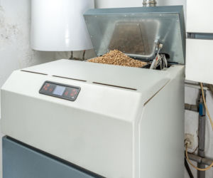

Kocioł na pelet
Autor: Andrzej Szandomirski Za źródło odnawialne uważana jest także biomasa, czyli drewno opałowe, pelety albo słoma, spalane w kotłach grzewczych
Nie dla wszystkich jest oczywiste, że do instalacji wykorzystujących OZE są też zaliczane niektóre kotły. Kocioł kojarzy nam się zwykle z urządzeniem zasilanym węglem, gazem albo olejem opałowym, czyli paliwami, których zasoby są ograniczone i nieodnawialne. Inaczej jest z biomasą, a ona również może być paliwem do kotła. W domowych paleniskach najczęściej spala się biomasę w postaci drewna opałowego lub peletów produkowanych z drewnianych trocin.
Przewagą biomasy nad opałem na bazie węgla kamiennego jest znacznie mniejsza zawartość szkodliwych substancji, głównie siarki. Ponadto podczas spalania biomasy wydziela się tylko tyle dwutlenku węgla, ile roślina sama zdążyła przetworzyć podczas wzrostu. Bilans jest zatem bardzo korzystny, chociaż nie – jak twierdzą niektórzy – zerowy, bowiem podczas transportu i produkcji opału do atmosfery trafia dodatkowa ilość dwutlenku węgla.
