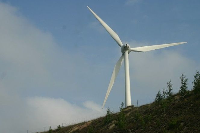

Spotyka się je często podczas zagranicznych wojaży, u nas jest ich na razie niewiele. Najbardziej rzucają się w oczy wiatraki przypominające gigantyczne śmigła zamontowane na kilkudziesięciometrowych masztach. Są to urządzenia przeznaczone do produkcji energii elektrycznej. Oprócz ogromnych wiatraków pracujących na potrzeby energetyki profesjonalnej produkowane są także niewielkie turbiny będące minielektrowniami przeznaczonymi do indywidualnych gospodarstw domowych.Tego typu turbina z wirnikiem o osi pionowej jest cicha i może stać blisko domu

 Zasada działania turbiny wiatrowej jest prosta: wirnik turbiny przekształca energię wiatru w energię mechaniczną, napędzając generator prądu. Problemy z konstrukcją elektrowni wiatrowej wynikają z potrzeby uzyskania wysokiej sprawności urządzenia i umożliwienia jego funkcjonowania w jak najszerszym zakresie prędkości wiatru. Dlatego współczesne wiatraki są bardzo zaawansowane pod względem aerodynamiki. Turbiny wiatrowe dzielą się na dwa podstawowe rodzaje: z wirnikami o osi poziomej, przypominające śmigła, oraz z wirnikami o osi pionowej. Zaletą tych drugich jest to, że działają niezależnie od kierunku wiatru i są odporne na wiatr o dużej sile. Pierwsze muszą mieć mechanizm powodujący ustawianie ich w odpowiednim kierunku. W małych turbinach odpowiada za to statecznik (chorągiewka kierunkowa). Przy bardzo silnym wietrze, o prędkości znacznie przekraczającej 100 km/h, mogą one ulec zniszczeniu. Moc uzyskiwana przez przydomowe turbiny wynosi od 100 do 6000 W. Najmniejsze są w stanie dostarczyć około 3 kWh energii na dobę. Ich wirniki wykonywane są z włókna szklanego lub węglowego, nylonu, polipropylenu albo drewna. Mają średnicę od 1 do 4 m. Ciężar takich urządzeń wynosi od 6 do 200 kg. Minimalna prędkość wiatru, przy której turbina może zacząć produkować prąd, to 2,5-3 m/s, ale do osiągnięcia mocy nominalnej potrzebny jest wiatr o prędkości około 10 m/s.
