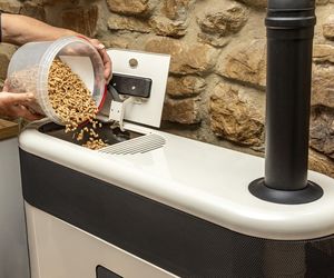

![Pelety](https://cdn.galleries.smcloud.net/t/galleries/gf-AuQL-s1ys-bVYn_pelety-664x442.jpg)
Autor: archiwum prywatne inwestorów
Pelety są sprzedawane w 15-kilogramowych workach, z których przesypuje się je do zasobnika
