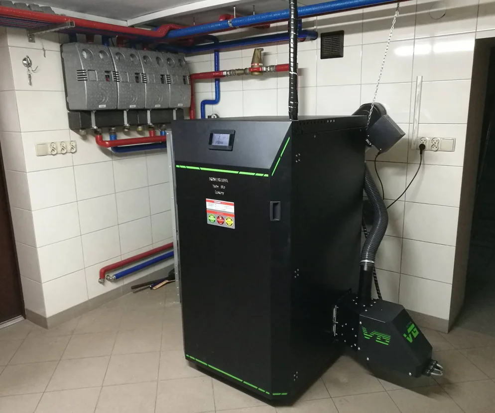

kocioł na pelety
Autor: Szymon Starnawski Kotły na pelety są coraz chętniej wybieranym urządzeniem grzewczym – nowoczesne i wydajne energetycznie, a co więcej, znacznie tańsze od pomp ciepła
