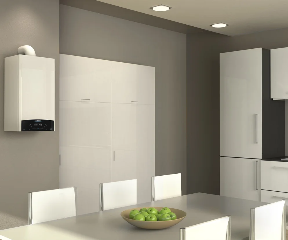

kocioł gazowy
Autor: BOSCH/ Materiały prasowe Wiszący kocioł gazowy wygląda ładnie, nie brudzi i nie hałasuje, więc nie musi być schowany w kotłowni
Jego kompaktowe wymiary i możliwość powieszenia na ścianie liczą się zwłaszcza wtedy, gdy w domu nie ma wiele miejsca, które można bez żalu przeznaczyć na zaplecze techniczne. Wiszący kocioł gazowy można przymocować do ściany w jednym z pomieszczeń dodatkowych, a nawet w kuchni.

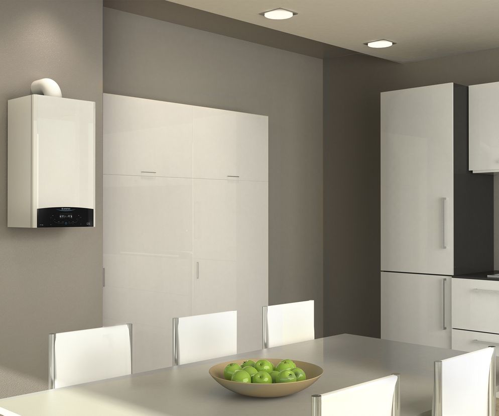

Jeśli pomieszczenie ma kubaturę co najmniej 6,5 m3, kocioł wiszący można nawet schować w szafce
Autor: Małgorzata Góra Jeśli pomieszczenie ma kubaturę co najmniej 6,5 m3, kocioł wiszący można nawet schować w szafce
