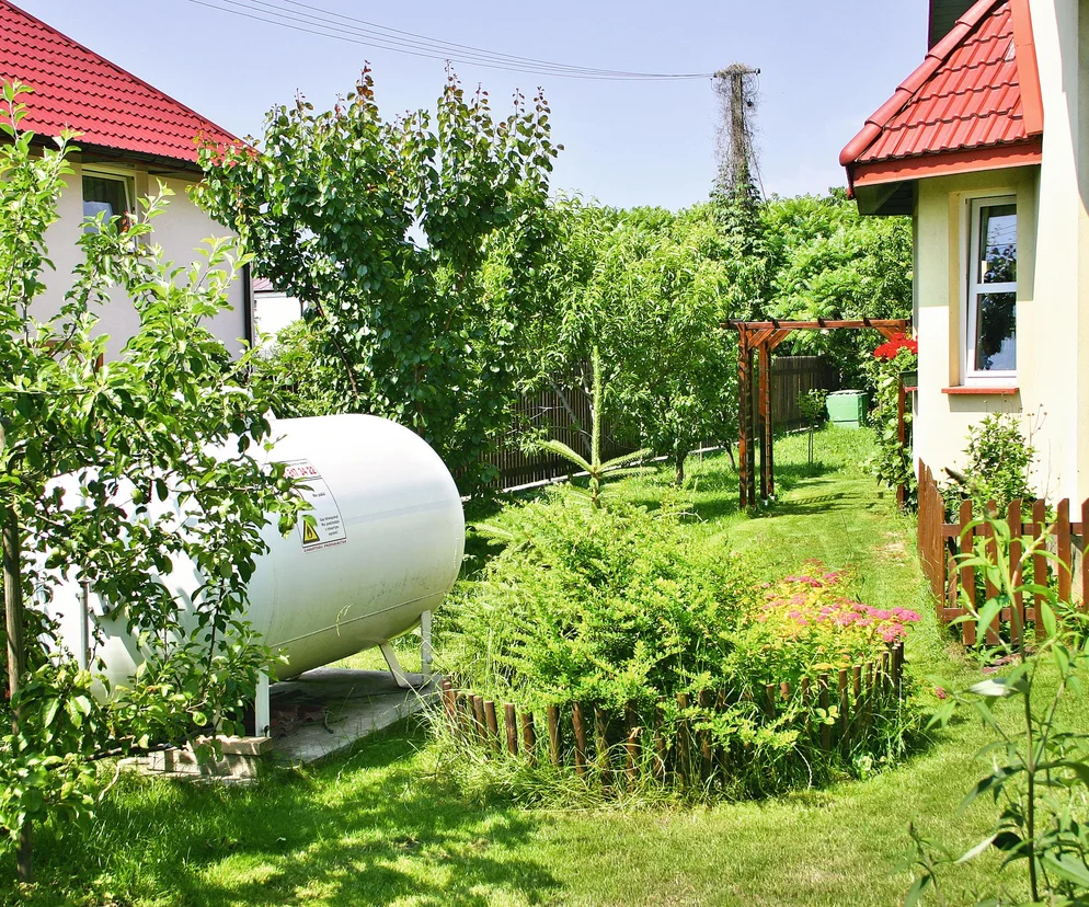

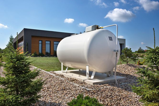

Autor: Piotr Mastalerz Zbiornik naziemny musi być ulokowany w bezpiecznej odległości od domu i innych obiektów na działce. Najlepiej tak, aby napełniać go bez wjeżdżania cysterną na posesję
gaz ze zbiornika

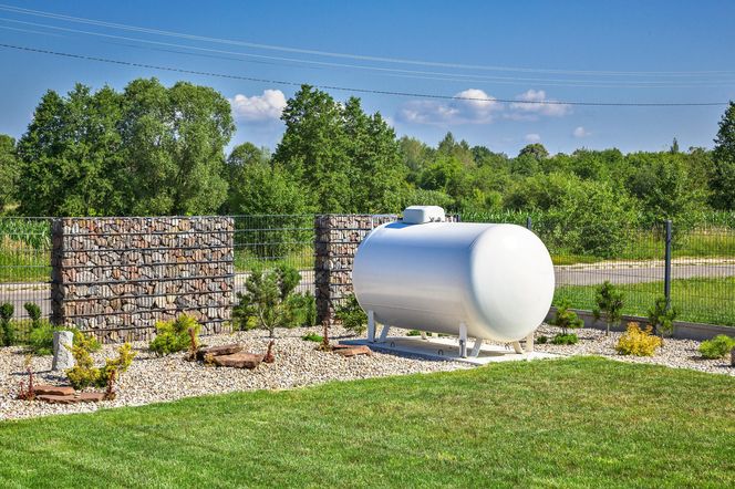

Autor: Piotr Mastalerz Wielkość zbiorników na gaz jest znormalizowana. Do domów jednorodzinnych wystarczy zwykle zbiornik 2700 l

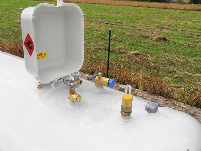

Aby zapewnić bezpieczną i bezawaryjną eksploatację, zbiornik wyposażony jest w:
  • Zawór bezpieczeństwa, który chroni przed nadmiernym wzrostem ciśnienia, automatycznie uwalniając nadmiar gazu,
  • Manometr do kontroli aktualnego ciśnienia,
  • Wskaźnik poziomu napełnienia w formie zegara lub pływaka z magnesem, umożliwiający bieżące monitorowanie ilości gazu (wyrażonej w procentach pojemności).
Dopuszczalny poziom napełnienia zbiornika to zazwyczaj maksymalnie 85%, a minimalny — około 20%.
Gaz pobierany jest przez zawór fazy gazowej, prowadzący go do reduktorów ciśnienia i dalej do instalacji wewnętrznej.
Opcjonalnie montowany jest także zawór fazy ciekłej, używany m.in. do opróżniania zbiornika.
Do tankowania służy specjalny zawór napełniający z bezpiecznym złączem, który umożliwia szczelne podłączenie cysterny dostawcy, zapobiegając cofaniu się gazu i gwarantując kontrolowany przepływ podczas napełniania.

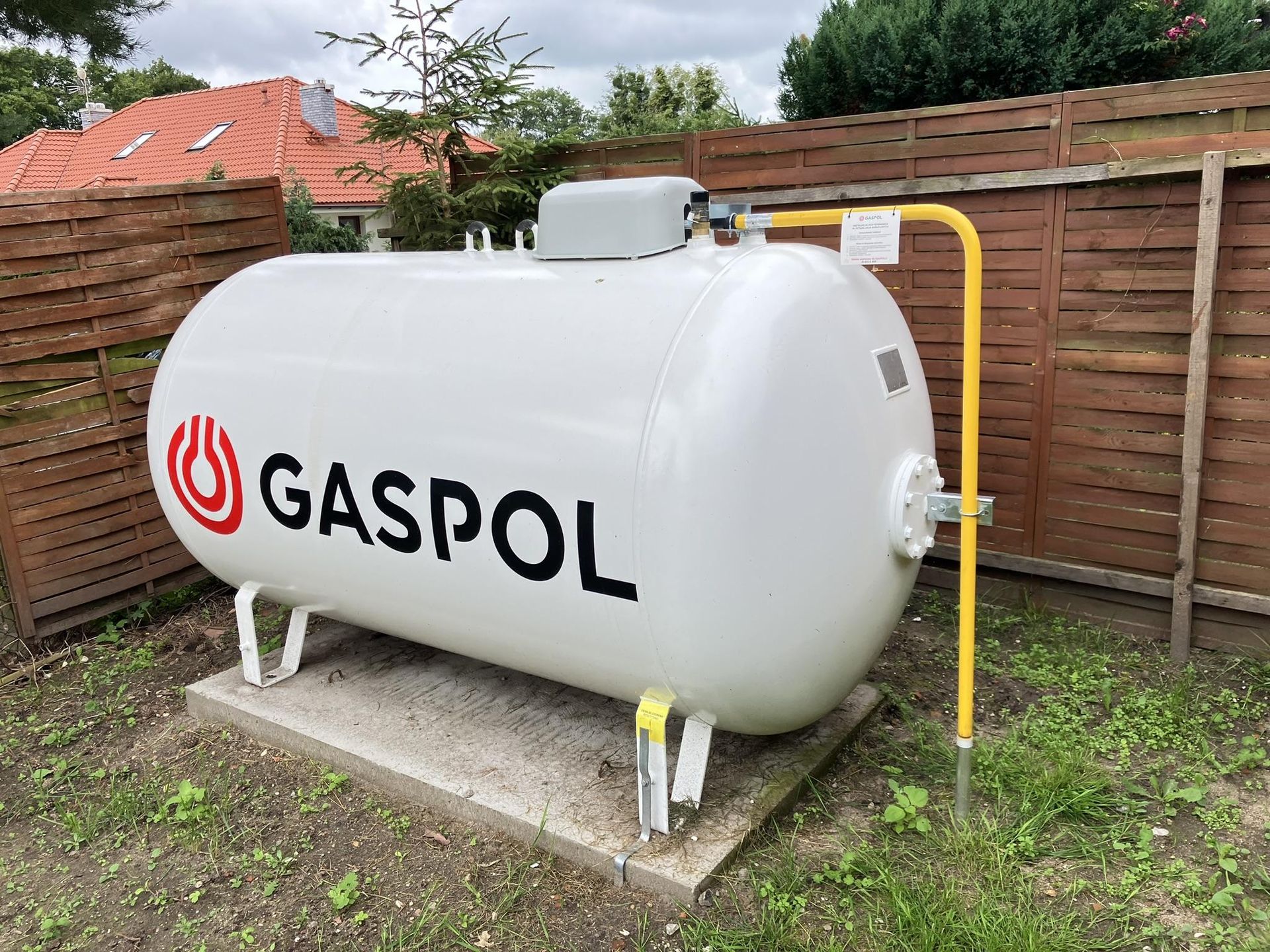

Lokalizacja zbiornika na gaz
Wybrane miejsce montażu zbiornika musi być zgodne z przepisami zawartymi w Warunkach technicznych, jakim powinny odpowiadać budynki i ich usytuowanie. Dokument ten określa minimalne odległości zbiornika od otoczenia, tworząc tzw. strefę bezpieczeństwa.
Wymagania te zależą od dwóch czynników:
  • pojemności nominalnej zbiornika – im większy, tym większe wymagane odległości,
  • rodzaju zbiornika – inne przepisy obowiązują dla zbiorników naziemnych, a inne dla podziemnych.
Od czego należy zachować dystans?Aby zapewnić bezpieczeństwo użytkowników i osób postronnych, zbiornik musi być odpowiednio oddalony m.in. od:
  • budynków mieszkalnych - zarówno naszego domu, jak i budynków sąsiadów (na wypadek awarii, np. pożaru),
  • granicy działki - dla zachowania komfortu i bezpieczeństwa sąsiednich posesji,
  • dróg i parkingów - w tym dróg publicznych i wewnętrznych, aby uniknąć ryzyka uszkodzenia zbiornika przez pojazdy,
  • zagłębień terenu - takich jak studzienki kanalizacyjne, wpusty do piwnic czy rowy, w których mógłby gromadzić się gaz (gaz płynny jest cięższy od powietrza i „spływa” w dół),
  • linii energetycznych - zarówno napowietrznych, jak i kablowych, by wyeliminować ryzyko zwarcia lub iskrzenia,
  • miejsc potencjalnego zapłonu - czyli otwartych ognisk, kominów, palenisk, miejsc składowania materiałów łatwopalnych.
Prawidłowo wybrana lokalizacja zbiornika to nie tylko formalność, ale przede wszystkim kluczowy element zapewnienia bezpieczeństwa całej instalacji i jej otoczenia.

Zbiornik na gaz – naziemny czy podziemny

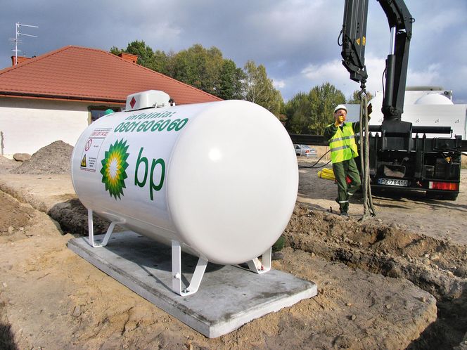

Inwestorzy budujący dom jednorodzinny mają do wyboru dwa podstawowe typy zbiorników na gaz płynny, różniące się sposobem montażu, estetyką oraz aspektami eksploatacyjnymi.
Zbiorniki naziemne są częściej stosowane i zazwyczaj tańsze w instalacji. Ustawia się je na wcześniej przygotowanej płycie fundamentowej, stabilnie posadowionej na powierzchni gruntu. Montaż jest szybki i stosunkowo mało inwazyjny dla działki, choć wymaga zachowania stref bezpieczeństwa wokół zbiornika.
Do wad należy widoczność zbiornika, co dla niektórych inwestorów może być problemem estetycznym. Wydajność odparowania gazu może zależeć od temperatury otoczenia, szczególnie podczas silnych mrozów, choć nowoczesne konstrukcje i odpowiedni dobór pojemności znacząco minimalizują ten problem.
Zbiorniki naziemne są zabezpieczone specjalnymi powłokami malarskimi, zazwyczaj w jasnych kolorach (np. białym), co ogranicza nagrzewanie się pod wpływem promieniowania słonecznego.

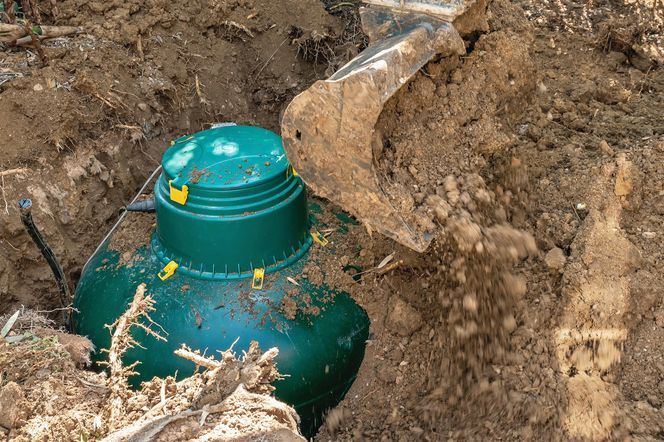

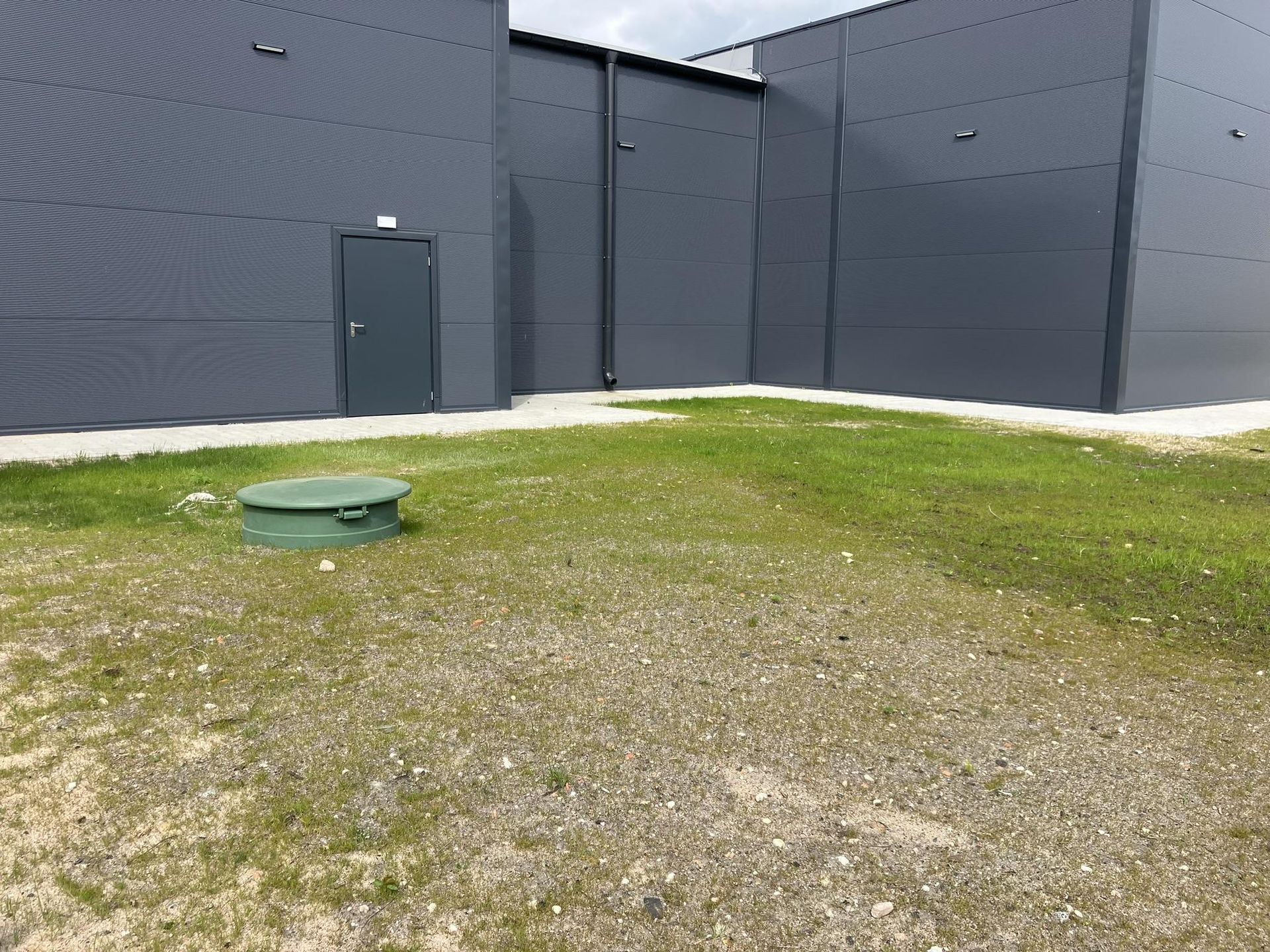

Zbiorniki podziemne są niewidoczne po montażu, co stanowi istotną zaletę dla osób ceniących estetykę otoczenia domu. Umieszcza się je na fundamencie, w uprzednio wykopanym dole, który następnie zasypuje się ziemią — na powierzchni pozostaje jedynie pokrywa włazu rewizyjnego z armaturą.
Instalacja zbiornika podziemnego jest bardziej kosztowna i czasochłonna, wymaga prac ziemnych i może napotkać trudności, gdy na działce występuje wysoki poziom wód gruntowych.
Zaletą jest natomiast stabilniejsza temperatura wokół zbiornika, dzięki izolacji termicznej gruntu, co pozwala na bardziej równomierne i efektywne odparowywanie gazu przez cały rok, niezależnie od warunków pogodowych.
Podziemne zbiorniki wymagają zaawansowanego zabezpieczenia antykorozyjnego, ponieważ są stale narażone na kontakt z wilgotnym gruntem i agresywnym środowiskiem. Zabezpiecza się je grubymi powłokami bitumicznymi, epoksydowymi lub poliuretanowymi, a także ochroną katodową, która chroni stal nawet w przypadku uszkodzenia powłoki izolacyjnej (stosuje się anodę magnezową lub uziemienie).

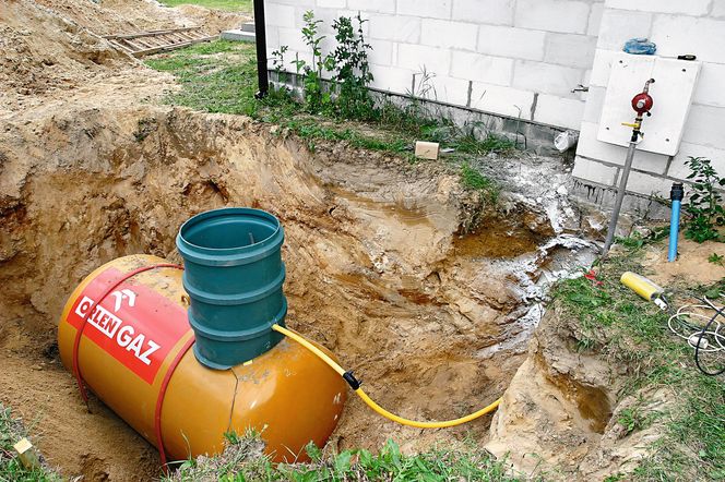

zbiornik na gaz
Autor: Marco Taliani de Marchio/.COM/ Shutterstock Montaż zbiornika podziemnego jest trudniejszy niż naziemnego, ale za to ukryty pod ziemią nie przeszkadza w użytkowaniu działki

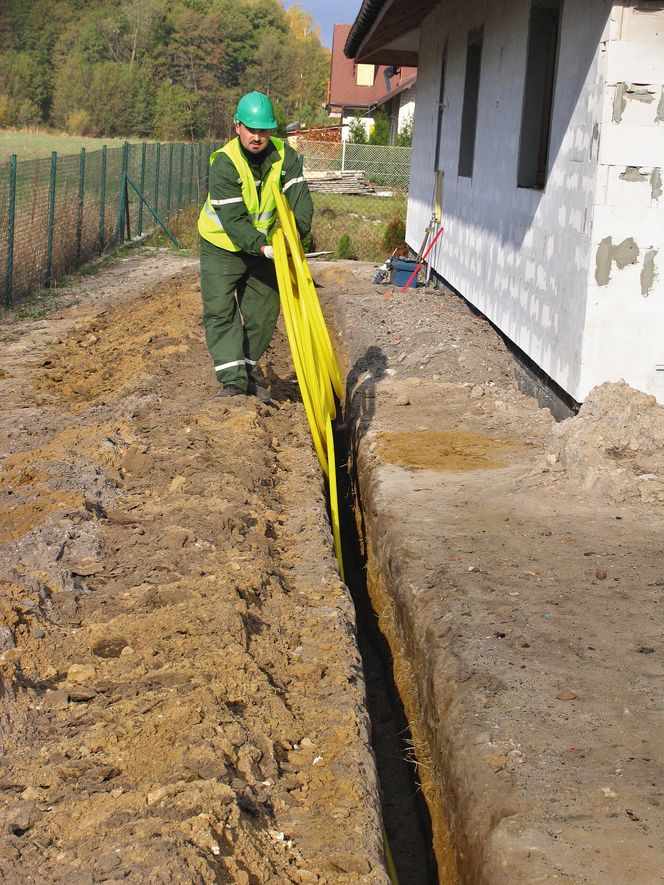

Przyłącze gazowe między zbiornikiem a budynkiem zazwyczaj prowadzi się w gruncie, z użyciem elastycznych rur polietylenowych łączonych elektromufami. Przepisy dopuszczają także prowadzenie przewodów powyżej poziomu terenu, na przykład po zewnętrznej ścianie budynku, pod warunkiem, że nie przekraczają one długości 10 m, a gaz nie ulega kondensacji w czasie eksploatacji. Nie wolno jednak montować na elewacji przewodów wykonanych z miedzi.
Instalacja gazowa nie może być prowadzona pod fundamentami, w ścianach nośnych ani w murze szczelinowym. W miejscach przejścia przez przegrodę budowlaną należy zastosować odpowiednią rurę ochronną oraz uszczelnienie.
Zbiorniki naziemne powinny być dodatkowo uziemione - zaleca się stosowanie taśm stalowych ocynkowanych (30 × 3 mm) oraz wykonanie uziomu otokowego. W przypadku zbiorników podziemnych obowiązek ten nie występuje, ponieważ otaczający grunt pełni funkcję naturalnego uziemienia.

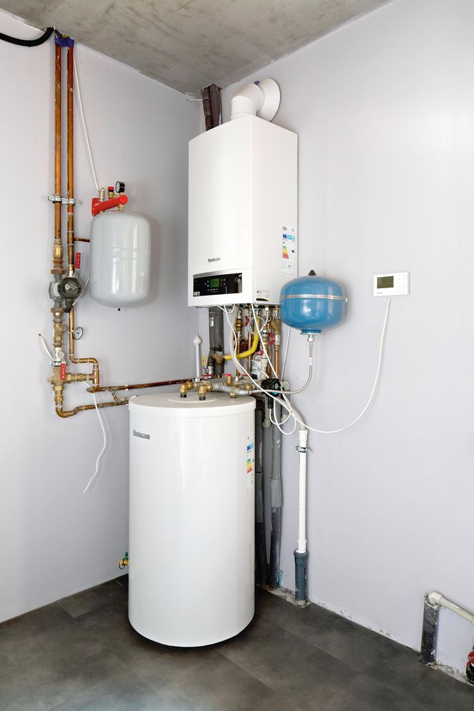

Autor: Piotr Mastalerz Kotły gazowe mogą być zasilane zarówno gazem ziemnym, jak i płynnym, a co więcej, to samo urządzenie grzewcze zasilane pierwotnie gazem płynnym po drobnej przeróbce może spalać gaz ziemny

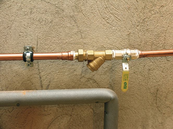

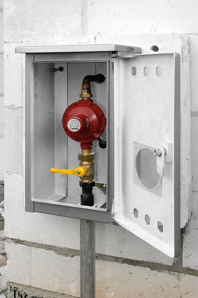

Przyłącze gazowe prowadzi się do szafki gazowej zamontowanej na elewacji budynku. W jej wnętrzu znajdują się m.in. reduktor ciśnienia, zawór główny oraz przyłącze do instalacji wewnętrznej. Zawór główny powinien być łatwo dostępny, wyraźnie oznaczony i regularnie sprawdzany. Dodatkowo bezpośrednio przed kotłem należy zamontować zawór odcinający, umożliwiający szybkie przerwanie dopływu gazu w razie potrzeby.
Instalację wewnętrzną wykonuje się z rur miedzianych (łączonych lutem twardym lub metodą zaciskową) albo stalowych rur bez szwu, czarnych, łączonych przez spawanie. Przepisy ściśle regulują sposób prowadzenia przewodów gazowych - nie mogą one przebiegać przez pomieszczenia mieszkalne ani przez takie, których użytkowanie mogłoby zagrozić trwałości instalacji lub wpływać na właściwości eksploatacyjne gazu.

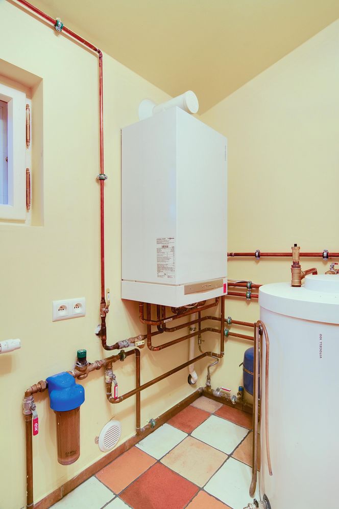

Kotłownia, w której znajduje się urządzenie grzewcze, również musi spełniać określone wymogi techniczne:
  • nie może znajdować się poniżej poziomu terenu,
  • powinna mieć kubaturę minimum 6,5 m³ (dla kotłów kondensacyjnych),
  • oraz wysokość co najmniej 2,2 m w nowym budynku.
Pomieszczenie musi być wyposażone w sprawną wentylację nawiewną i wywiewną, która zapewni dopływ świeżego powietrza niezbędnego do spalania oraz usunie powstające podczas pracy kotła zanieczyszczenia.
Kocioł gazowy podłącza się do komina lub specjalnego przewodu powietrzno-spalinowego, zgodnego z wymaganiami urządzenia. Rurociągi w kotłowni powinny być poprowadzone w sposób przejrzysty i uporządkowany, z zachowaniem estetyki oraz dostępności do zaworów i punktów serwisowych.
Sam kocioł należy podłączyć do instalacji gazowej za pomocą elastycznego przewodu z odpowiednimi atestami i certyfikatami. Dla zwiększenia bezpieczeństwa, w kotłowni powinien znaleźć się detektor tlenku węgla oraz gazu – w razie wykrycia stężenia przekraczającego normy czujnik uruchomi alarm i automatycznie odetnie dopływ gazu.

Zgodnie z Warunkami technicznymi
Zbiorniki gazu płynnego nie mogą być sytuowane w zagłębieniach terenu, w miejscach podmokłych. Niektóre z dopuszczalnych odległości zbiorników z gazem płynnym od innych obiektów na działce zależą od wielkości zbiornika i sposobu montażu (niektóre pod pewnymi warunkami mogą być zmniejszone). Podstawowe odległości dla zbiornika naziemnego o pojemności do 3 m3 wynoszą względem:
  • budynków mieszkalnych, zamieszkania zbiorowego, użyteczności publicznej, produkcyjnych i magazynowych – 3 m;
  • granicy działki – 1,5 m.
Dla zbiornika podziemnego o pojemności do 3 m3 wynoszą względem:
  • budynków mieszkalnych, zamieszkania zbiorowego, użyteczności publicznej, produkcyjnych i magazynowych – 1 m;
  • od granicy działki – 0,5 m.
Niezależnie od wielkości i rodzaju zbiornika powinno się zachować odległość co najmniej:
  • 5 m od rowów, studzienek (na przykład kanalizacyjnych) i wpustów kanalizacyjnych;
  • 3 m przy napięciu linii energetycznej lub sieci trakcyjnej do 1 kV;
  • 15 m przy napięciu linii energetycznej lub sieci trakcyjnej równiej lub większej 1 kV.
