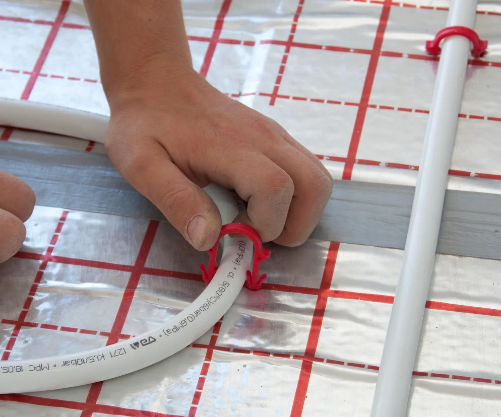

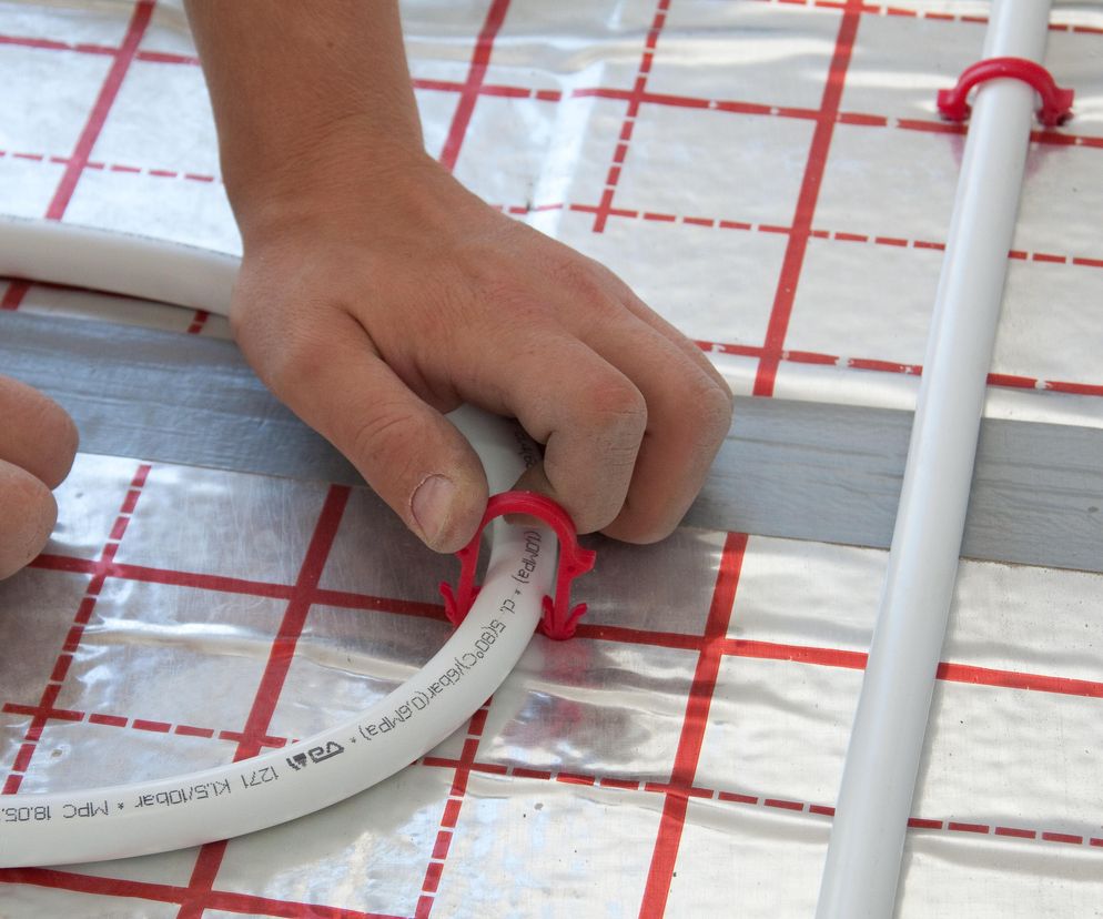

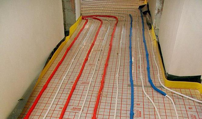

Wodne ogrzewanie podłogowe wykonuje się najczęściej z rur z polietylenu sieciowanego (PE-X), polipropylenu (PP) lub polibutylenu (PB) albo wielowarstwowych (z tworzywa sztucznego i aluminium) lub miedzianych z płaszczem z tworzywa sztucznego. Trzeba je dobrze zamocować do podłoża, by nie wypłynęły na wierzch podczas układania wylewki. Należy także dbać o to, by pojedynczy obieg nie był dłuższy niż 150 m, w przeciwnym razie straty ciśnienia w przewodzie będą zbyt duże i pompa obiegowa sobie z nimi nie poradzi.
Temperatura wody będącej czynnikiem grzewczym obniża się wraz z odległością od kotła, natomiast cała podłoga powinna się rozgrzewać równomiernie. Dlatego rur nie układa się w dowolny sposób. Najpopularniejsze jest ułożenie w postaci wężownicy meandrowej lub pętlowej. Wężownica meandrowa nie zapewnia równomiernego rozkładu temperatury podłogi. A zatem powinna być ułożona w ten sposób, żeby jej początek znalazł się wzdłuż ściany o największych stratach ciepła. Aby uzyskać bardziej równomierny rozkład temperatury podłogi, układa się wężownicę pętlową, czyli z przewodu podwójnie złożonego. Zapewnia ona lepsze warunki ogrzewania, ale wymaga większej ilości rur i większego nakładu pracy.
Rozstaw rur wężownicy powinien wynosić 10-30 cm. Wówczas unika się powstawania na powierzchni podłogi miejsc cieplejszych i zimniejszych. Przy ścianach zewnętrznych, w tak zwanej strefie brzegowej, można zagęścić rozstaw wężownicy, aby uzyskać w tych miejscach wyższą temperaturę powierzchni podłogi. Korzystne jest zastosowanie osobnych obwodów grzewczych dla strefy brzegowej i dla reszty pomieszczenia. Odstęp rur od ścian zewnętrznych powinien być równy przynajmniej rozstawowi rur wężownicy, a w przypadku braku bocznej izolacji cieplnej nie mniejszy niż 0,5 m.
