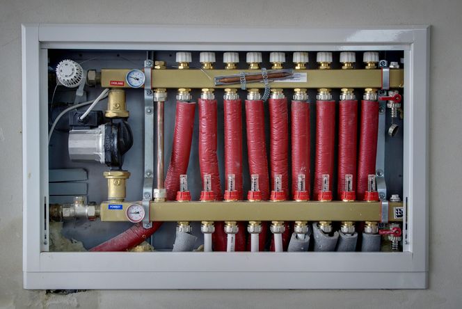

Rozdzielacz instalacji ogrzewania podłogowego
Autor: Piotr Mastalerz Rozdzielacz instalacji ogrzewania podłogowego. Tu odpowietrza się kolejno pętle grzewcze instalacji

Odpowietrzenie, sposób 1 - rozdzielacz na tej samej kondygnacji co ogrzewanie podłogowe
W tym przypadku odpowietrzenie jest stosunkowo proste. Do odpowietrzenia podłogówki możemy wykorzystać odpowietrzniki zamontowane przy rozdzielaczu i pompę, która jest w układzie. Wykonujemy kolejno następujące czynności:
  • włączamy pompę instalacji podłogowej na najwyższy bieg,
  • przy rozdzielaczu zamykamy zawory przy poszczególnych pętlach (obwodach) grzewczych  z wyjątkiem jednej, którą właśnie będziemy odpowietrzać,
  • teraz pompa całą mocą tłoczy wodę tylko przez jedną pętlę grzewczą, jeżeli w instalacji jest powietrze – zostanie przetłoczone do odpowietrznika i usunięte z układu – usłyszymy świst z odpowietrznika, który po pewnym czasie zaniknie,
  • im więcej powietrza zostanie usunięte, tym bardziej może się zmniejszyć ciśnienie w instalacji, należy sprawdzić ciśnienie i w razie potrzeby uzupełnić ilość wody w układzie (otworzyć delikatnie zawór dopustowy wody),
  • powtarzamy odpowiednio te same czynności dla poszczególnych pętli grzewczych rozdzielacza, odpowietrzając je po kolei,
  • powtarzamy te same czynności przy pozostałych rozdzielaczach,
  • jeżeli instalacja grzewcza jest mieszana, tzn. mamy ogrzewanie podłogowe i zwykłe grzejniki, to na koniec trzeba także sprawdzić i ewentualnie odpowietrzyć i instalację grzejnikową.

Odpowietrzenie, sposób 2 - rozdzielacz poniżej kondygnacji z ogrzewaniem podłogowym
W tym przypadku sytuacja jest trochę trudniejsza, ponieważ pompa nie będzie w stanie przetłoczyć powietrza do rozdzielacza znajdującego się poniżej pętli grzewczych. W tej sytuacji postępujemy następująco:
  • wyłączamy pompę instalacji podłogowej,
  • zamykamy zawory odcinające pompę i wszystkie zawory przy rozdzielaczu, także na pętlach grzewczych oraz zakręcamy odpowietrzniki,
  • do zaworów spustowych przy belkach rozdzielacza podłączamy szczelnie przewody elastyczne: zawór na belce zasilającej podłączamy do instalacji wodociągowej, a zawór na belce powrotnej do kanalizacji, tak aby było widać wypływającą wodę,
  • otwieramy jeden obwód grzewczy i przepuszczamy przez niego wodę z sieci tak długo, aż woda wypływająca do kanalizacji nie będzie zawierała pęcherzyków powietrza,
  • w ten sam sposób postępujemy kolejno ze wszystkimi pętlami grzewczymi rozdzielacza,po odpowietrzeniu wszystkich pętli grzewczych zamykamy zaworki spustowe o odłączamy przewody elastyczne,
  • pozostawiamy zamknięte pętle grzewcze, otwieramy natomiast zawory przy pompie i na rozdzielaczu tak, aby wystąpił przepływ wody przez rozdzielacz,
  • otwieramy odpowietrzniki i usuwamy powietrze, które mogło pozostać w rozdzielaczu,
  • otwieramy wszystkie pętle grzewcze i włączamy pompę
