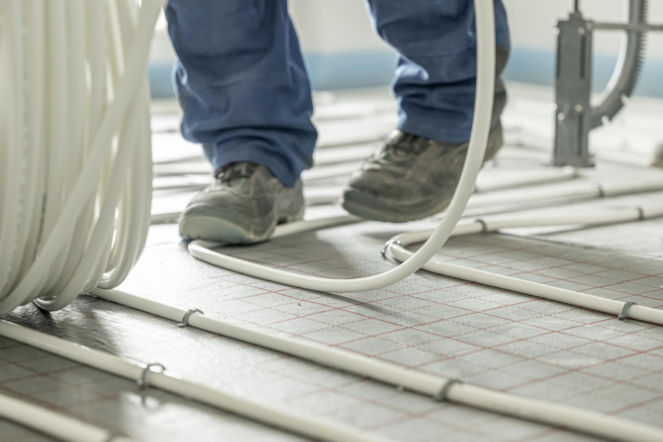

2. Planowanie instalacji powinno zacząć się przy projekcie domu
To prawda. Montaż wodnego ogrzewania podłogowego wymaga położenia odpowiednio grubej warstwy izolacyjnej pod całą powierzchnią podłogi oraz wylania grubszej wylewki, która podnosi poziom podłogi o co najmniej kilka centymetrów. Tak więc wybór sposobu ogrzewania musi nastąpić, kiedy budynek jest jeszcze w stanie surowym. Później prawidłowe wykonanie podłogówki może już okazać się niemożliwe.

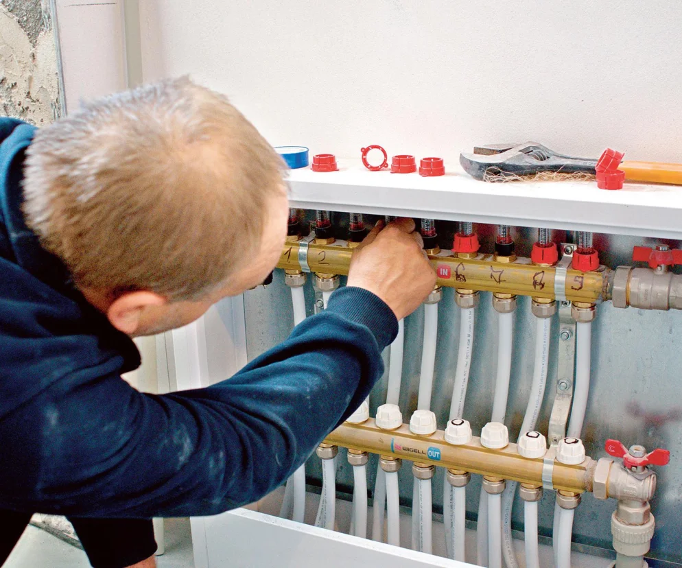

8. Przy ogrzewaniu podłogowym warto stosować regulację pogodową
Prawda. Z powodu dużej bezwładności cieplnej ogrzewania podłogowego do sterowania jego pracą zaleca się stosowanie układu regulacji pogodowej. Wówczas regulator automatycznie dostosowuje temperaturę wody zasilającej do temperatury na zewnątrz mierzonej przez zewnętrzny czujnik. Zmiany następują według ustalonego programu.
Dzięki temu wraz ze zmianą temperatury na zewnątrz od razu zmienia się temperatura wody przepływającej przez podłogę i ta zaczyna stygnąć albo się rozgrzewać. Sterowanie ogrzewaniem jedynie przez proste termostaty pokojowe sprawdza się tylko w przypadku ogrzewania grzejnikami o małej pojemności wodnej i wynikającej z tego niewielkiej bezwładności.
