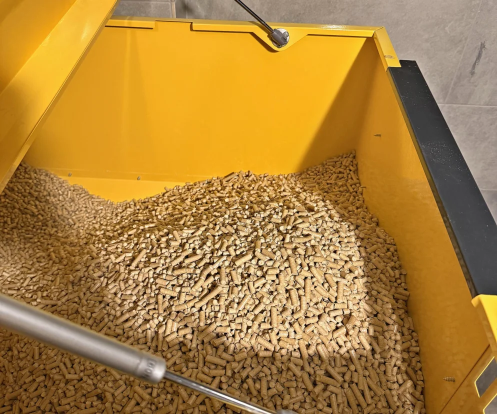

Autor: Patrycja Wiktor Pelety są uznawane za paliwo odnawialne. Podczas ich spalania uwalnia się tyle dwutlenku węgla, ile drzewo wchłonęło w procesie fotosyntezy

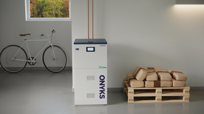

Kocioł na pellet Onyks od Zębiec
Autor: Zębiec/ Materiały prasowe
