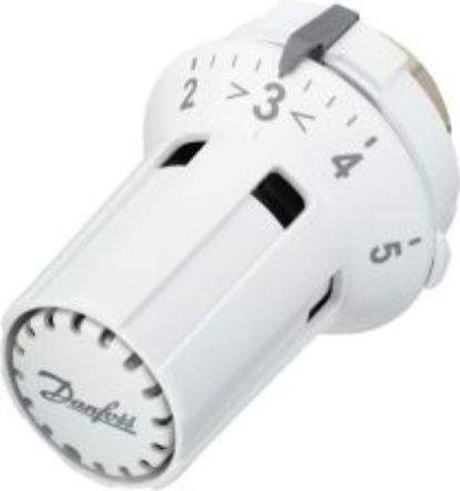

Wewnątrz standardowej głowicy jest sprężysty mieszek - element wypełniony materiałem reagującym na zmiany temperatury otoczenia. Gdy staje się zimno, materiał ten (gaz, ciecz lub wosk) kurczy się, co zmniejsza nacisk na trzpień zaworu i przepływa przezeń więcej wody. Gdy staje się ciepło, materiał ten się rozszerza, przez co zamyka zawór powodując zmniejszenie przepływu gorącej wody przez grzejnik.
Termostat grzejnikowy
Autor: Danfoss/ Materiały prasowe Na termostacie znajdują się oznaczenia cyfrowe, które temperaturze we wnętrzu

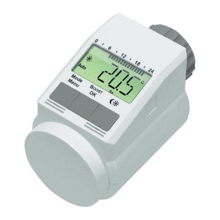

Autor: eQ-3/ Materiały prasowe Termostaty sterowane elektronicznie pozwalają np. programować nastawy temperatury w okresie tygodniowym

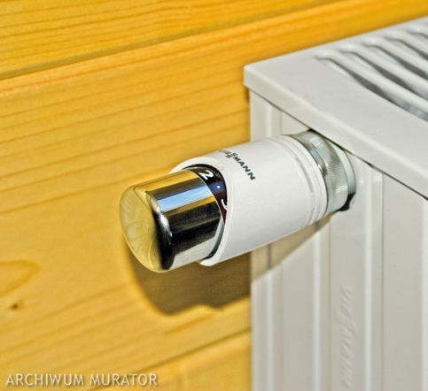

Autor: Kalbar Każdy grzejnik w domu powinien być zaopatrzony w zawór z głowicą termostatyczną
