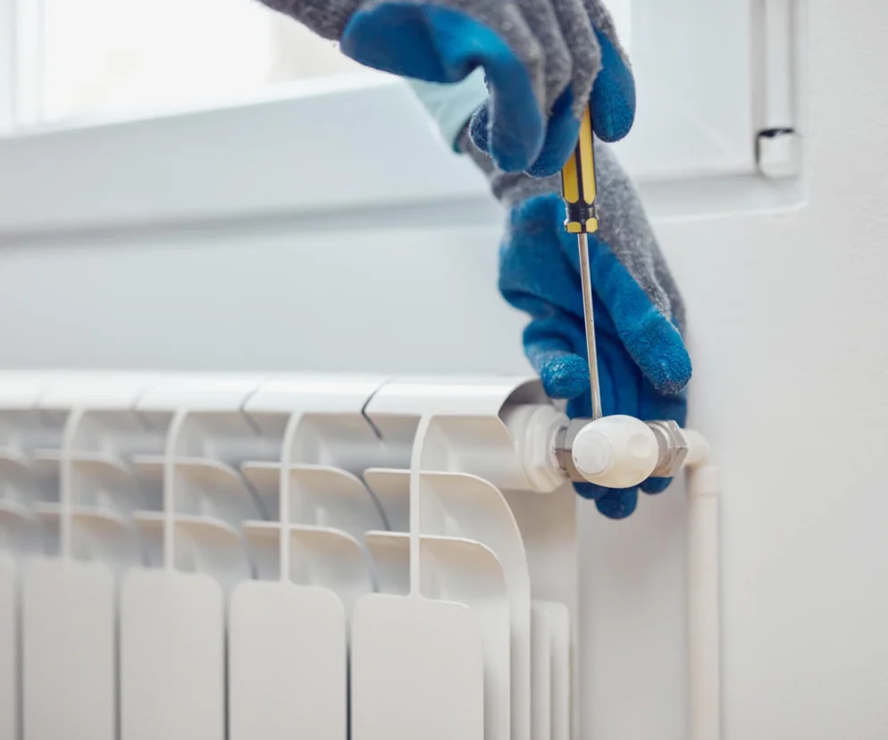

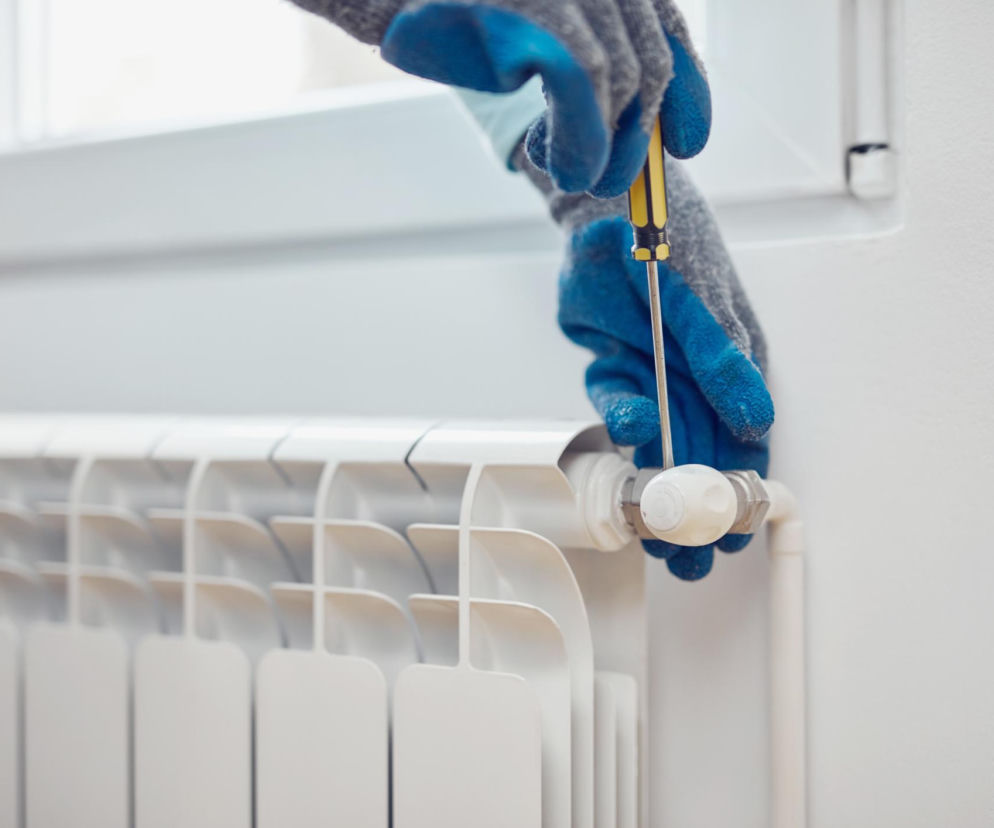

Ręce w niebieskich rękawicach odkręcają śrubokrętem odpowietrznik białego grzejnika. Instrukcję znajdziesz na Muratordom.

Odpowietrzanie grzejnika - instrukcja krok po kroku
  1. Aby zabrać się do odpowietrzania najpierw musisz zakręcić zawór termostatyczny.
  2. Na wszelki wypadek podłóż pod grzejnik spory kawałek folii.
  3. Sprawdź też położenie otworu wylotowego odpowietrznika.
  4. Przekręć go w dół, żeby wylatująca woda nie pobrudziła ściany.
  5. Zanim przystąpisz do dzieła przyszykuj naczynie na wodę, na przykład wiaderko plastikowe.
  6. Najpierw poluzuj delikatnie śrubę zaworu, następnie śrubokrętem odkręcaj ją z wyczuciem, trzymając naczynie w pogotowiu - od dołu. Wraz z powietrzem z grzejnika wydostanie się bowiem trochę wody.
  7. Gdy wypływająca woda nie zawiera już powietrza zakręć śrubkę odpowietrznika.
  8. Ścierką lub ręcznikiem papierowym osusz odpowietrznik. Odkręć zawór i ustaw głowicę termostatyczną w poprzednim położeniu, aby grzejnik stał się ciepły.
