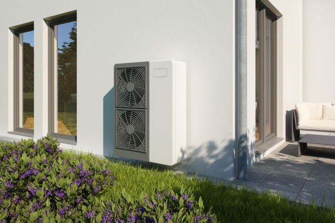

Czy pompa ciepła może współpracować ze starymi grzejnikami?
Sama obecność starych grzejników nie wyklucza montażu pompy ciepła. W istniejących budynkach wodne pompy ciepła mogą skutecznie współpracować z instalacją grzejnikową. Problem polega na tym, że trzeba sprawdzić, czy grzejniki są w stanie przekazać do pomieszczeń odpowiednią ilość ciepła przy niższej temperaturze wody.
To właśnie temperatura zasilania jest kluczem do całej sprawy.
Tradycyjny kocioł gazowy, olejowy czy na paliwo stałe mógł przez lata zasilać instalację wodą o temperaturze 60, 70°C lub jeszcze wyższej. Pompa ciepła najefektywniej pracuje przy znacznie niższych temperaturach. W typowej instalacji pompy ciepła woda kierowana do grzejników może mieć około 35-45°C, choć konkretne urządzenia i instalacje mogą pracować również przy wyższych parametrach.

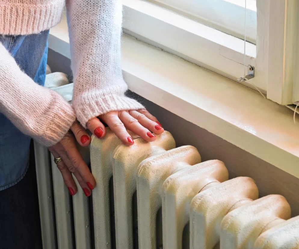

Dlaczego grzejniki z pompą ciepła są tylko ciepłe?
Po wymianie kotła na pompę ciepła właściciele domu mogą być zaskoczeni. Dotykają grzejnika, a ten nie jest gorący. Nie musi to oznaczać awarii.
Grzejnik zasilany wodą o temperaturze około 40-45°C będzie znacznie chłodniejszy w dotyku niż ten, przez który wcześniej przepływała woda o temperaturze 60-70°C. Jednocześnie pompa ciepła może pracować przez dłuższy czas, utrzymując w budynku stosunkowo stabilną temperaturę.
To inna filozofia ogrzewania. Zamiast krótkiego okresu pracy z bardzo gorącymi grzejnikami mamy dłuższą pracę instalacji z niższą temperaturą zasilania. Energy Saving Trust wskazuje, że przy pompie ciepła korzystniejsze jest utrzymywanie bardziej stabilnej temperatury i dłuższa praca urządzenia niż traktowanie go tak samo jak tradycyjnego kotła.
Dlatego ocenianie pracy pompy poprzez dotknięcie grzejnika może prowadzić do błędnych wniosków. Najważniejsze jest to, czy pomieszczenie osiąga wymaganą temperaturę.

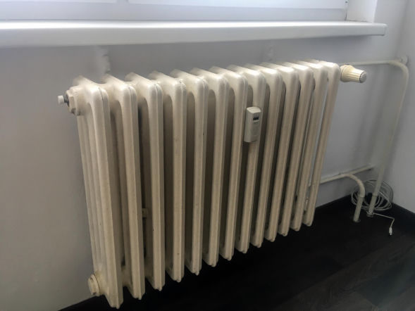

Stary grzejnik przy 45°C oddaje znacznie mniej ciepła
Moc grzejnika podawana przez producenta jest określana dla konkretnych parametrów temperaturowych. Jeśli obniżymy temperaturę wody, jego rzeczywista moc cieplna spada. Dlatego grzejnik, który bez problemu ogrzewał pokój współpracując z kotłem, po podłączeniu do niskotemperaturowej pompy ciepła może okazać się zbyt mały.
Nie oznacza to jednak automatycznie konieczności wymiany wszystkich grzejników.
W wielu starszych instalacjach montowano je z zapasem. Co więcej, jeśli od czasu wykonania ogrzewania dom został docieplony, wymieniono okna lub ocieplono dach, zapotrzebowanie pomieszczeń na ciepło mogło znacząco spaść. Grzejnik dobrany kiedyś do większych strat może więc dzisiaj okazać się wystarczająco duży również przy niższej temperaturze wody.
