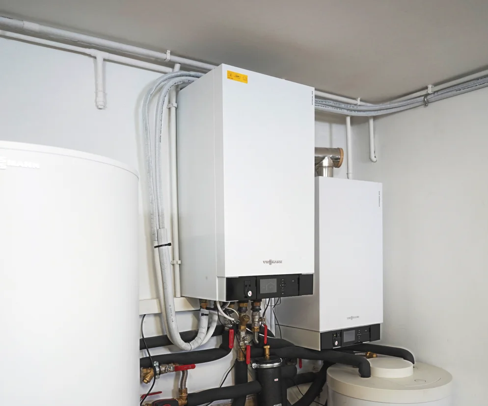

Dwa białe kotły grzewcze i pompa ciepła zamontowane na ścianie. O ogrzewaniu hybrydowym przeczytasz na Muratordom.
Autor: Andrzej Papliński Kocioł gazowy i pompa ciepła w jednej kotłowni – układ hybrydowy pozwala oszczędzać energię i zwiększyć bezpieczeństwo energetyczne mieszkańców
Czym jest ogrzewanie hybrydowe i jak działa w praktyce?
Ogrzewanie hybrydowe polega na zintegrowaniu co najmniej dwóch różnych źródeł ciepła w jednym systemie grzewczym, tak aby wzajemnie się uzupełniały. W polskich warunkach najpopularniejszym zestawieniem jest połączenie powietrznej pompy ciepła (powietrze-woda) z kondensacyjnym kotłem gazowym, bardzo często uzupełnione o instalację fotowoltaiczną.
Zasada działania opiera się na podziale ról w zależności od pogody i sprawności urządzeń:
  • Pompa ciepła pełni funkcję głównego źródła ciepła przez większość roku, pokrywając od 70% do 90% zapotrzebowania budynku. Pracuje najbardziej efektywnie w okresach przejściowych oraz przy umiarkowanych mrozach (powyżej ok. -5°C do -7°C).
  • Kocioł gazowy jest źródłem szczytowym. Włącza się automatycznie w tak zwanym punkcie biwalencyjnym – przy siarczystych mrozach lub dużym poborze ciepłej wody użytkowej (CWU). Pozwala to uniknąć przewymiarowania pompy oraz używania drogiej grzałki elektrycznej.
  • Fotowoltaika (PV) zasila pompę własnym prądem. Nadwyżki energii skierowane do bufora lub grzałki CWU podnoszą autokonsumpcję prądu z PV nawet do 50–60%.
Całością zarządza sterownik hybrydowy. Automatyka na bieżąco analizuje temperaturę zewnętrzną, bieżący współczynnik sprawności pompy (COP) oraz ceny prądu i gazu, uruchamiając najtańsze w danym momencie źródło. Daje to obniżenie rachunków o 30–50% względem samego gazu, spadek emisji CO₂ o 50–60%, dłuższą żywotność kotła oraz opcję chłodzenia latem przy pompie rewersyjnej.
