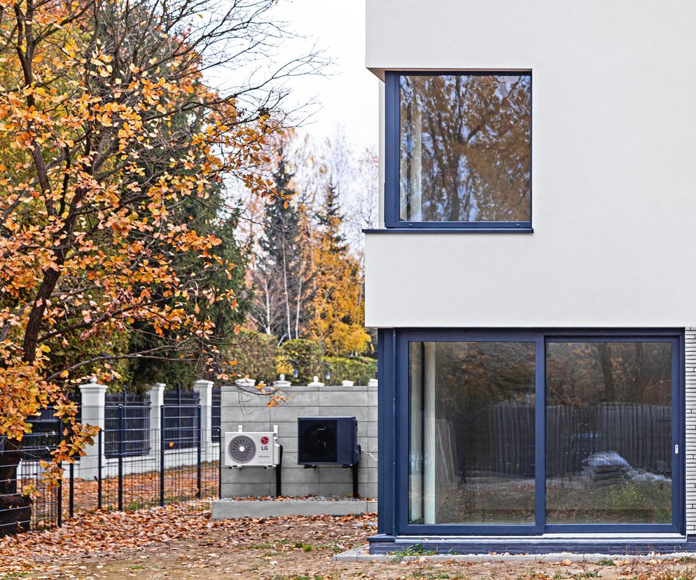

W październiku 2022 r. w kotłowni pojawiła się powietrzna pompa ciepła typu split o mocy 10 kW z podgrzewaczem c.w.u. o pojemności 190 l.
Średnia sprawność urządzenia wyrażona współczynnikiem COP wynosi według producenta 4. Ten wynik potwierdzają statystyki gromadzone przez pana Artura.
Co ciekawe, sam producent podpowiada, że ta pompa może współpracować z innymi źródłami ciepła, takimi jak układy solarne, kotły elektryczne, olejowe, gazowe. W pompie są grzałki elektryczne – dwie po 3 kW, czyli razem zapewniają moc 6 kW. U pana Artura przez dwa lata eksploatacji grzałki włączyły się w sumie na 60 min. To zasługa właśnie układu hybrydowego.
Pan Artur: – Pompa ciepła jest głównym źródłem ciepła, przygotowuje też ciepłą wodę użytkową. Kocioł gazowy jest podłączony do smart gniazdka, które automatycznie włącza urządzenie o 3.00 w nocy. Kocioł może grzać wodę do 6.00 rano, potem gniazdko odłącza zasilanie. W ten sposób w porze, kiedy jest najzimniej, kocioł pełni rolę źródła szczytowego. Ustawiony jest tak, by pracować z maksymalną mocą, grzeje wodę do temperatury 55°C.
Jak te dwa źródła ciepła są połączone? Pompa ciepła dostaje informację o temperaturze wody w instalacji centralnego ogrzewania. Dopóki podgrzewa ją kocioł, jest na tyle wysoka, że pompa działa na najniższych parametrach.
– Taki układ znakomicie się sprawdza – mówi pan Artur. – Pompa ciepła ma swoje źródło szczytowe, kocioł gazowy nie zaburza jej pracy.
