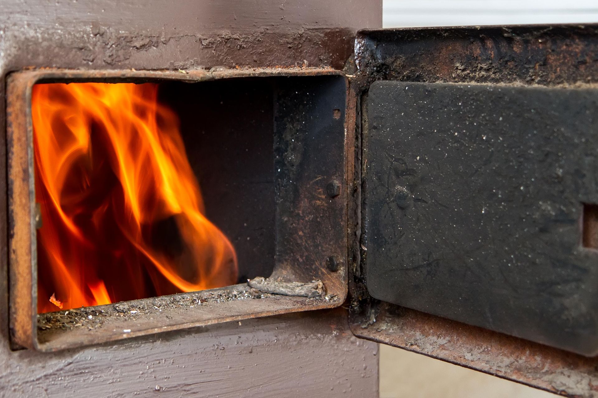

Szufelka z bryłami węgla przy otwartym piecu. O przepisach na montaż kotłów węglowych przeczytasz na Muratordom.
