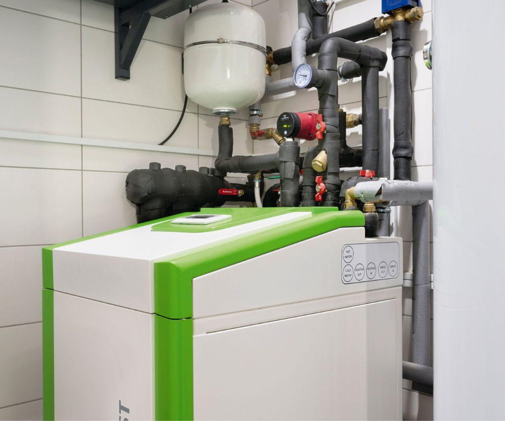

Autor: Piotr Mastalerz nstalacja z pompą ciepła gruntową, czyli typu solanka-woda, kosztuje więcej niż z pompą ciepła powietrze-woda i jest bardziej kłopotliwa do wykonania, stąd mniejsza popularność tego rozwiązania. Jednak to ono pozwala uzyskać większą efektywność, czyli niższy koszt ogrzewania
