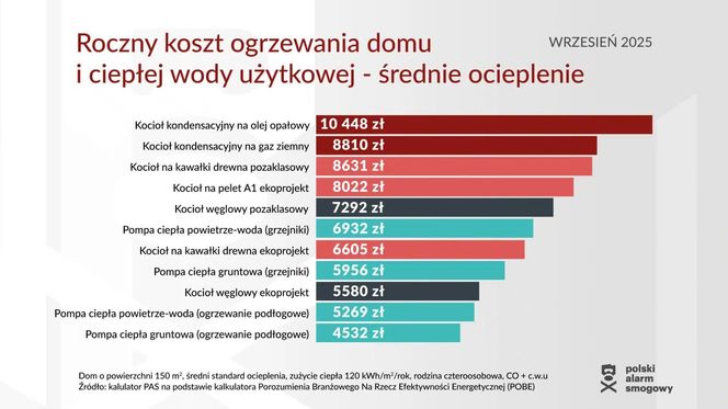

Najdroższe ogrzewanie to 10,4 tys. zł rocznie
Z raportu PAS wynika, że najdroższym rozwiązaniem pozostaje ogrzewanie olejowe, którego roczny koszt sięga 10 448 zł.
Niewiele mniej obciążające dla portfela są kotły gazowe (8 810 zł rocznie) oraz, co zaskakujące, pozaklasowe "kopciuchy" na drewno (8 631 zł rocznie).
Ogrzewanie pelletem, wbrew wcześniejszym oczekiwaniom, okazało się droższe niż ogrzewanie węglem i wszystkimi typami pomp ciepła, generując roczny koszt na poziomie 8 022 zł.

Najtańsze ogrzewanie domu 2025 - pompa ciepła z podłogówką
Najtańszym sposobem na ogrzanie domu, według analizy Polskiego Alarmu Smogowego, jest gruntowa pompa ciepła z ogrzewaniem podłogowym. Koszt takiego rozwiązania to 4 532 - 5 269 zł rocznie, co stanowi niemal dwukrotnie niższą kwotę w porównaniu z ogrzewaniem gazowym.

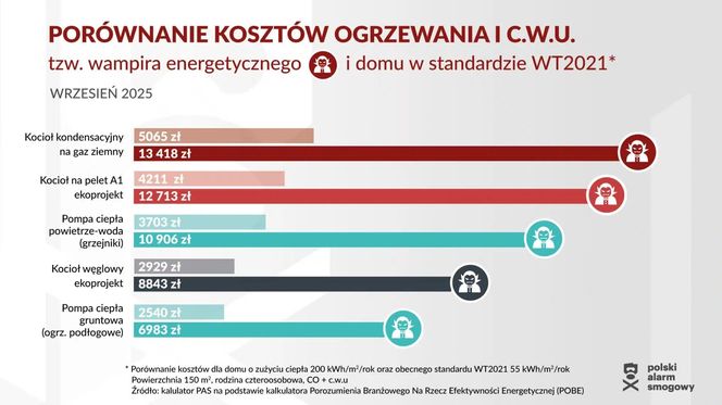

Oszczędności dzięki termomodernizacji
Raport PAS podkreśla również znaczenie ocieplenia budynków. Porównując dom bez ocieplenia (200 kWh/rok/m²) z domem o średnim ociepleniu (120 kWh/rok/m²), oszczędności w przypadku ogrzewania gazowego wynoszą 4 608 zł rocznie, a w przypadku kotła pelletowego – 4 691 zł rocznie.
Jeszcze większe oszczędności, rzędu 8 353 zł (gaz) i 8 502 zł (pellet) rocznie, można osiągnąć, doprowadzając dom do standardu WT2021 (55 kWh/rok/m²).

Jak liczono koszty ogrzewania na potrzeby raportu? Metodologia
Monitoring cen paliw stałych został przeprowadzony w dniach 22-25 września 2025 roku w 32 składach opału zlokalizowanych w różnych miejscowościach na terenie całej Polski. Kalkulator kosztów ogrzewania PAS został opracowany na podstawie narzędzia przygotowanego przez Porozumienie Branżowe Na Rzecz Efektywności Energetycznej (POBE). Koszty ogrzewania domu i ciepłej wody użytkowej policzono – między innymi – dla budynku o powierzchni 150 m², w średnim stanie ocieplenia (zużycie ciepła na średnim poziomie 120 kWh/rok/m²), zamieszkałego przez czteroosobową rodzinę.
