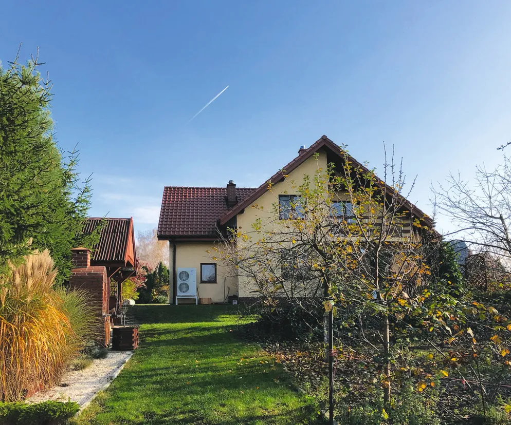

Większość typowych pomp ciepła może podgrzewać wodę do temperatury najwyżej 55°C i to przy względnie wysokiej temperaturze ośrodka będącego źródłem energii. Zapewnia ją grunt bądź zbiornik wodny, których temperatura już na niezbyt dużej głębokości pod powierzchnią nie spada poniżej zera.
Jeżeli jednak rozważamy zastosowanie powietrznej pompy ciepła, to trzeba wiedzieć, że zastąpienie nią kotła na węgiel, jeśli w domu jest instalacja grzewcza ze starymi grzejnikami, może spowodować, że efektywność takiego układu nie będzie najwyższa, a to przełoży się na duże zużycie energii elektrycznej do zasilania pompy ciepła. Co prawda są na rynku pompy ciepła, które mogą zapewnić wyższą temperaturę zasilania, rzędu nawet 70ºC, produkowane właśnie z myślą o zastosowaniu w budynkach ze starą instalacją grzewczą. Jednak są to urządzenia o większym stopniu skomplikowania i wyższej cenie niż standardowe. Dlatego zawsze najlepszym kierunkiem jest dążenie do uzyskania jak najniższej temperatury zasilania instalacji.

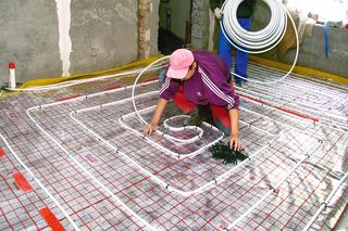

Pompy ciepła najefektywniej pracują z ogrzewaniem podłogowym, bądź innym płaszczyznowym (na przykład ściennym). Wynika to z możliwości zasilania takiego systemu wodą o stosunkowo niskiej temperaturze (około 35ºC), co wynika z dużej powierzchni grzewczej (cała podłoga lub ściana). A im niższa jest temperatura zasilania, z tym wyższą efektywnością pracuje pompa. Wysoka efektywność przekłada się natomiast na mniejsze zużycie energii elektrycznej, czyli niższy koszt ogrzewania. Można oczekiwać, że z ogrzewaniem podłogowym pompa ciepła uzyska średnioroczny współczynnik efektywności COP = 4,2, zaś z grzejnikami będzie to raczej COP = 3,0. To znaczy, że do uzyskania 1 kWh ciepła w pierwszym przypadku wystarczy 1/4,2 = 0,24 kWh energii elektrycznej, a w drugim potrzeba jej 1/3 = 0,33 kWh. Do wygenerowania potrzebnych przez cały rok na przykład 15000 kWh ciepła potrzeba zatem odpowiednio 3600 kWh (ogrzewanie podłogowe) i 5000 kWh (grzejniki) energii elektrycznej. Inaczej mówiąc, ogrzewanie pompą ciepła może kosztować około 30% mniej, gdy zasila ona instalację ogrzewania podłogowego.

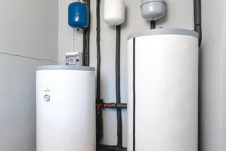

Ogrzewanie hybrydowe, czyli układ z dwoma źródłami ciepła
Jeżeli mimo wszystko nie zamierzamy przeprowadzać większych zmian w instalacji grzewczej, możemy rozważyć zainstalowanie pompy ciepła bez rezygnacji z dotychczas używanego kotła. Warunkiem jest to, że nadaje się on do dalszej eksploatacji, co może być problemem, gdy jest to stary kocioł na paliwo stałe. W ostateczności zastanówmy się, czy nie zastąpić go innym źródłem, na przykład nowym kotłem na paliwo stałe lub kotłem elektrycznym.
Maksymalna moc cieplna jest w naszym klimacie potrzebna tylko przez krótki okres, gdy temperatura na zewnątrz spada poniżej -10°C, co na większości obszaru Polski oznacza tylko kilka dni w roku. Przez mniej więcej 30% sezonu grzewczego temperatura waha się między 0 a -10°C, a przez blisko 2/3 jest dodatnia. Wtedy instalacja zasilana tylko przez pompę ciepła powinna bez problemów zapewnić wymaganą temperaturę w pomieszczeniach – moc cieplna potrzebna przy 0°C na zewnątrz jest o około połowę mniejsza niż przy -20°C (temperatura obliczeniowa dla większości obszaru Polski). Teoretycznie działanie tego dodatkowego urządzenia grzewczego będzie potrzebne przez 1/3 sezonu, ale w ostatnich latach w praktyce ten okres był znacznie krótszy (zimy były ciepłe).
Tak czy inaczej, korzyści wynikające z zastosowania pompy ciepła wspomaganej działaniem kotła są znaczne. Inwestycja jest względnie tania, bo do takiego hybrydowego (nazywanego też biwalentnym – w przypadku użycia dodatkowego źródła zasilanego inaczej niż energią elektryczną) sytemu grzewczego wystarczy pompa o niewielkiej mocy, a w instalacji centralnego ogrzewania nie trzeba wprowadzać istotnych zmian.
