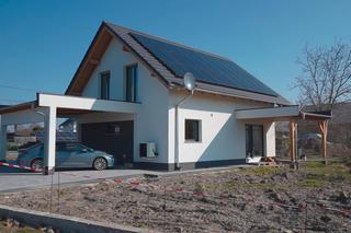

Dom energooszczędny o powierzchni 130 m2 - zbudowany 2 lata temu zgodnie z WT2021. Zaopatrzony w wentylację mechaniczną z odzyskiem ciepła.  Wewnątrz utrzymywana jest temperatura 22,5oC. Ile może kosztować ogrzanie tego domu przez cały sezon grzewczy? Jeśli policzymy że 1 kWh energii to 1 zł, wyjdzie nam 1800 zł, bo zużycie energii elektrycznej przez pompę ciepła to 1800 kWh. Kolejne 1700 zł to koszt energii na grzanie wody użytkowej.

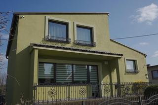

Typowy dom sprzed 17 lat – zbudowany z nowoczesnych materiałów, ale ocieplony zgodnie ze standardem z tamtych lat. 10 cm styropianu na ścianach, okna dwuszybowe. Na plus ogrzewanie podłogowe na parterze, na piętrze grzejniki. Roczne zużycie energii dla domu o powierzchni 150 m2 na ogrzewanie i grzanie wody użytkowej to 3600 kWh - średnio 300 zł na miesiąc (mieszkają 2 osoby).
