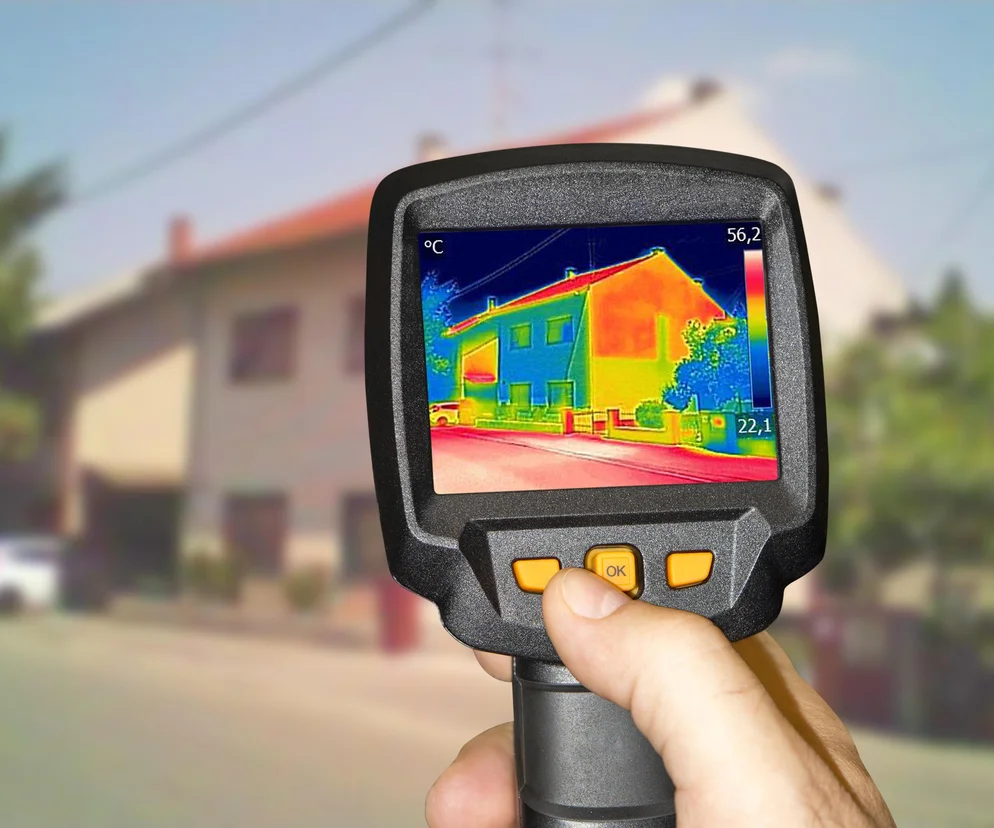

Audyt energetyczny: kamera termowizyjna
Autor: Getty Images Ekspertyza wykonana kamerą termowizyjną powinna być przeprowadzona na etapie sporządzania audytu energetycznego, żeby wykryć mostki cieplne, a także po termomodernizacji, aby ocenić poprawność prac
