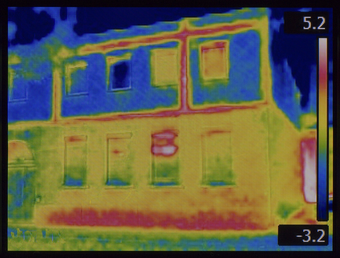

Termowizja
Autor: Archiwum serwisu Badanie termowizyjne pokaże, którędy ciepło wydostaje się z naszego domu
Termomodernizacja nie jest tanim przedsięwzięciem, żeby więc mieć pewność, że wydane pieniądze przełożą się na konkretne efekty, najlepiej przeprowadzić audyt energetyczny budynku. Audyt energetyczny da odpowiedź, jaki jest aktualny stan techniczny budynku i jego instalacji. Audytor wykona charakterystykę energetyczną i wskaże elementy do poprawienia ze wskazaniem, które z nich dadzą najlepszy efekt. To ważne, gdy termomodernizacji nie da się ze względów finansowych przeprowadzić kompleksowo. Ważną częścią audytu energetycznego jest ocena ekonomiczna planowanych inwestycji.

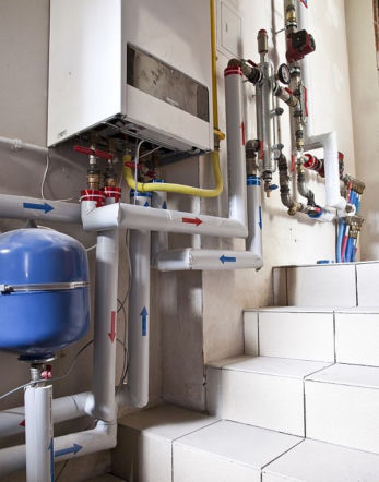

Usprawnienie instalacji w ramach termomodernizacji
Kolejną przyczyną wysokiego zużycia energii jest niska sprawność instalacji centralnego ogrzewania i przygotowania ciepłej wody użytkowej. Przestarzałe technicznie kotły służą do spalania węgla, drewna lub śmieci. Wewnętrzne instalacje nie są zaizolowane, wiele z nich jest rozregulowanych i ma niską sprawność. Prowadzi to nie tylko do dużego zużycia energii, ale i znacznej emisji zanieczyszczeń. A zadaniem termomodernizacji jest nie tylko ograniczenie zużycia energii i kosztów użytkowania budynku, ale również podniesienie jakości środowiska wewnętrznego i zmniejszenie niekorzystnego oddziaływania na środowisko zewnętrzne.
Remont instalacji to dobry moment nad zastanowieniem się nie tylko nad wymianą kotła na nowoczesny i na inne (niż np. węgiel) paliwo.
Autor: Mariusz Bykowski Remont instalacji to dobry moment nad zastanowieniem się nie tylko nad wymianą kotła na nowoczesny i na inne (niż np. węgiel) paliwo.
W ramach termomodernizacji w obszarze instalacji w wersji minimalistycznej może wystarczyć ocieplenie komina (co zwiększy jego ciąg), ale najczęściej wymienia się kocioł i zamienia instalację otwartą z naczyniem wzbiorczym na zamkniętą. Remont instalacji to dobry moment na zastanowienie się nie tylko nad wymianą kotła na nowoczesny i na inne paliwo. A może pompa ciepła i panele fotowoltaiczne? Na pewno warto przy okazji zainwestować w montaż systemów automatycznego sterowania, co  ogranicza nieco zużycie energii. Często wiąże się to z wymianą grzejników.
Bardzo ważne jest prawidłowe określenie parametrów nowych instalacji. Ich moc dobiera się na podstawie zapotrzebowania na energię grzewczą, a więc po uwzględnieniu ocieplenia domu. Ważne, żeby w przypadku kompleksowej termomodernizacji wszystkie prace zakończyć przed sezonem grzewczym. Jeżeli przeprowadza się ją etapowo, nie powinno się zaczynać od modernizacji instalacji, aby nie doszło do sytuacji, że zimą dom będzie niedogrzany.
