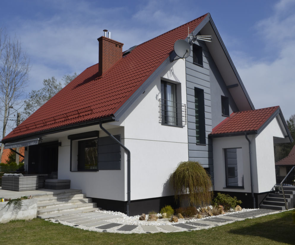

Dom po termomodernizacji
Autor: Anna Kulińska, Agnieszka Mogielnicka/ Materiały prasowe Tak dom prezentuje się po gruntownej termomodernizacji. Biały tynk ozdobiony szarym boniowaniem wygląda elegancko i nowocześnie.

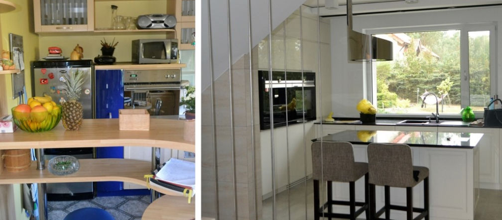

Jednym z głównych celów inwestorów i architektów było zmodernizowanie wnętrz tak, aby były przytulne i jasne. Było to możliwe dzięki usunięciu kilku ścian działowych. Na parterze zburzono na przykład ściany wydzielające kuchnię i salon, wymieniono też posadzki, uzyskując efekt większej przestrzeni. Przearanżowano też wiatrołap, dzięki czemu możliwe było wygospodarowanie pakownej garderoby. W salonie zmieniono układ stołu jadalnianego z kącikiem wypoczynkowym, natomiast duży przytłaczający kominek obłożony kamieniem wymieniono na nowy – z eleganckiego białego marmuru. Zmieniono też układ funkcjonalny kuchni – pojawiła się w niej wygodna wyspa i wysoka zabudowa.

Termomodernizacji poddano cały budynek, łącznie ze strychem. I tak połać dachową docieplono 25-centymetrową warstwą wełny mineralnej (o współczynniku lambda = 0,032 W/(m·K)), a ściany zewnętrzne – styropianem grafitowym o grubości 12 cm (o współczynniku lambda = 0,031 W/(m·K)). Całą stolarkę okienną i drzwiową wymieniono na trójszybową. Okna mają teraz współczynnik Umax = 0,9 W/(m2·K), natomiast drzwi wejściowe Umax = 1,3 W/(m2·K). Docieplono również bramę garażową, przez którą z domu uciekało dużo ciepła.

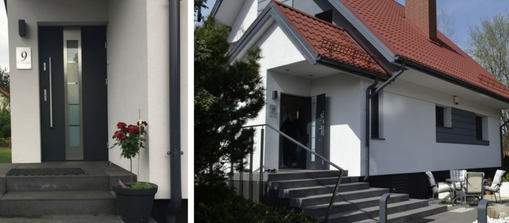

Przed remontem dom był obłożony sidingiem, a dach pokrywała czerwona dachówka. Po obu stronach domu były też drewniane, nieużywane balkony. Do domu prowadziło wąskie, niewygodne wejście. W pierwszej kolejności pozbyto się niemodnego już dziś sidingu, zlikwidowano też balkony. Strefa wejściowa do domu została podkreślona dzięki przebudowie schodów – poszerzono ich bieg i wykonano szerokie spoczniki. Taras z tyłu domu powiększono i zacieniono markizą – teraz cała rodzina może na nim swobodnie wypoczywać i jeść posiłki, niezależnie od pogody. Powiększono również okno na wprost wejścia, a małe poziome okna klatki schodowej połączono w jedno duże naświetle wykonane z dyli szklanych. Pozostałe okna zostały wymienione na nowe – w kuchni na przykład jest piękne panoramiczne okno z widokiem na ogród, w sypialniach natomiast – wysokie okna sięgające od sufitu aż do podłogi.
Miejsce sidingu na elewacji zajął biały tynk urozmaicony grafitowymi boniami. Sypiący się tynk mozaikowy z cokołu usunięto i zastąpiono grafitową farbą cokołową. W najlepszym stanie był dach, dlatego czerwoną dachówkę zachowano. Stanowi kontrastową oprawę dla jasnej elewacji. Zadbano także o wymianę rynien, obróbek blacharskich, nawierzchni wokół domu oraz o oświetlenie zewnętrzne, dzięki któremu dom prezentuje się bardzo atrakcyjnie.

Zadanie było o tyle trudne, że inwestorom nie zależało na zmianie bryły a tylko jej charakteru, i to jak najmniejszym kosztem. Największą trudność przysporzyło nam chyba okiełznanie strefy wejściowej. Główna bryła budynku jest bardzo prosta, natomiast wejście zlokalizowane zostało w przybudówce. Stare schody były wąskie i całość nie miała reprezentacyjnego charakteru. Samo poszerzenie spocznika i schodów ze względu na wysoki poziom parteru sprawiało, że wejście robiło się bardzo monumentalne. Aby zminimalizować ten efekt, płaszczyznę dojścia od furtki rozbiłyśmy, tworząc dwa poziomy tarasu (taras zielony i taras z betonowych płyt).
