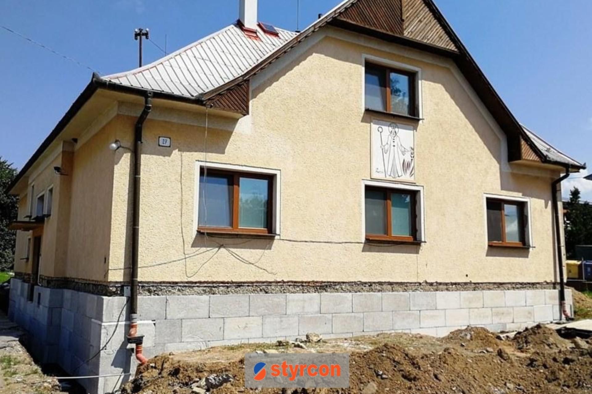

Autor: STYRCON/ Materiały prasowe Zewnętrzna izolacja wilgotnych fundamentów
Często pojawia się zatem logiczne pytanie:
▶ Czy można ocieplić takie ściany od zewnątrz, nie pogarszając problemu?
Odpowiedź brzmi TAK — można. Ale tylko przy zastosowaniu systemu otwartego dyfuzyjnie i renowacyjnego, który umożliwi dalsze wysychanie muru.

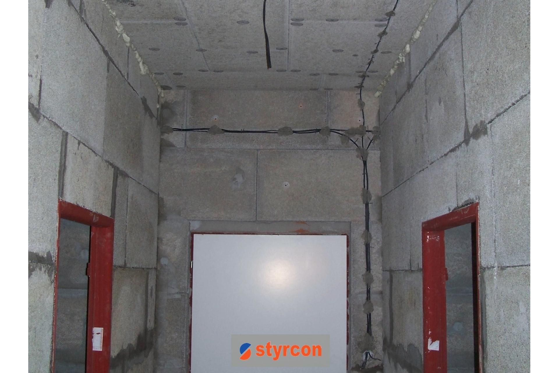

Autor: STYRCON/ Materiały prasowe Wewnętrzna izolacja piwnicy
Z technicznego punktu widzenia:
  • EPS i XPS zapobiegają odparowywaniu wilgoci z muru na zewnątrz,
  • wilgoć skrapla się w konstrukcji (w murze),
  • wilgoć zaczyna gromadzić się tam, gdzie najmniej tego chcemy.
Wynik jest znany: mokre mury, odpadający tynk, wykwity solne, glony, pleśń.

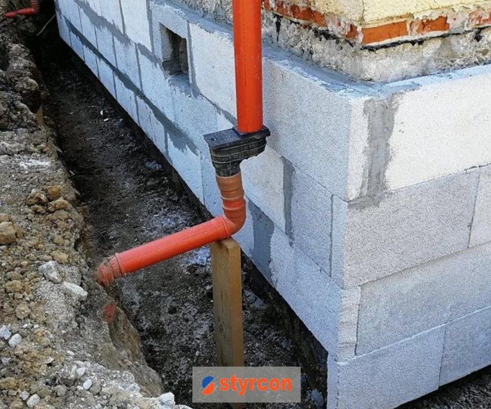

Zalecane dodatkowe działania naprawcze
Aby uzyskać długotrwały efekt, zaleca się:
  • drenaż i odprowadzanie wody od cokołu,
  • iniekcję chemiczną lub osłonę przeciw podciąganiu wilgoci,
  • usunięcie tynku z wykwitami solnymi,
  • usunięcie starych nieprzepuszczalnych warstw.
Działania te są konieczne, ponieważ zwiększają skuteczność całego rozwiązania.

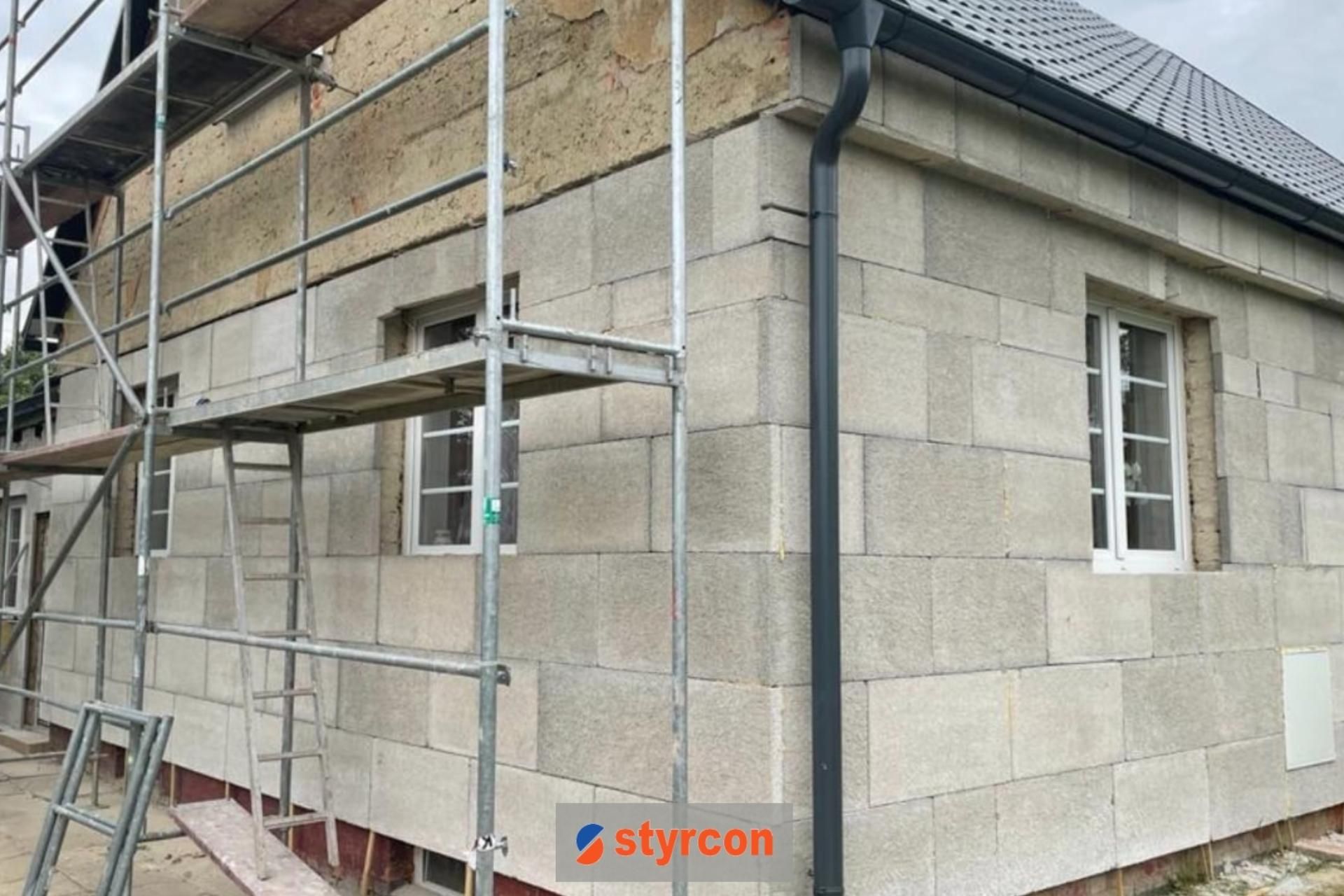

Autor: STYRCON/ Materiały prasowe Ocieplenie starego domu płytami STYRCON
