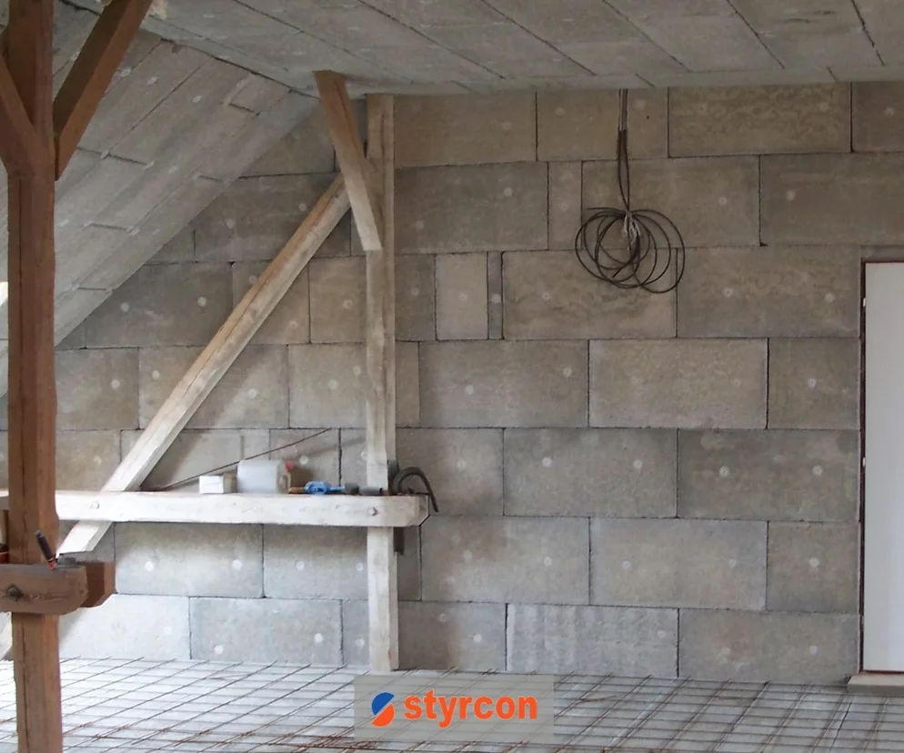

Ocieplenie STYRCON
Autor: STYRCON/ Materiały prasowe Wewnętrzna izolacja poddasza domu

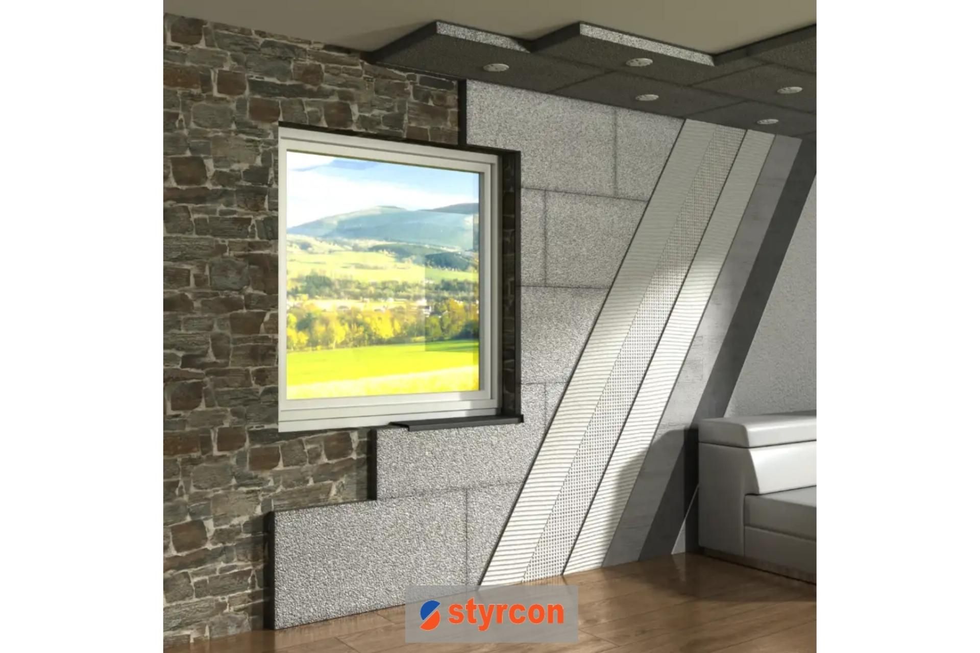

Ocieplenie STYRCON
Autor: STYRCON/ Materiały prasowe Wewnętrzna izolacja ścian i stropu domu kamiennego

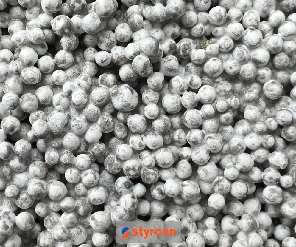

Jak działa STYRCON – krótki opis fizyki
STYRCON to płyta polistyrenowo-cementowa, w której:
  • składnik cementowy wiąże i transportuje wilgoć,
  • polistyren zmniejsza przepływ ciepła,
  • system jest wytrzymały, paroprzepuszczalny i niepalny.
W ten sposób minimalizuje się ryzyko kondensacji i przesunięcia punktu rosy do konstrukcji. Płyta jest przyklejana bezpośrednio do ściany, bez rusztu (bez pustych przestrzeni), dzięki czemu nie ma miejsca na powstawanie pleśni.

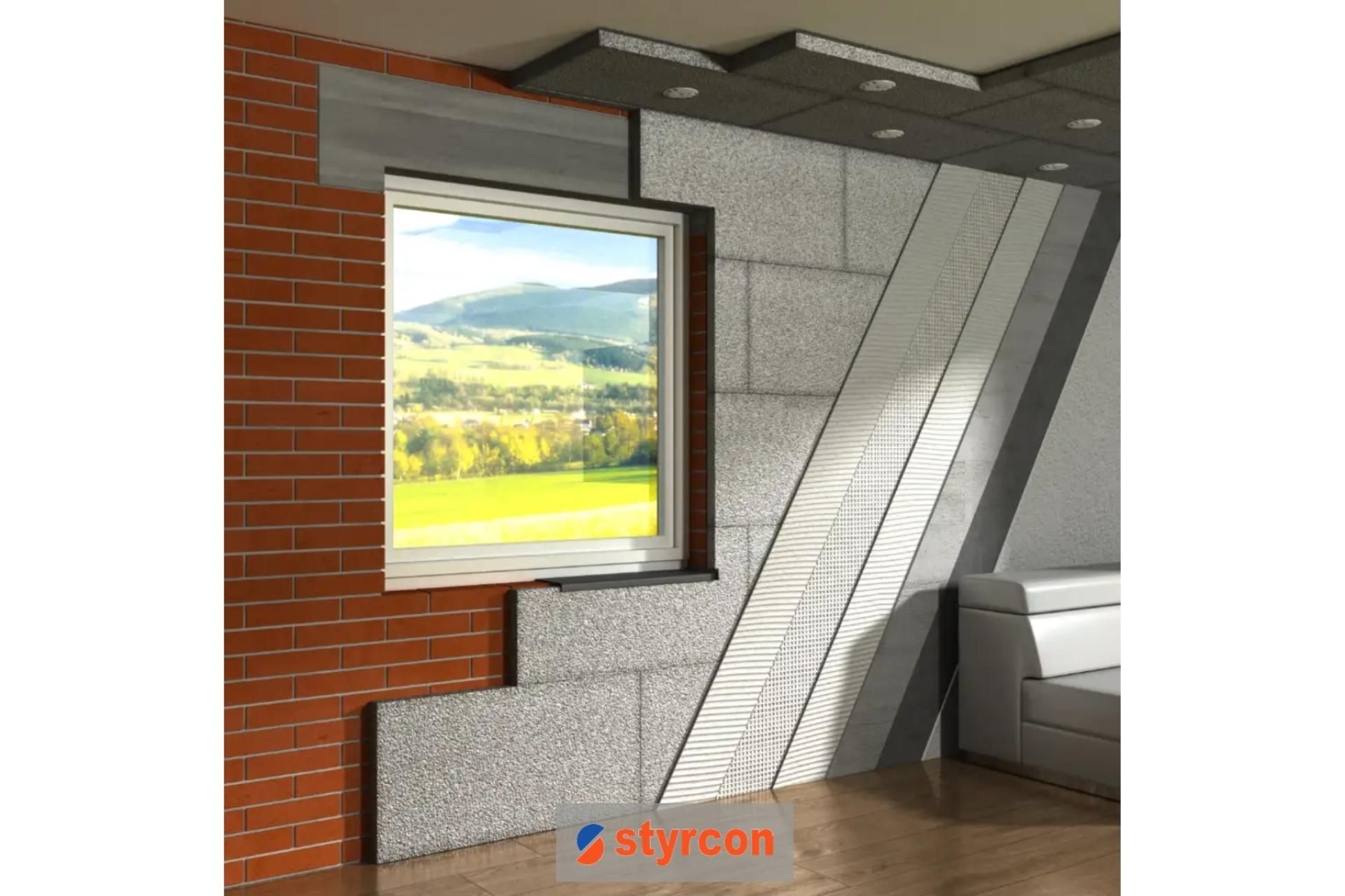

Ocieplenie STYRCON
Autor: STYRCON/ Materiały prasowe Wewnętrzna izolacja ścian i stropu starego domu murowanego

Rekomendowany skład ze STYRCONEM
  • Oczyszczenie i penetracja podłoża środkiem PENESTYR
  • Przyklejenie płyt STYRCON do podłoża za pomocą zaprawy klejowej LEPSTYR plus
  • Wyrównanie zaprawą klejową LEPSTYR +, zamocowanie siatki wzmacniającej
  • Wykończenie powierzchni (zaprawa / tynk / farba oddychająca, np. Aquatex Farby KABE)
