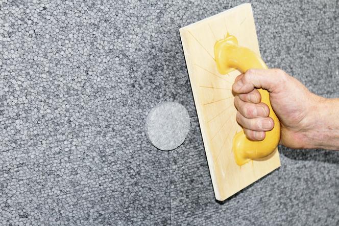

Autor: EJOT/ Materiały prasowe Rozsądnym rozwiązaniem ze względów termicznych jest umieszczanie kołków aż po tarcze w gniazdach wyciętych w izolacji i zatykanie ich zaślepkami z wełny albo styropianu

6. Niewłaściwe wykonanie warstwy zbrojonej
Siatka musi być wtopiona w pierwszą warstwę zaprawy i dokładnie zaszpachlowana kolejną warstwą. Jej poszczególne pasy muszą na siebie zachodzić, tworząc zakłady szerokości około 10 cm. Niedopuszczalne jest mocowanie siatki przed naniesieniem zaprawy lub przyklejanie jej do ocieplenia na placki zaprawy.

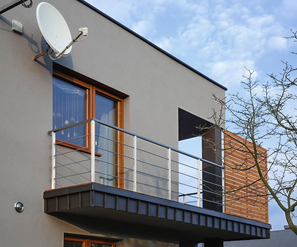

10. Pominięcie balkonów
Jeśli zapomnimy o ich ociepleniu, ich żelbetowe płyty będą działać jak mostki termiczne. Nie wystarczy przy tym zaizolować ich tylko od góry. Ocieplenia nie może zabraknąć także od spodu i po bokach.
