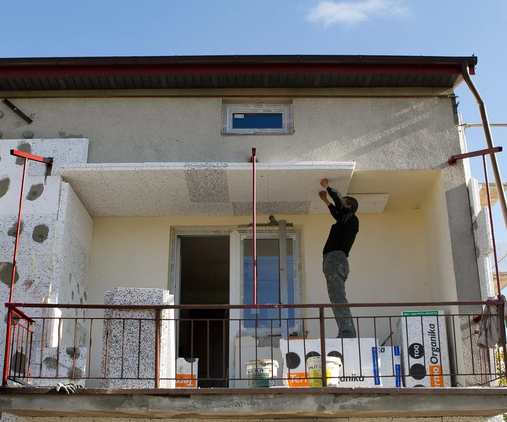

termomodernizacja domu jednorodzinnego
Autor: Piotr Mastalerz Pracownik montuje płyty styropianowe do sufitu balkonu podczas termomodernizacji domu jednorodzinnego. Obok rusztowania i składowane materiały izolacyjne, co nawiązuje do problemów z programem „Czyste Powietrze”, o których czytać można na Super Biznes.

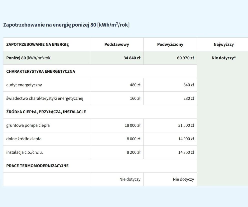

Dokładna kwota bezzwrotnej dotacji zależy od tego, jakie jest zapotrzebowanie budynku na energię oraz jakie prace są w nim przeprowadzane. Na wysokość dotacji wpływa też dochód uczestnika programu. Przypomnijmy, że obowiązują 3 progi dochodowe:
  • podstawowy poziom dofinansowania - roczny dochód wnioskodawcy to maksymalnie 135 tys. zł,
  • podwyższony poziom dofinansowania – miesięczny dochód na poziomie 3150 zł na osobę (jednoosobowe gospodarstwo domowe) lub 2250 zł (wieloosobowe),
  • najwyższy poziom dofinansowania – miesięczny dochód na poziomie 1 800 zł na osobę (jednoosobowe gospodarstwo domowe) lub 1300 zł (wieloosobowe).
Przeczytaj koniecznie: Czyste Powietrze – czas na trudne pytania. Obejrzyj debatę "Muratora"
Na jakie kwoty dofinansowania w Czystym Powietrzu 2025 można liczyć w zależności od dochodu? Zobacz szczegółowe wyliczenia w galerii.
