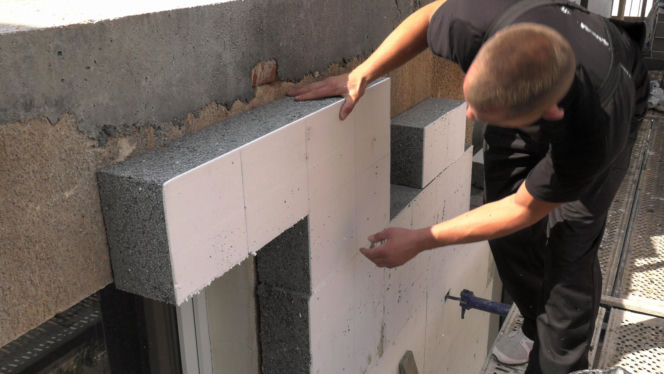

Ocieplanie domu wiąże się z podejmowaniem szeregu decyzji i dokonywaniem świadomych wyborów. Wszystkie mają wieloletnie skutki. Aby uniknąć utraty ciepła i pieniędzy, nie wystarczy wykonać przypadkową termoizolację. Trzeba zrobić to tak, aby spełniała swoje zadanie przez cały okres użytkowania budynku, bez poprawek, wymiany, remontów. Jak to zrobić?
Uzupełnić wiedzę o termoizolacji
Ocieplanie domu to nie tylko przygotowanie budżetu na ten cel i wybranie wykonawcy. Zacząć warto od uzupełniania wiedzy na temat termoizolacji. Oczywiście nie trzeba kończyć kursów, szkoleń czy zdobywać umiejętności na poziomie politechniki. Wystarczy poznać, co oferuje rynek. Przede wszystkim warto się zainteresować, jakie materiały termoizolacyjne można mieć oraz ile one kosztują. Inne produkty będą rekomendowane do ocieplenia fundamentów, inne do ścian, a jeszcze inne do termoizolacji dachów skośnych, na przykład tych wykonanych z dachówek ceramicznych czy cementowych marki swissporTON.
Warto przeglądać strony internetowe i czasopisma o budownictwie, a także katalogi producentów. Odwiedzać sklepy oraz targi budowlane. W podjęciu decyzji pomagają też rozmowy ze znajomymi, którzy ocieplanie domu mają już za sobą, a także audyt energetyczny. W ten sposób łatwiej zaplanować inwestycję tak, aby uniknąć straty pieniędzy.

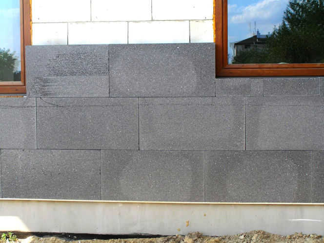

Posiadając podstawową wiedzę o termoizolacji, łatwiej także rozmawiać z fachowcami: architektem, sprzedawcą, doradcą klienta, wykonawcą. Przede wszystkim można zadawać im bardziej precyzyjne pytania, co pomaga w podjęciu decyzji. Efekt: mniejsze ryzyko błędów i utraty pieniędzy. Trzeba jednak pamiętać, że rady oraz rekomendacje fachowców są bardzo ważne, ale to inwestor ostatecznie podejmuje decyzje i ponosi skutki, jakie wywołują.
Nieprzypadkowo przepisy określają jak ciepłe mają być ściany, fundamenty, stropy i inne przegrody w budynku. Norm, opracowanych przez specjalistów, nie należy traktować jak utrudnienia, lecz pomoc w oszczędzaniu pieniędzy w długoletnim okresie. Normy co jakiś czas są zaostrzane, a można je znaleźć np. w rozporządzeniu w sprawie warunków technicznych, jakim powinny odpowiadać budynki i ich usytuowanie. Najważniejszy jest w nich współczynnik przenikania ciepła U przegród. Im jest niższy, tym bardziej w domu będzie ciepło zimą i chłodno latem.
Sprawdzać parametry materiałów
Do wyboru jest wiele materiałów termoizolacyjnych. Każdy z nich ma określone parametry, jak współczynnik przewodzenia ciepła λ, rozciąganie, ściskanie czy nasiąkliwość. Nie każdy nadaje się do wszystkiego, czyli ocieplenia domu od fundamentów po dach. Dobrze dobrany materiał lepiej przyczynia się do oszczędności na kosztach ogrzewania oraz zwiększenia komfortu użytkowania budynku.
Oto porównanie parametrów styropianu – popularnego materiału termoizolacyjnego. Kluczowym parametrem jest zawsze współczynnik przewodzenia ciepła λ. Im niższa jego wartość, tym lepsze właściwości izolacyjne tego materiału. Dla optymalnej efektywności energetycznej najkorzystniej wybrać styropian o wartości λD 0,031 W/m·K, jak swissporLAMBDA MEGA WHITE,  swissporLAMBDA WHITE czy swissporLAMBDA MAX fasada.
Jeśli termoizolacja jest wykonywana w systemie ETICS, równie ważna jest wytrzymałość styropianu na rozciąganie, gdyż ma ona wpływ na trwałość izolacji. Wymagana wartość to minimum 80 kPa. W tej roli sprawdzi się np. swissporLAMBDA PLUS fasada. Do izolacji termicznej fundamentów stosuje się styropian o niskiej nasiąkliwości, m.in. swissporHYDRO LAMBDA.

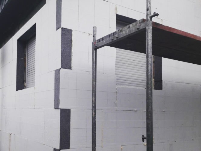

Przechowywać prawidłowo
Nie wystarczyć kupić materiał termoizolacyjny. Trzeba jeszcze go prawidłowo przechowywać i zamontować. Dlatego należy czytać etykiety, by uniknąć błędów skutkujących utratą wydanych pieniędzy. W przypadku styropianu podczas prowadzenia prac ociepleniowych temperatura zewnętrzna powietrza, podłoża i materiału nie może wynosić mniej niż 5°C i nie więcej niż 25°C. Częstym błędem podczas składowania i montażu jest brak zabezpieczenia styropianu przed promieniowaniem UV (znajduje się w promieniach słońca), które go degraduje, oraz zbyt silnym nagrzewaniem. Szczególnie wrażliwy jest styropian grafitowy. Aby uniknąć strat, stosuje się osłony lub styropian dwuwarstwowy. Przykładem takiego produktu jest swissporLAMBDA WHITE. Jego grubsza część jest grafitowa i ma lepszą izolacyjność. Biała, cieńsza warstwa zaś chroni szary rdzeń przed słońcem (odbija promieniowanie cieplne).

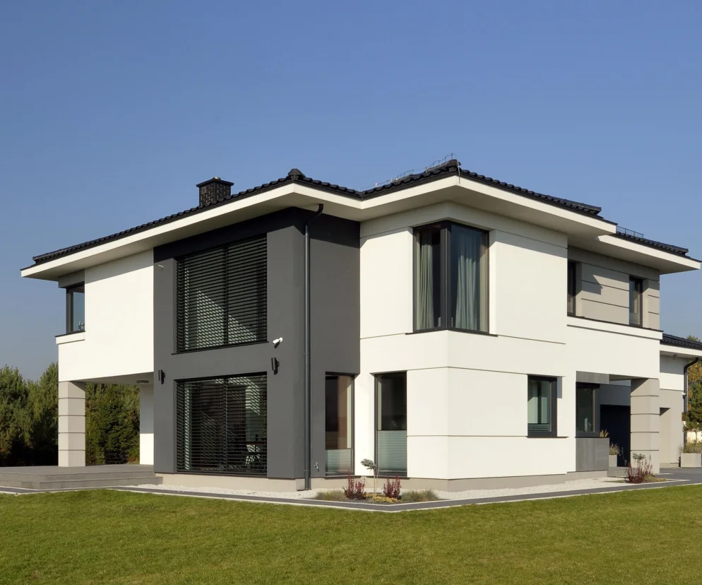

Renomowany producent i sprawdzony wykonawca
Do ocieplania domu trzeba znaleźć renomowanego producenta termoizolacji oraz sprawdzonego wykonawcę. Doradzą, podpowiedzą, dopasują kompatybilne ze sobą materiały o odpowiednich parametrach, przedstawią kosztorysy. Pomogą w rozwiązaniu problemów, związanych z wysokim poziomem wód gruntowych czy zielonym dachem. Wybierając ich należy sprawdzać np. opinie innych inwestorów, certyfikaty, realizacje. Zakupy dokumentować fakturami, a roboty – dodatkowo umową. W sklepach warto pytać, czy niewykorzystane produkty można zwracać.
Udana termoizolacja to poczucie, że każda złotówka została wydana zasadnie i większy komfort codziennego życia – niższe rachunki za ogrzewanie zimą oraz nieprzegrzane pomieszczenia latem.
