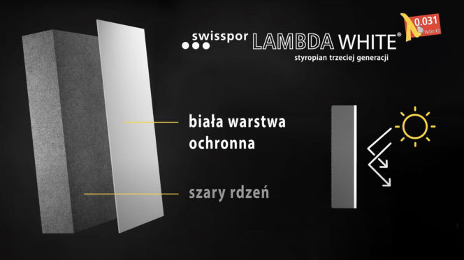

Ma dwie warstwy: grubą grafitową oraz cienką białą. Dlatego jego właściwości cieplne są takie, jak styropianu grafitowego, czyli lepsze niż białego. Jednocześnie styropian z białą warstwą ochronną jest mniej podatny na zniszczenie z powodu promieniowania słonecznego.

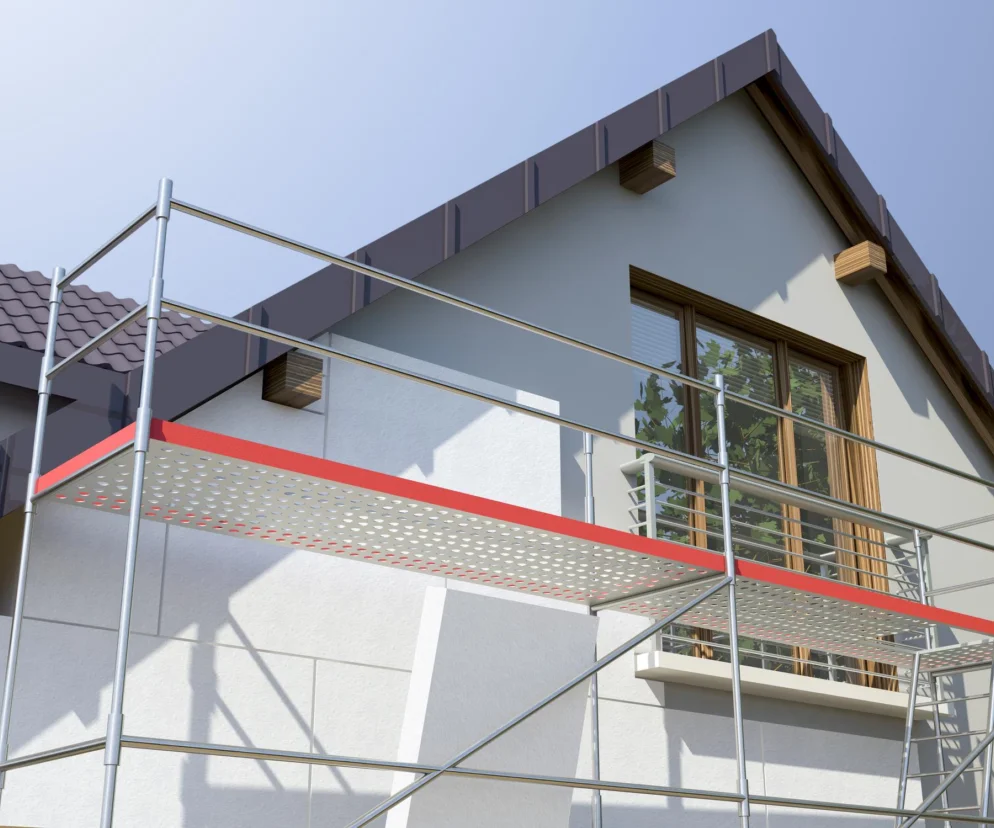

Podczas prowadzenia prac ociepleniowych temperatura zewnętrzna powietrza, podłoża i styropianu nie może wynosić mniej niż 5°C i nie więcej niż 25°C. Nasłonecznie powoduje, że nadmiernie podnosi się temperatura podłoża i styropianu, nawet jeśli w przypadku powietrza jest ona odpowiednia. Jeżeli mamy do czynienia ze styropianem grafitowym, następuje to intensywniej, ponieważ takie są prawa fizyki – ciemne powierzchnie lepiej absorbują promieniowanie cieplne. Białe powierzchnie zaś nagrzewają się wolniej, gdyż promienie słoneczne bardziej się od nich odbijają. Negatywnym skutkiem absorpcji promieni cieplnych słońca jest „przegrzewanie” styropianu.
Dlatego nie zawsze do termoizolacji można używać styropianu z grafitem (szarego). Gdy temperatura jest zbyt wysoka, może on np. odpadać całkowicie lub częściowo od fasady. Powstawać też mogą wytopienia na jego powierzchni.
Aby zapobiec temu zjawisku, stosuje się osłony podczas prac ociepleniowych. Inne rozwiązanie to zespolona płyta EPS (polistyren ekspandowany) nowej generacji, czyli grafitowy styropian z białą warstwą ochronną. Przykładami takich produktów są swissporLAMBDA WHITE i swissporLAMBDA MEGA WHITE. Oba mają dwie warstwy: białą (cienką o grubości 6 mm, której nie niszczy nawet mocne szlifowanie) i szarą (o grubości 120, 150-250, 300 mm – swissporLAMBDA WHITE oraz 150, 200, 250 mm – swissporLAMBDA MEGA WHITE). Sprawdzają się w budownictwie energooszczędnym oraz pasywnym. Ich technologię produkcji opracował dział badawczy szwajcarskiego oddziału firmy swisspor, przy współpracy z Zentrum für Integrale Gebäudetechnik w Lucernie.
Dzięki białej warstwie ochronnej, łatwiej uniknąć błędów podczas montażu styropianu. Oszczędza się czas (nie trzeba robić osłon), pieniądze (materiał dociepleniowy jest lepiej chroniony) oraz uniezależnia bardziej od pogody. Dla inwestora i wykonawcy to również mniej stresu i większa pewność, że prace dociepleniowe będą wykonane prawidłowo.
