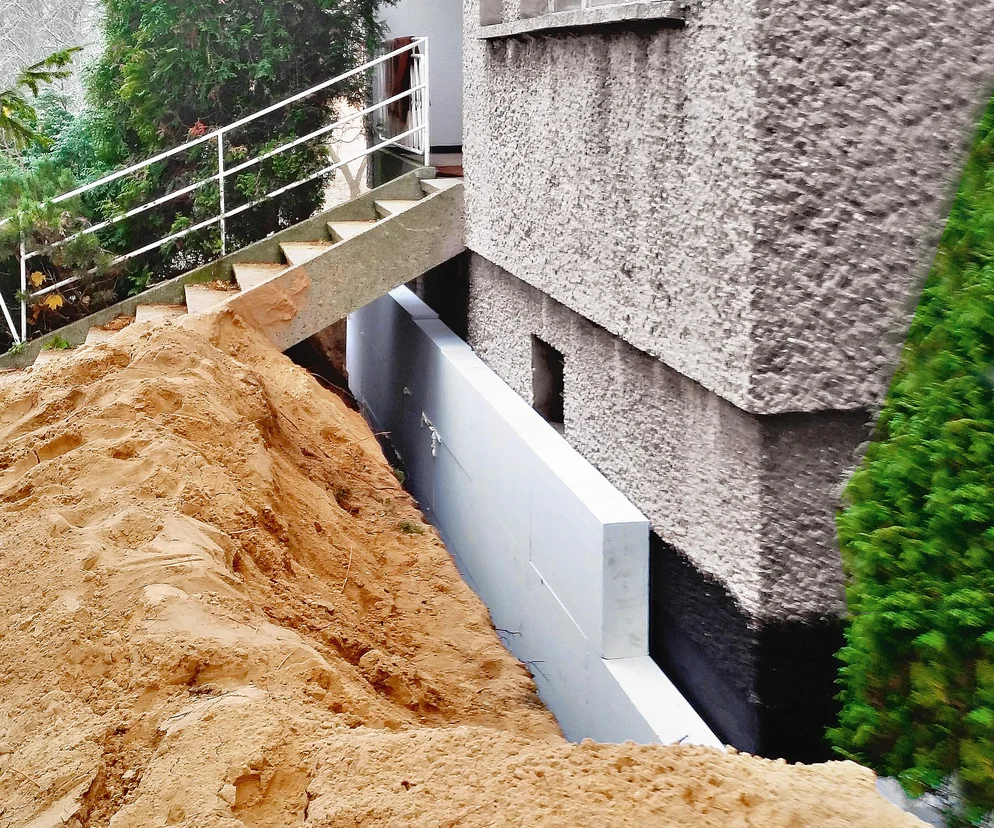

Autor: JURIKU ARCHITEKCI/ Materiały prasowe Nie wolno zapomnieć o zaizolowaniu ścian piwnicznych, stropu nad piwnicą lub podłogi na gruncie
