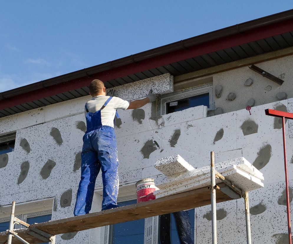

Efekt biedronki to ciemne lub jasne placki na ocieplonej elewacji. Ich rozmieszczenie odpowiada układowi kołków mocujących termoizolację. Efekt ten jest najwyraźniej widoczny w sezonie jesienno-zimowym. Zobaczmy, jaka jest jego przyczyna oraz jak ocieplić dom, żeby do efektu biedronki nie doszło, bo nie wygląda to dobrze.
Styropian
Autor: Piotr Mastalerz
Określenie "efekt biedronki" jest używane, gdy na ocieplonej elewacji pojawia się regularny układ okrągłych plam w kolorze kontrastowym do barwy tynku – na ciemnym są one jasne, na jasnym – ciemniejsze. Plamy powstają w miejscach, gdzie następuje mostek termiczny, czyli miejscowe ocieplenie przegrody. Zwiększony przepływ ciepła powstaje w miejscach, gdzie termoizolacja jest kołkowana – przytwierdzona mechanicznie.
Efekt biedronki nie ma związku z rodzajem materiału termoizolacyjnego lub jego grubością. Nie wpływa też na jakość i trwałość ocieplenia. Jednak wpływa negatywnie na efekt estetyczny termoizolacji domu. Nawet najpiękniejsza elewacja zostanie oszpecona, gdy pojawią się na niej takie plamy. Biedronka na elewacji powstaje na skutek nieprawidłowego montażu łączników mechanicznych, często jest on też powiązany z nieodpowiednią jakością łączników. Wyjaśniamy, dlaczego tak się dzieje.
Efekt biedronki
Autor: Piotr Mastalerz Jeśli ocieplenie zostanie prawidłowo zakołkowane, efekt biedronki nie powstanie
Jak powstaje efekt biedronki na elewacji?
W warstwie termoizolacyjnej na elewacji znajdują się tak zwane kołki, czyli łączniki służące do mechanicznego jej przytwierdzenia do muru. Łącznik przewodzi więcej ciepła niż styropian czy wełna mineralna. Dlatego w miejscach jego mocowania powstaje punktowy mostek termiczny - obszar elewacji odpowiadający średnicy talerzyka kołka (5-7 cm) jest nieco cieplejszy.
Efekt biedronki jest widoczny w czasie rozmarzania lub schnięcia elewacji, gdy jest zimno i wilgotno, ponieważ wtedy występuje różnica w temperaturze wnętrza ocieplenia oraz jego powierzchni. Po przymrozku, nocnej rosie lub deszczu na ścianach domu jest niewielka warstwa lodu lub wilgoci. Ponieważ w miejscach mocowania łączników jest niewielki mostek termiczny, więc one szybciej rozmarzają lub schną, co skutkuje pojawieniem się ciemniejszych lub jaśniejszych plam na tynku. Efekt biedronki może pojawić się nawet na świeżo ocieplonym domu. Jest on szczególnie widoczny na tych ścianach, które wolniej schną. Na początku może on być przejściowy. Ale z czasem taka elewacja inaczej będzie ulegać zanieczyszczeniu i efekt biedronki może być stale widoczny na skutek różnego osadzania się na elewacji kurzu i brudu.

Każda płyta termoizolacyjna powinna być przymocowana 6 kołkami (jeśli decydujemy się na taką metodę). Długość łącznika powinna być dostosowana do grubości płyt termoizolacyjnych, czyli większa od niej o kilka centymetrów, żeby trwale zagłębić go w materiale murowym. Czasem wykonawcy zbyt płytko wbijają kołki w styropian i będą one minimalnie wystawać z ocieplenia. Wtedy warstwa zbrojąca i tynku nawierzchniowego będzie w tych miejscach nieco cieńsza, co zaowocuje zmianą temperatury i czasu rozmarzania lub schnięcia ściany.

Aby zapobiec tej wadzie estetycznej elewacji, jedynym rozwiązaniem jest prawidłowe mocowanie łączników, czyli zagłębienie ich w materiale termoizolacyjnym, a następnie przykrycie zaślepkami z niego wykonanymi. W miejscach wskazanych do wbicia kołków należy wyciąć okrągłe fragmenty styropianu. Robi się to frezem o średnicy odpowiadającej wielkości talerzyka kołka. Taka zaślepka ma zwykle grubość 2 cm.

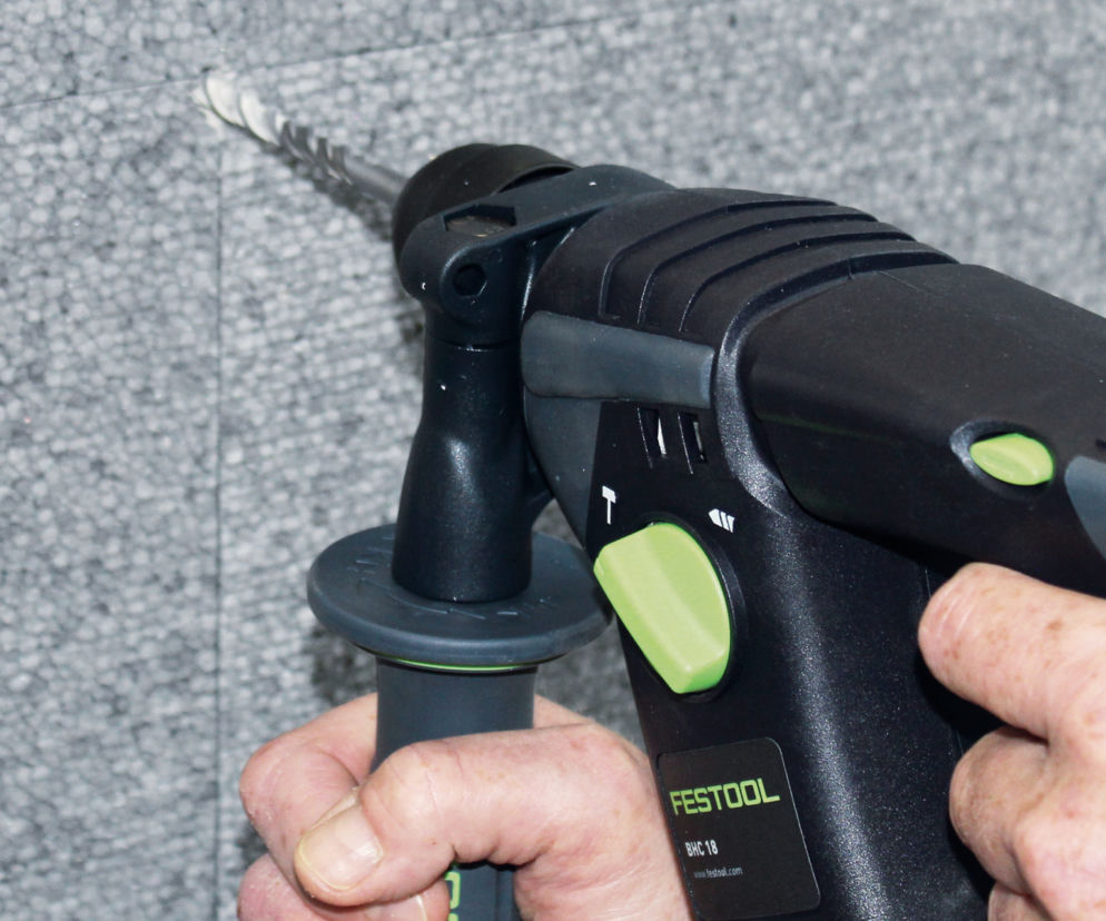

Żeby zamocować łącznik, wierci się otwór w ścianie przez płytę styropianową. W powstały otwór wkłada się kołek, a potem wbija się lub wkręca jego trzpień mocujący. Po zamocowaniu trzpieni w płytę trzeba wstawić zaślepki z materiału termoizolacyjnego takiego samego jak całe ocieplenie. Po wyrównaniu powierzchni wykonuje się warstwę zbrojącą, a następnie układa tynk nawierzchniowy. Na tak zakołkowanej elewacji nie pojawi się efekt biedronki.
