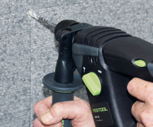

Montaż kołka z zaślepką
Najpierw wierci się otwór pod łącznik. Musi być on dłuższy od grubości ocieplenia o 5-9 cm zależnie od materiału murowego
Autor: Ejot/ Materiały prasowe

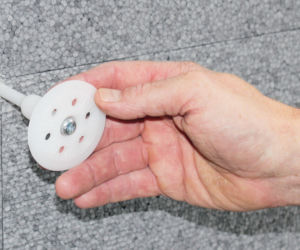

W otwór wciska się łącznik z trzpieniem w środku

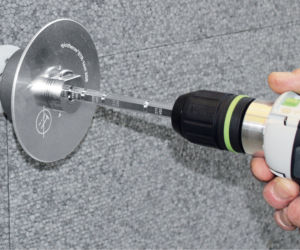

Wkręcając trzpień, jednocześnie frezem wycina się okrągły fragment w wierzchniej warstwie styropianu

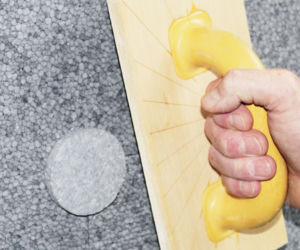

Na koniec w otwór, w głębi którego jest kołek, wstawia się styropianową zaślepkę
