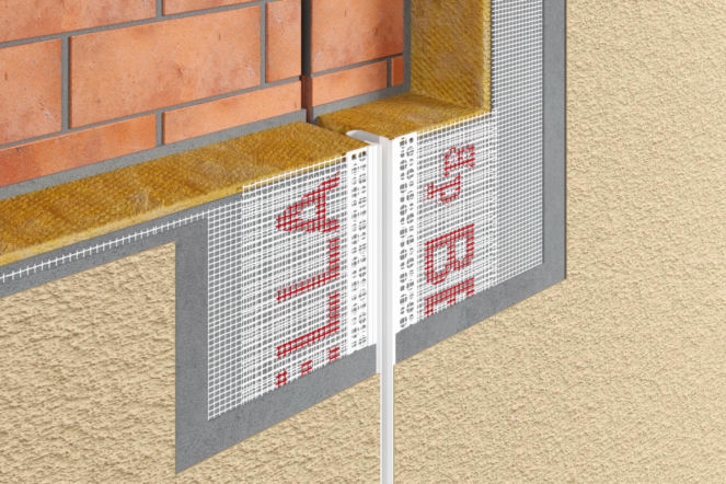

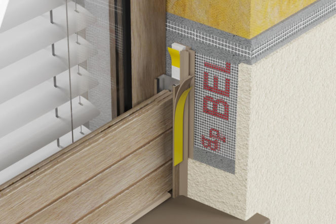

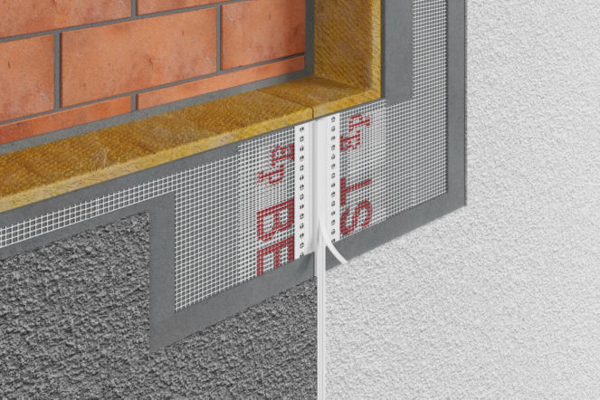

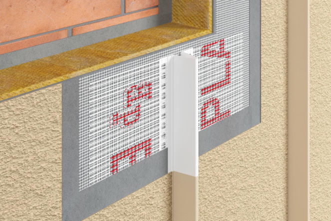

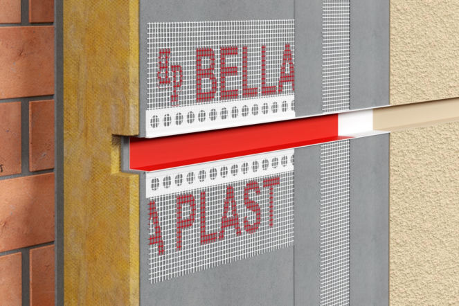

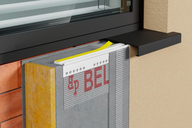

Do podstawowych krawędzi w elewacji BSO zaliczamy połączenie tynku z ościeżnicą okienną. Tu stosujemy tzw. listwy „APU”, czyli listwy przyokienne dylatacyjne (seria BP13), a przy połączeniu tynku z prowadnicą rolet: specjalne listwy dylatacyjne do prowadnic rolet (BP13 R). Listwy serii BP13i BP13R w standardzie produkowane są w wielu kolorach, adekwatnych do kolorystyki okien powszechnie występujących na rynku: BIAŁY, JASNY SZARY RAL7000, CIEMNY SZARY RAL 7024, WINCHESTER, ZŁOTYDĄB RAL 8001, CIEMNY ORZECH RAL 8017, SOSNA RAL1002, DĄB SŁODOWY RAL 1019, CZARNY RAL 9005, ANTRACYT RAL 7016, MLECZNO-SZARY RAL 7047.

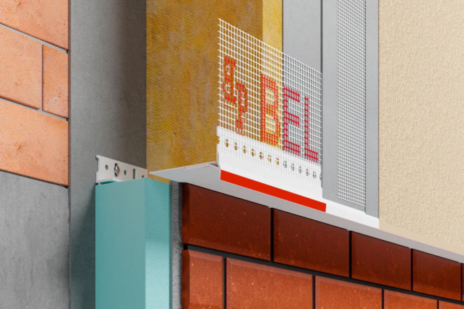

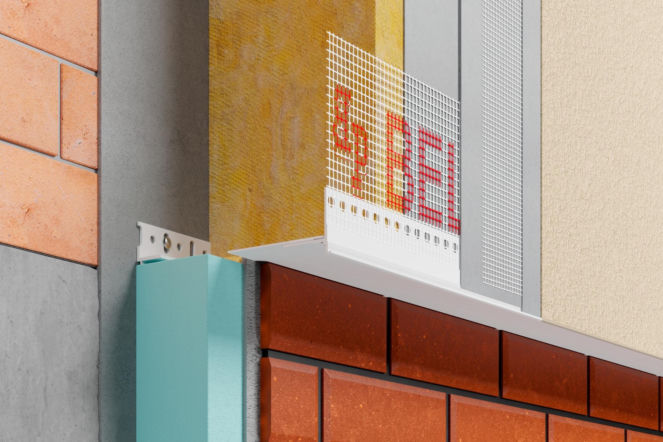

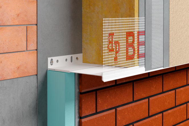

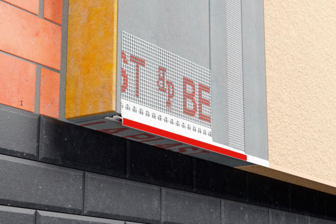

Kolejne miejsca, w których stosuje się listwy i profile to wszelkie elementy (kształty) wysunięte na zewnątrz elewacji, takie jak balkon, taras, wykusz oraz – najpowszechniej – dolne zakończenie elewacji nad cofniętym cokołem. Tutaj montujemy okapniki (seria BP14, na przykład BP14 ECO PLUS) lub nowość, czyli zwijaną listwę okapnikową BP14 RF, która umożliwia montaż bez łączeń, nawet na odcinkach 25 metrów i dłuższych. Listwa ta posiada ochronę patentową w U.P. R.P., EU i na wielu innych terytoriach.

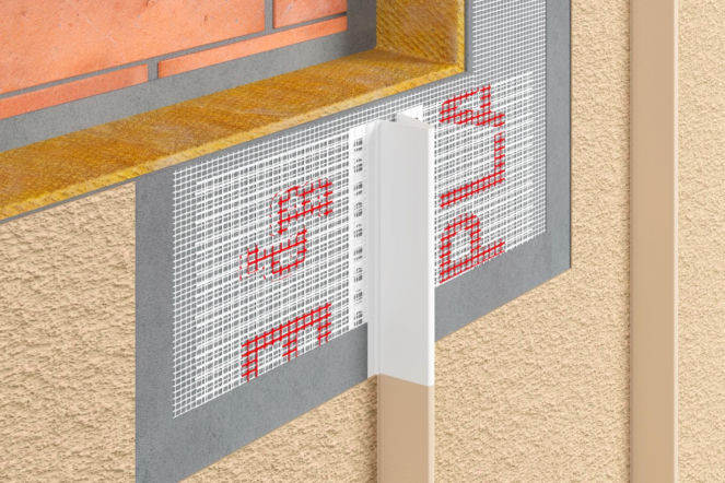

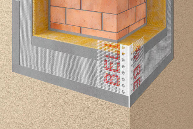

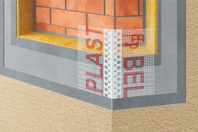

Następnie wszelkie naroża: wokół okien, drzwi czyw narożnikach – tu stosujemy kątowniki zbrojące (seria BP10 i BP23S) i bardziej specjalistyczne profile: dylatacja systemowa BP15 lub BP16 kątowa w miejscu przebiegu podziału budynków (osadzonych na oddzielnych ławach fundamentowych lub kiedy rozpiętość elewacji w poziomie przekracza 15 m).

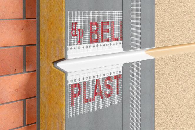

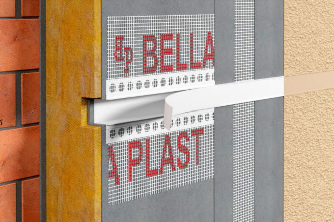

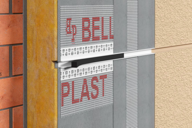

Polecamy także listwę dylatacyjną (seria BP15 EXT 11 mm i 4 mm), która przeznaczona jest do wykonywania dylatacji w tynku strukturalnym, zwłaszcza na granicy zmiany jego kolorystyki.

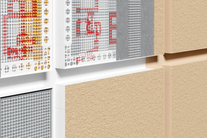

W ofercie dostępne są także między innymi ozdobne listwy do boniowania wraz z akcesoriami, np. łączniki krzyżowe seria BP11H CC czy w kształcie „T” BP11HTC (BP11), ozdobne imitacje blachy „na rąbek” w postaci listwy PVC (BP19) odwzorowującej blaszany rąbek, ale dającej niezliczone możliwości położenia na elewacji w każdym kierunku i w dowolnym układzie graficznym, często stosowane razem z listwą do boniowania o wnęce trójkątnej BP11 HTS, np. na przemian z listwą BP19, co pozwala uzyskać efekt bruzdy wewnętrznej i bruzdy zewnętrznej jednocześnie. Listwy serii BP11 i BP19 dostępne są w szerokiej standardowej kolorystyce, powszechnie stosowanych obecnie tynków: BIAŁY, JASNY SZARY RAL 7000, CIEMNY SZARY RAL 7024, CZARNY RAL 9005, ANTRACYT RAL 7016, MLECZNO-SZARY RAL 7047.

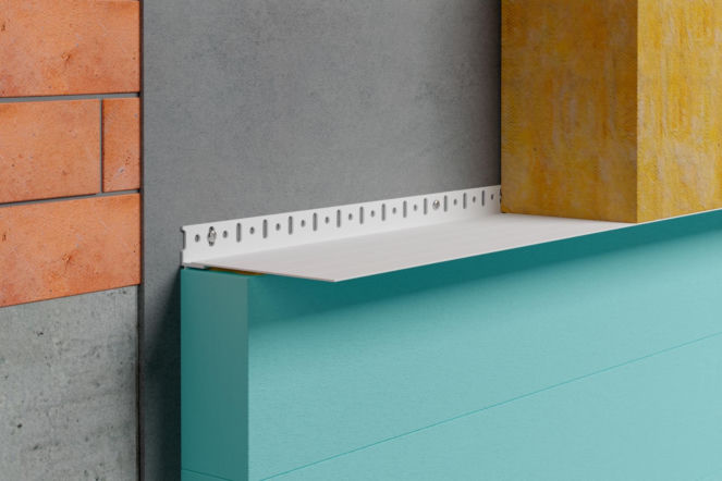

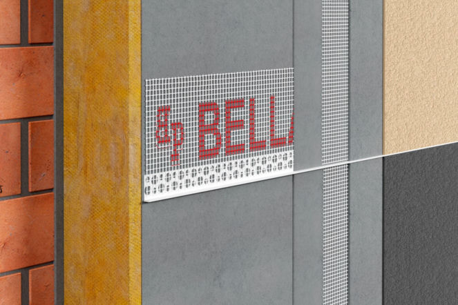

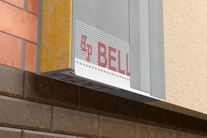

Warto także stosować specjalne listwy zakończeniowe elewacyjne (BP22) w miejscu granicy zmiany ziarnistości tynku lub/i jego koloru. Listwy dostępne są w różnych wymiarach dostosowanych do różnych grubości tynków i do różnych ich rodzajów, a także do oddzielania tynku strukturalnego ETICS od płytek klinkierowych czy bitumicznych. Ciekawym rozwiązaniem są także regulowane listwy startowe PVC (seria BP30S, dostępne w szerokościach100-300 mm), pozwalające zamontować płyty izolacji termicznej do grubości 30 cm. Warte uwagi są też listwy startowe BP30S LUX COK, BP30S PLUS N COK, BP30S LUX N COK, BP30S ECO PLUS COK, które składają się z elementu nośnego montowanego do ściany oraz elementu zewnętrznego zbudowane są z poziomej półki oraz okapnika w kilku kształtach. Rozwiązanie to nadaje się do praktycznie każdej grubości elewacji, w tym – ze względu na możliwość zastosowania do płyt termoizolacyjnych o grubości nawet 30 cm – także w domach pasywnych.
