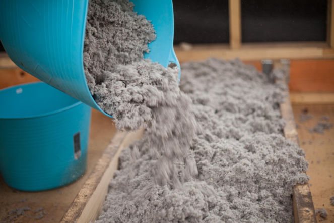

Celuloza wdmuchiwana – ekologiczna i szczelna opcja
Celuloza wdmuchiwana to materiał izolacyjny wytwarzany głównie z przetworzonej makulatury, poddanej impregnacji środkami przeciwogniowymi i przeciwgrzybicznymi. W ostatnich latach zyskała popularność jako jedna z najbardziej ekologicznych alternatyw dla wełny mineralnej i styropianu, szczególnie w budownictwie szkieletowym oraz przy termomodernizacji.
Zastosowanie
Celuloza najlepiej sprawdza się w poddaszach użytkowych, ścianach szkieletowych oraz stropach drewnianych. Jest aplikowana metodą wdmuchiwania pod ciśnieniem, co pozwala na dokładne wypełnienie przegród, również w miejscach trudno dostępnych.
Zalety
Jednym z największych atutów celulozy jest dobre wypełnianie przestrzeni – materiał otula instalacje i konstrukcję, ograniczając ryzyko powstawania szczelin i mostków termicznych. Celuloza może chwilowo wchłaniać nadmiar wilgoci z powietrza i oddawać ją, gdy powietrze jest bardziej suche, dzięki czemu w pomieszczeniu nie ma aż takich wahań wilgotności.
Wyróżnia się także bardzo dobrą izolacyjnością akustyczną, szczególnie w przegrodach drewnianych, gdzie tłumienie dźwięków ma duże znaczenie. Istotnym argumentem jest również niski ślad węglowy, wynikający z wykorzystania surowców wtórnych.
Wady
Największym ryzykiem jest wrażliwość na zawilgocenie – przy błędnym wykonaniu lub nieszczelnościach w przegrodzie materiał może tracić swoje właściwości i osiadać. Problem osiadania jest szczególnie realny przy wdmuchiwaniu w zamknięte przegrody (ściany szkieletowe, stropy drewniane). Wykorzystanie celulozy wymaga doświadczonej ekipy oraz utrzymania odpowiedniej gęstości materiału (najczęściej 50–65 kg/m³).
Koszt wykonania izolacji z celulozy zależy przede wszystkim od grubości warstwy oraz technologii aplikacji.
  • Celuloza wdmuchiwana: ok. 80–150 zł/m²
W wielu przypadkach koszt celulozy jest porównywalny z wełną mineralną lub nieco wyższy, jednak przewagą pozostaje lepsze wypełnienie przegród i mniejsze ryzyko powstawania nieszczelności.

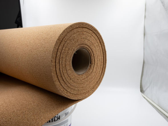

Korek
Autor: Michal Mackowiak/ Getty Images Arkusz korka do stosowania na podłogach, w pracach rękodzielniczych lub do izolacji
