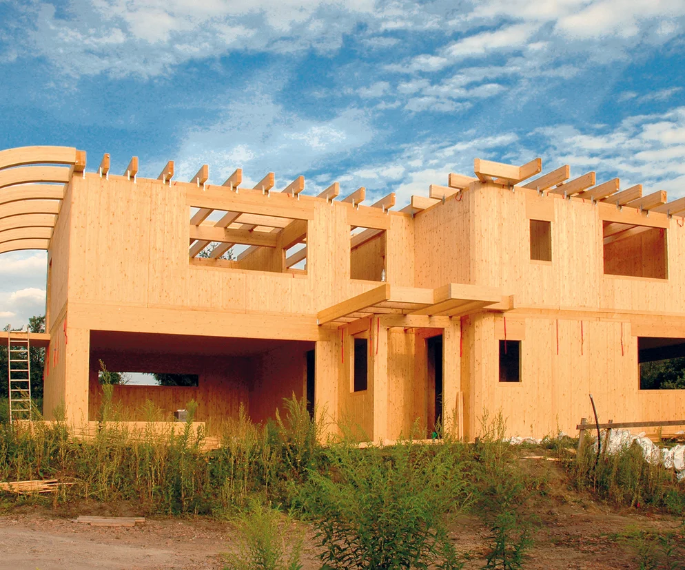

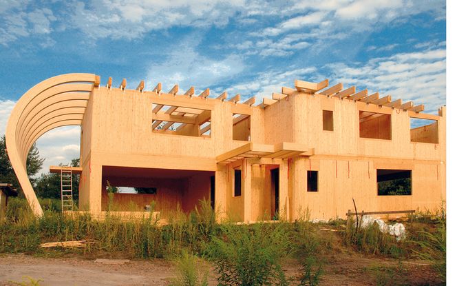

Autor: Łukasz Knapik Konstrukcja tego domu (ściany, stropy, więźba dachu) jest wykonana z drewna klejonego

Drewno klejone jest bardzo stabilne, nie będzie podlegać odkształceniom pod wpływem zmian temperatury i wilgotności. Taki materiał ma bardzo dużą wytrzymałość mechaniczną i sztywność. Znacznie większą, niż wymagają przepisy wobec tradycyjnego drewna konstrukcyjnego. Zapewnia to wybranie odpowiednich partii drewna z kloca i profesjonalna obróbka. Drewno powinno zostać wcześniej wysuszone (maksymalna wilgotność 18%) i ostrugane. Drewno wysuszone komorowe jest pozbawione larw owadów oraz bakterii, grzybów i pleśni, czyli czynników biologicznych mogących je degradować. Krawędzie elementów konstrukcyjnych z drewna klejonego są zwykle zaoblone. To zapewnia większą odporność na ogień, ponieważ płomień porusza się po powierzchni i nie może dostać się w głąb elementu. Na elementy konstrukcyjne powinno się stosować drewno zaimpregnowane ciśnieniowo. Z drewna klejonego robi się:

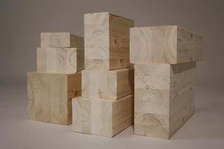

Technologia klejenia drewnianych lameli pozwala wykorzystać tanie drewno sosnowe lub świerkowe o nie najlepszych parametrach technicznych do przygotowania wielkich elementów konstrukcyjnych o bardzo dużej wytrzymałości. Drewno konstrukcyjne KVH ma zwykle klasę wytrzymałości C24, drewno BSH może mieć znacznie wyższą wytrzymałość, nawet GLh 25-32.
Drewno klejone KVH
Lamele z drewna litego mogą zostać połączone wzdłużnie na mikrowczepy i wtedy powstanie drewno konstrukcyne lite KVH. Z tak połączonych krótszych fragmentów drewna buduje się dłuższe konstrukcje o wielkiej wytrzymałości. Mikrowczepy to wąskie stożkowe nacięcia na końcach drewna wykonane tak, że stożki wystające na końcu jednego elementu wypełniają zagłębienia na końcu drugiego fragmentu drewna.
Drewno klejone BSH
Jeśli wąskie paski drewna (także takiego wcześniej połączonego na mikrowczepy) skleimy warstwowo, powstanie drewno konstrukcyjne BSH. Można z niego budować elementy konstrukcyjne o dużych rozpiętościach. Drewno klejone można wyginać albo łączyć ze sobą tak dobrane lamele, żeby powstały elementy niemal dowolnego kształtu.

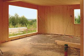

Autor: Łukasz Knapik Ściany nośne z drewna klejonego mają większą wytrzymałość, a także są cieplejsze i węższe niż te z materiałów murowych. Ściana dwuwarstwowa o takiej konstrukcji będzie cieplejsza i węższa niż ta z betonem komórkowym lub ceramiką

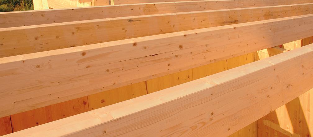

Autor: Jagram-Pro, Materiały prasowe Drewno klejone może być przygotowane w jakości wizualnej, czyli z fragmentów drewna pozbawionych widocznych wad, sęków, przebarwień

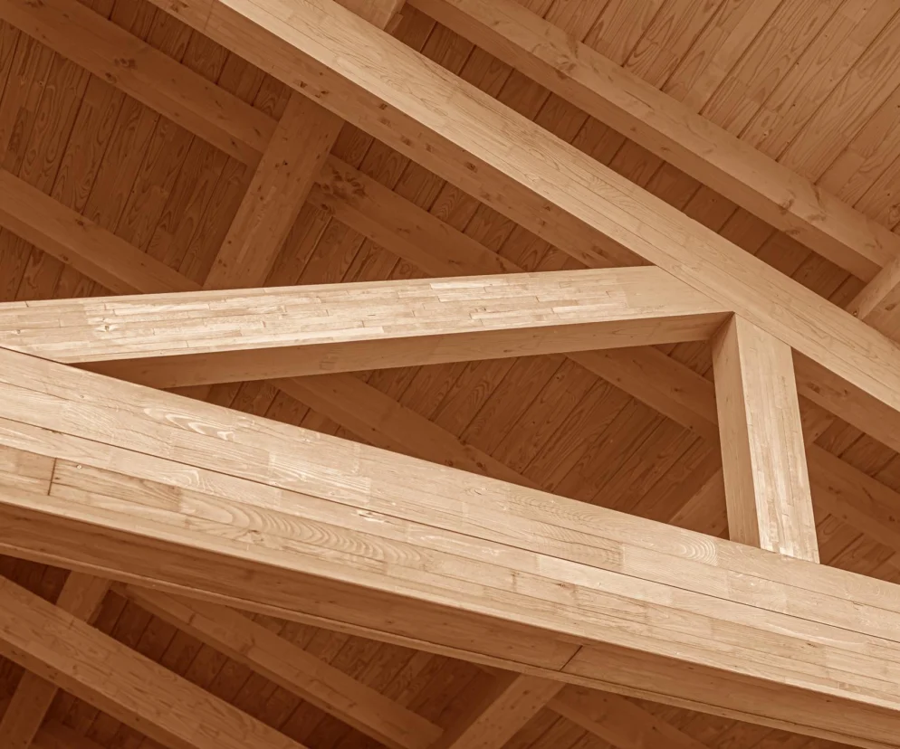

Autor: JAGRAM-PRO, Materiały prasowe Z drewna klejonego wykonuje się takie elementy więźby, które trudno by było zbudować ze zwykłej tarcicy. Jest na przykład niezastąpione podczas robienia elementów łukowych
Elementy z drewna klejonego na więźbę dachową
Przyzwyczailiśmy się, że konstrukcje dachów skośnych, czyli więźby dachowe budowane są w całości ze zwykłej tarcicy impregnowanej lub belek suszonych komorowo i czterostronnie struganych. Nie każdy zdaje sobie jednak sprawę, że pewne fragmenty takich konstrukcji mogą powstać z drewna klejonego. Wykonane z nich konstrukcje nie paczą się. Ponadto są odporniejsze na wilgoć niż tarcica i zawsze poddawane czterostronnemu struganiu. Z drewna klejonego wytwarzane są belki o nietypowych kształtach (na przykład łukowe). Drewno klejone jest przeznaczone głównie do wykonywania konstrukcji wielkowymiarowych, profilowanych lub narażonych na działanie wody. Czasem też doceniony zostaje estetyczny wygląd klejonki i znajduje ona zastosowanie ozdobne – zarówno wewnątrz domu, jak i na zewnątrz.
