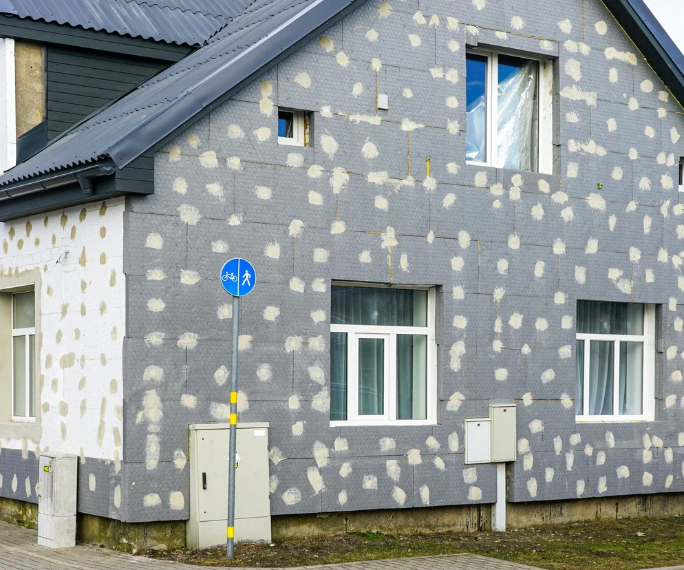

Styropian to materiał, który od lat pomaga utrzymać ciepło w domu. Jest nie tylko niedrogi, ale również łatwy w montażu i skuteczny. Wraz z pojawieniem się styropianu grafitowego na rynku, wielu właścicieli domów zastanawia się, który wybrać: styropian biały czy grafitowy? W tym artykule wyjaśniamy, czym różnią się te materiały, kiedy warto postawić na grafit, a kiedy lepiej sprawdzi się klasyczny biały EPS.
Styropian grafitowy i biały
Autor: Zigmunds Dizgalvis/ Getty Images
