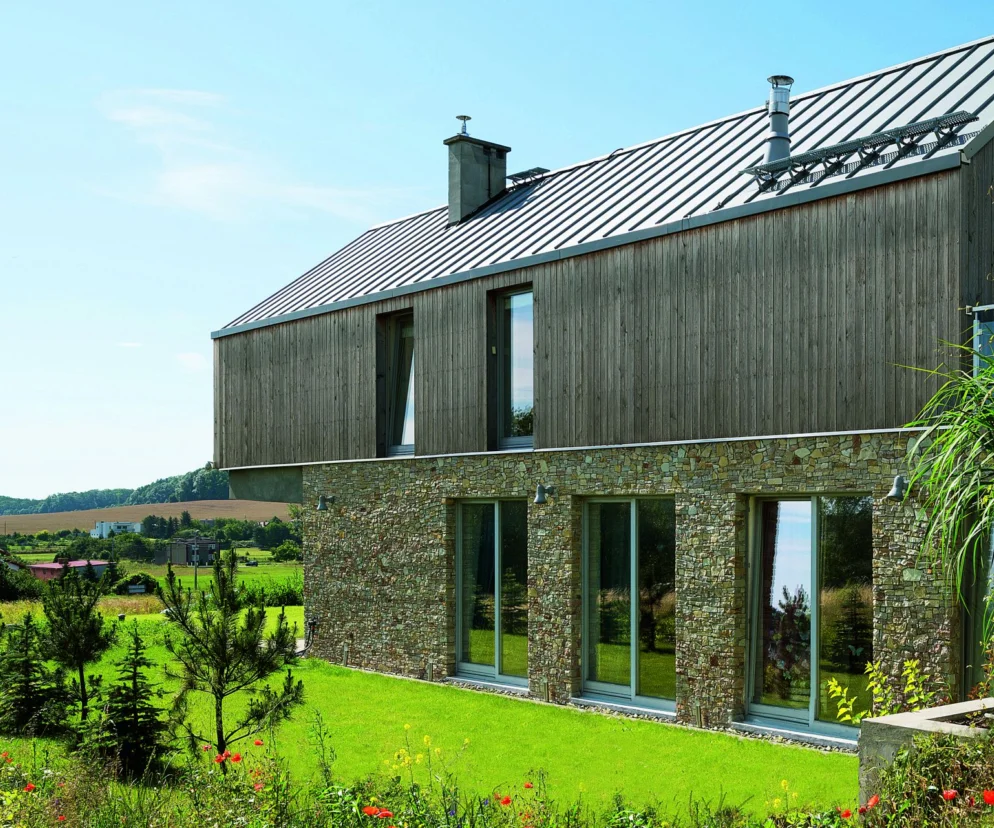

Drewno palone można wykorzystać zarówno we wnętrzach, jak i na zewnątrz domu. Jednak nie każdy produkt jest do tego przeznaczony - zawsze określa to producent. Niezwykle popularne jest wykończenie elewacji deskami opalanymi. Ciemny lub wręcz antracytowy kolor świetnie komponuje się na ścianach w tonacji szarości i czerni. Ze względu na zabezpieczenie takie deski sprawdzą się na tarasie. Deski obrabiane ogniem można wykorzystać w ogrodzeniu, do wzniesienia altany, dekoracyjnych płotków w ogrodzie.
Drewno palone
Autor: Filip Szlapal/ Materiały prasowe Elewacja wykończona deskami opalanymi. Projekt Stempel & Tesarz
