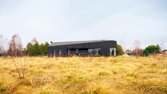

Na działce jak marzenie postawili parterowy dom z elewacją z opalanego drewna. Od razu miał wyglądać na stary
Rozległe łąki, w oddali las i sczerniały parterowy dom - z czarnego, postarzanego drewna i czarnym dachem. Tak w skrócie prezentuje się współczesna, ale pamiętająca o tradycji wersja sielanki. Dom niespotykany klimat zawdzięcza odnalezieniu przez architekta kompromisu między czasem dawnym i obecnym. Czarna z zewnątrz bryła domu wewnątrz jest biała, a dach jest z membrany.

Uroku okolicy dodają dawne, przycupnięte przy drodze drewniane chaty. Wszystkie mają kamienne fundamenty i konstrukcję zrębową, grube bale przeplatają się ze sobą i tworzą główny, mieszkalny prostopadłościan bryły i wysunięty przedsionek. Całość zwieńcza dwuspadowy dach. To właśnie te urokliwe chaty stały się inspiracją dla architekta. Zaprojektował dom ze spadzistym dachem, na planie wydłużonego prostokąta, wykończony drewnem, które miało zakorzenić nową architekturę w miejscowym pejzażu. Jednak pierwowzór przeszedł modyfikacje.
Dach spadzisty, ale nie dwupołaciowy
Dach jest spadzisty, ale nie dwupołaciowy, choć ma kalenicę dachu dwuspadowego, została ona przekręcona i biegnie po skosie. Projektant dodał trzeci spad w formie naczółka.
– Zdecydowałem się na trzy spady dachu, ponieważ chciałem, żeby dom z każdej strony wyglądał inaczej. Przekręcony dach nadaje dynamikę bryle – mówi Kamil Cierpioł. Wprawdzie architekt przyznaje, że najpierw myślał o dachu płaskim, ale wycofał się z tego pomysłu, bo przekryta nim bryła byłaby jeszcze bardziej nowoczesna i przez to obca w pejzażu.
Dawny przedsionek zastąpił podcień w strefie wejścia (jest jak jego negatyw). Analogiczne rozwiązanie zastosowano przy tarasie. Dzięki takim praktycznym zamianom bryła zyskała nowoczesną geometrię – bardzo oszczędną. Do interpretowania idei dawnej chaty zostały wykorzystane nowoczesne rozwiązania i technologie. Kamienny fundament zastąpiła płyta fundamentowa. Architekt tłumaczy, że beton jest współczesnym odpowiednikiem kamienia i choć to rozwiązanie nie należy do najtańszych, tym razem było optymalne ze względu na podmokły grunt.
Miejsce drewnianych bali zajęły ściany wznoszone w technologii szkieletu drewnianego z wykorzystaniem prefabrykatów, wykończone drewnianymi deskami.
Dach z membrany też jest czarny
Elewacje są z opalanego drewna. Zależało nam na klimacie starego domu. Nie chcieliśmy czekać, aż spatynuje, woleliśmy, aby dom był podniszczony od razu – mówi Kamil Cierpioł. Czarne drewniane elewacje wymagały odpowiedniego sąsiedztwa. Dlatego dach też jest czarny, ale wykończony nowoczesnym materiałem – membraną EPDM (trwałą i łatwą w montażu). – Zależało nam na ujednoliceniu bryły. Najpierw pojawił się pomysł, aby dach był drewniany. Jednak takie rozwiązanie przy jego kształcie byłoby zbyt skomplikowane podczas realizacji. Membrana okazała się racjonalnym kompromisem – stwierdza architekt.
