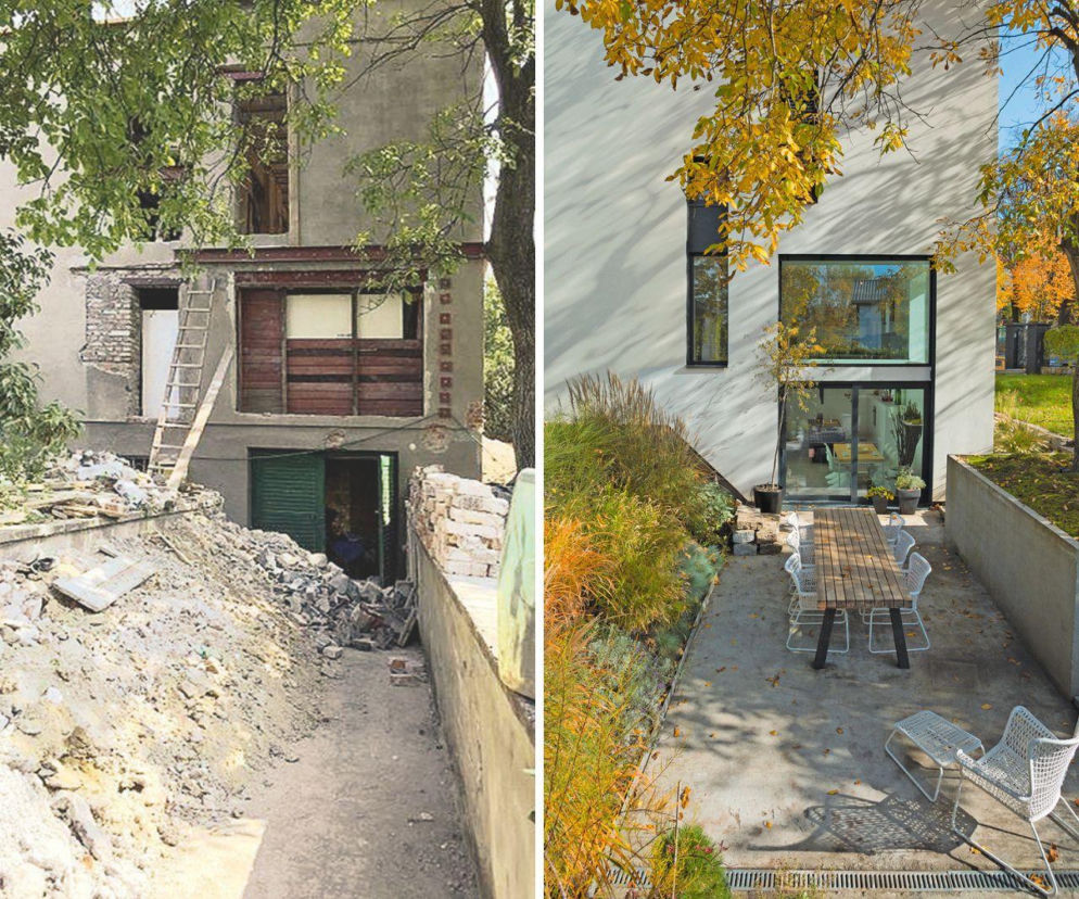

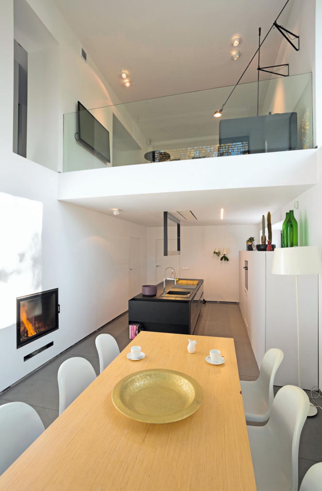

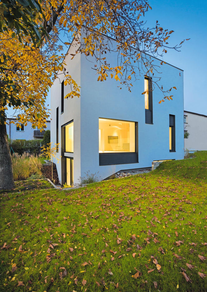

Otwór bramy garażowej został znacznie poszerzony i przeszklony, a wjazd do garażu przerobiono na efektowny taras. Ściany piwnic były na szczęście dość wysokie (miały 2,4 m), ale i tak konieczne okazało się pogłębienie najniższej kondygnacji o kilka centymetrów. Zrezygnowano również z części stropu między garażem a wyniesionym parterem (dziś na obu tych kondygnacjach są pomieszczenia strefy dziennej), dzięki czemu wnętrza wydają się przestronniejsze i są dobrze doświetlone.
Strop był wykonany z szyn wypełnionych betonem. Po konsultacji z konstruktorem część stropu została wycięta. O wiele trudniejsze było jednak poszerzenie otworów okiennych na zachodniej i południowej fasadzie.
– Pomiędzy oknem wstawionym w miejscu wjazdu do garażu a drugim dużym przeszkleniem na wysokości dawnego parteru musieliśmy zamontować belkę wzmacniającą. Dodatkowego wzmocnienia wymagał także cały południowo-zachodni narożnik.
Zalecono nam zamontowanie gigantycznego stalowego kątownika, który podtrzymuje tę część domu. Gdyby ściany były zbudowane z żelbetu, te rozwiązania nie byłyby konieczne, ale dom powstawał w czasach, kiedy materiały budowlane były towarem deficytowym. W rezultacie ściany piwnic wybudowano z kamienia i cegły, parter – głównie z cegły, a piętro – z cegieł i pustaków żwirobetonowych. Stalowe wzmocnienia należało ukryć. Dlatego południowa i zachodnia ściana budynku są obecnie tak grube – mają około 70 cm.

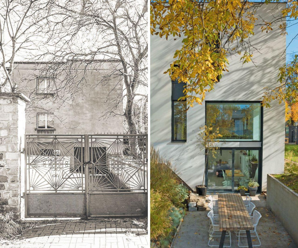

Taras powstał zamiast dawnego wjazdu do garażu. Został nieco poszerzony, wyprofilowano skarpy, usunięto mur, pozostawiając tylko niewielką jego część, dziś pełniącą funkcję donicy dla rosnącego na skarpie starego orzecha. Dojazd został zamknięty, a zamiast bramy zamontowano przęsło ogrodzenia. W ten sposób powstała przestrzeń w stylu atrium, która dzięki położeniu w dole i otoczeniu przez skarpy daje domownikom poczucie prywatności, mimo że parcela jest zlokalizowana przy uczęszczanej ulicy.
Przebudowa kostki
Autor: Piotr Mastalerz W wyniku przebudowy w miejscu zagłębionego garażu powstał zaciszny taras dający właścicielom poczucie prywatności

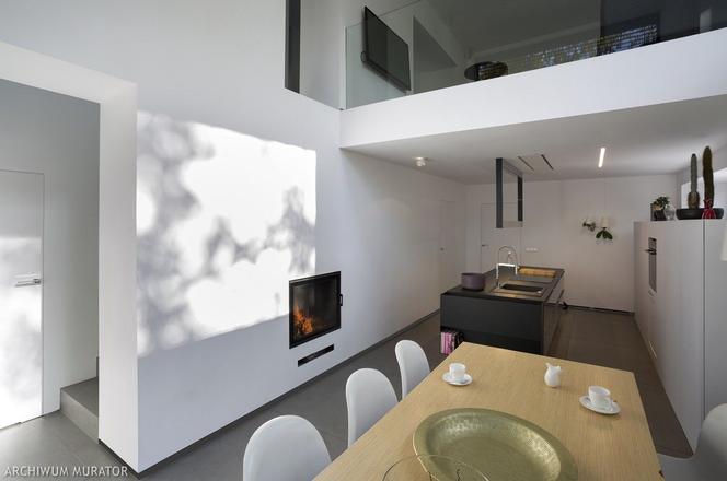

Nowy układ pomieszczeń był częściowo określony przez podział domu na trzy poziomy: piętro, parter i dawną piwnicę. Dodatkowym ograniczeniem była konieczność zachowania pierwotnej lokalizacji łazienek ze względu na położenie pionów i kominów wentylacyjnych. To akurat doskonale odpowiadało oczekiwaniom inwestorów – łazienki znalazły się w węższych pomieszczeniach od północy. W szerszej i lepiej doświetlonej części południowej ulokowano sypialnie oraz strefę dzienną. Ulubione miejsce w domu, w którym mieszkańcy spędzają najwięcej czasu, to zlokalizowana na poziomie piwnicy duża kuchnia połączona z jadalnią. Znajdują się tam też schody prowadzące na górę, do salonu.
– Oczywiście lepiej by było, gdyby salon był na tym samym poziomie co kuchnia, ale przy takiej powierzchni zabudowy domu byłoby to trudne do osiągnięcia – tłumaczą inwestorzy. – Dzięki wyburzeniu stropu nad jadalnią pokój dzienny nie jest całkowicie oddzielony od kuchni.
