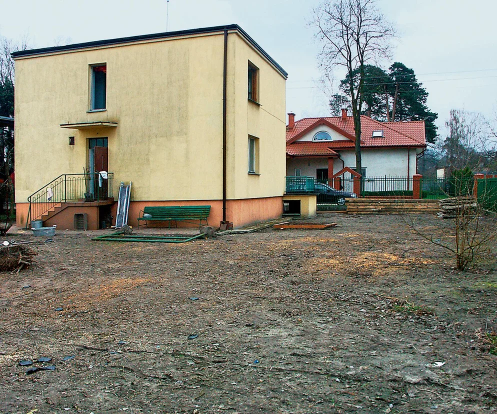

Jak wyglądała kostka PRL przed remontem? Największe wady starego domu
Stary dom miał trzy podstawowe wady: dużo elementów żelbetowych ograniczających ingerencję w konstrukcję, wąską klatkę schodową i wysoko wyniesiony parter, co kłóci się z trendem zacierania granicy między domem a ogrodem. Nowy budynek miał być nowoczesny, z dużymi przeszkleniami, rozłożystymi tarasami i płaskim dachem.

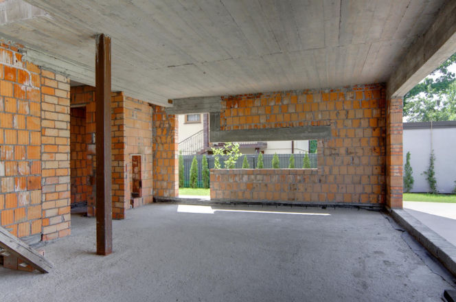

Dostawiona część domu jest niezależna konstrukcyjnie. Przy ścianach nośnych starego domu wznoszą się ściany nośne dobudowanej części ze szczelinami dylatacyjnymi (3 cm) wypełnionymi styropianem.

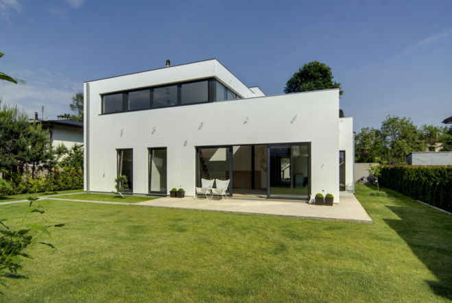

Na znaczną rozbudowę domu pozwalało jego usytuowanie na działce i jej wielkość (750 m²). Z niedużej kostki (124,7 m²) podzielonej na niewielkie pomieszczenia powstała wygodna i przestronna willa (238,7 m²) z otwartym na ogród salonem z dużym tarasem. Elewacja ogrodowa z tarasem ma wystawę południowo-zachodnią. W dobudowanej części znajdują się główne wejście z podcieniem na samochód, duży salon z kuchnią, toaleta, pokój gościnny z niewielką łazienką.
Część piętra nowego domu zajmuje widna, przeszklona pracownia z wyjściem na taras będący jednocześnie zadaszeniem pozostałego fragmentu dobudowanego domu. Na parterze istniejącego domu powstanie sypialnia z pokojem do pracy i łazienką, a na piętrze – 2 pokoje z łazienką.
Parter był wyniesiony ponad poziom terenu o 90 cm. Działka natomiast okazała się zagłębiona w stosunku do ulicy o mniej więcej 30 cm, co jest niekorzystne, biorąc pod uwagę coraz częstsze ostatnio obfite deszcze. Trzeba było więc podnieść teren działki i zrównać go z poziomem ulicy. Dzięki temu znacznie zmniejszyła się różnica poziomów parteru i terenu. Ponadto nowe wielkie okna widoczne na elewacji frontowej są osadzone bezpośrednio na podłodze, przez co dodatkowo zaciera się wrażenie wysokiego parteru.
Dobudowana część natomiast została wyniesiona o 17 cm w stosunku do poziomu terenu, czyli o wysokość jednego stopnia schodów. W wyniku tych zabiegów różnica poziomów między nową częścią a starym domem wynosi jedynie trzy stopnie.

Żeby uzyskać większe przestrzenie w starym budynku, wszystkie ściany działowe zostały wyburzone (posadzki drewniane zerwane, okna, drzwi i wszystkie instalacje zdemontowane). Teraz ściany działowe wymurowano według nowej koncepcji. Ściana nośna dzieląca wnętrze domu niemal na pół była dużym ograniczeniem. Na parterze wybito w niej otwór zabezpieczony podciągiem górnym, łączący dawną kuchnię z pokojem, co dało całkiem dużą otwartą przestrzeń.
Dodatkowo powiększono wnętrza przez włączenie wnęk loggii – otwory okienne zostały maksymalnie poszerzone, a wysokie okna zamontowane na krawędzi wnęk. W ten sposób powstały ciekawe nisze, a sypialnie na parterze i piętrze mają po 27,6 m² powierzchni. Pomieszczenie gospodarcze na piętrze po połączeniu z przestrzenią po wyburzonych schodach zamieniono w obszerną łazienkę.

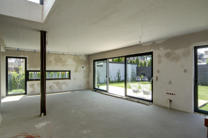

Wysoki parter i duże przeszklenia: jak połączono dom z ogrodem
Wysokość pomieszczeń nowej części domu pełniącej funkcję dzienną wynosi sporo – 2,9 m, gdyż strop nad nimi, jest zrównany ze stropem piętra starego domu i tworzy duży taras z wyjściem z górnej kondygnacji. Jednak przy dość dużym pomieszczeniu (54 m²) ta wysokość nie jest przytłaczająca, wręcz przeciwnie, daje poczucie przestronności i lekkości. Wewnętrzne otwory drzwiowe są także wyższe niż standardowe – mają 2,5 m i są proporcjonalne do wysokości pomieszczenia.

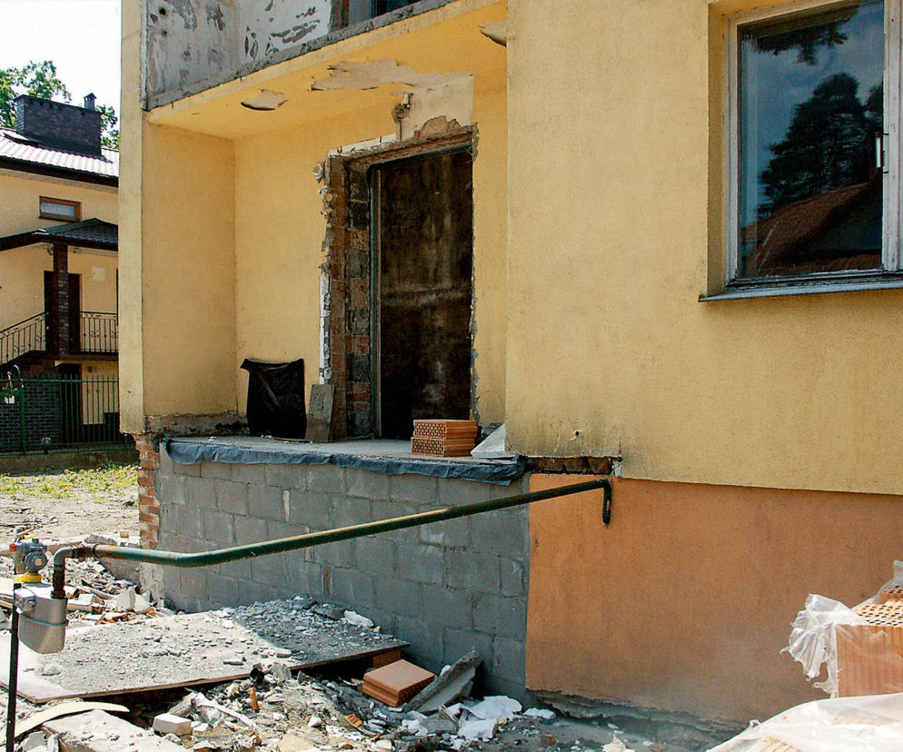

Nowe schody w domu kostce: zmiana układu, która odmieniła funkcjonalność
Konieczne było przeniesienie klatki schodowej zupełnie gdzie indziej. Ponieważ istniejące schody były bardzo niewygodne – miały wysokie stopnie i wąski bieg, zostały wyburzone, a uzyskaną powierzchnię włączono do łazienek na dole i górze. Schody na piętro są zaprojektowane w nowej części, a wejście na górę do starej części budynku usytuowano w miejscu istniejącego otworu okiennego w ścianie zewnętrznej. Tymczasowo zamontowano tu drzwi budowlane, aby zamknąć starą część. Nowe schody mają być lekkie, na konstrukcji stalowej z drewnianymi stopnicami. Na razie na piętro można dostać się schodami budowlanymi.
