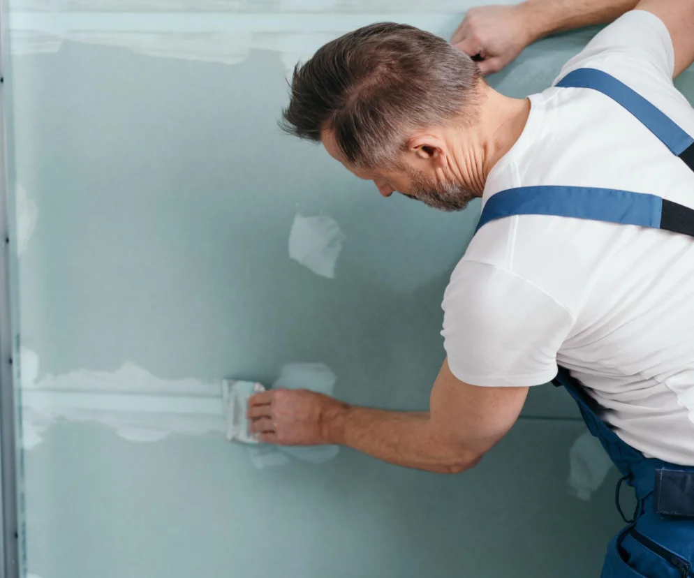

Rodzaje płyt gipsowo-kartonowych i ich zastosowanie w budownictwie
Autor: stockfour/ Getty Images Płyty gipsowo-kartonowe są podstawowym elementem suchych wykończeń w budownictwie, umożliwiającym szybkie i precyzyjne tworzenie ścian działowych, sufitów podwieszanych oraz izolowanych przegród wewnętrznych. Różnorodność grubości i typów płyt pozwala dostosować je do wymagań akustycznych, ogniochronnych i termoizolacyjnych
