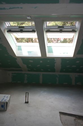

Zaszpachlować trzeba nie tylko styki między płytami, ale też łebki wkrętów
Autor: Andrzej Papliński Zaszpachlować trzeba nie tylko styki między płytami, ale też łebki wkrętów
Niewidzialne spoiny między płytami g-k na poddaszu
Dobrze wykonane spoiny między płytami gipsowymi nie powinny być widoczne, gdy spojrzy się na pomalowaną ścianę lub sufit pod kątem. Powinniśmy na to zwrócić uwagę podczas odbioru. W trakcie wykańczania okładzin pilnujmy:
  • żeby przed wypełnianiem spoin między płytami g-k zostały one zagruntowane odpowiednim środkiem;
  • czy rezygnując z taśmy lub siatki zbrojącej, która ma chronić gotową spoinę przed pęknięciami, wykonawca używa specjalnej masy szpachlowej do wykańczania spoin bez zbrojenia;
  • aby nakładanie każdej kolejnej warstwy masy następowało dopiero wtedy, kiedy poprzednia warstwa zwiąże, ale nie zdąży całkowicie wyschnąć;
  • by spoiny były szlifowane po całkowitym wyschnięciu masy szpachlowej.
