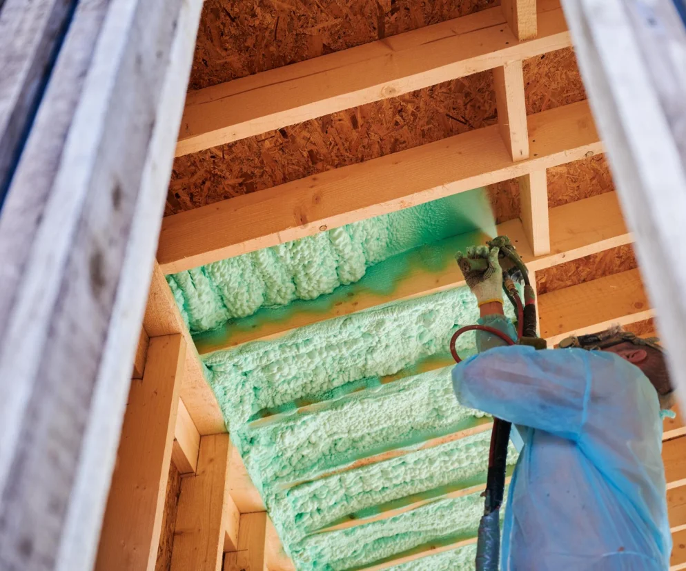

Osoba wykonująca natrysk pianki PUR na drewnianą konstrukcję dachu. O kosztach izolacji w 2026 r. pisze Muratordom.

    Ocieplenie pianą PUR Crossin
    Autor: Crossin/ Materiały prasowe Aplikacja piany PUR Crossin na poddaszu
