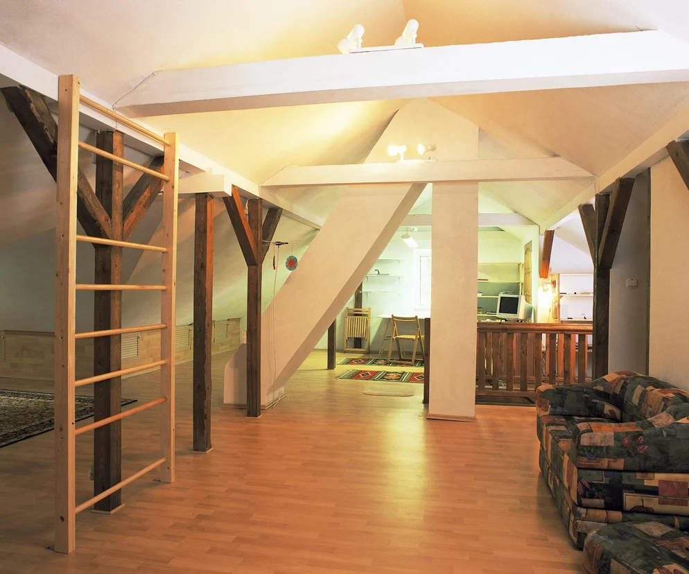

Poddasze z widocznymi belkami
Autor: Marcin Grabowiecki Mieszkanie na poddaszu kojarzy się z niepowtarzalnym klimatem wnętrz. Widoczne, drewniane belki dodają pomieszczeniu jeszcze więcej uroku
