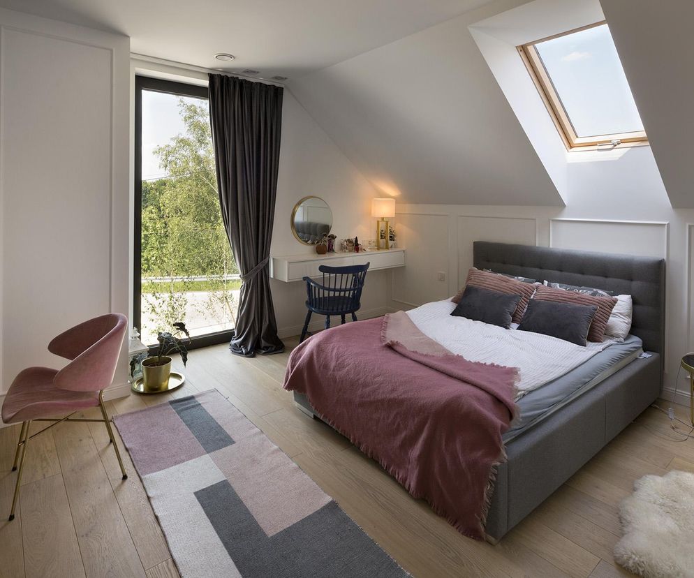

Sypialnia na poddaszu
Autor: Piotr Mastalerz Projekt domu: Magdalena i Mateusz Gornikowie/GORNIK ARCHITECTS
Jeśli zdecydujesz się na pozostawienie wszystkich skosów, wnętrze poddasza będzie się wydawało bardziej przestronne, ale tylko część powierzchni uda się wygodnie urządzić. Na dodatek będziesz miał większą kubaturę do ogrzewania. Jeśli natomiast niską część skosów odetniesz ściankami i sufitem, pomieszczenia wygospodarowane na poddaszu będą mniejsze, ale za to w pełni funkcjonalne i oszczędzisz na ich ogrzewaniu.
