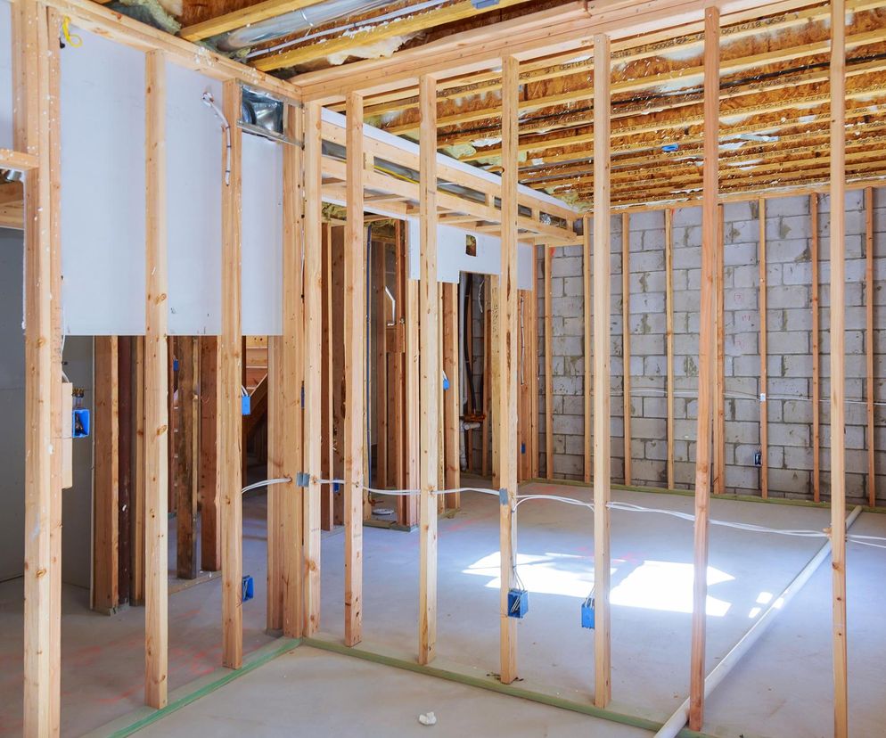

Budowa szkieletu ściany działowej
Szkielet ściany działowej buduje się głównie z ocynkowanych profili stalowych. Standardowy rozstaw profili pionowych wynosi 60 cm. Wstawia się je do profili poziomych zamocowanych na podłodze i suficie. Do tak powstałego szkieletu przykręca się płyty gipsowo-kartonowe. Najwęższa ściana działowa z płyt g-k może mieć szerokość 7,5 cm (profile mają szerokość 5 cm). Gdy chcesz postawić ścianę z płyt g-k w bardzo wysokim pomieszczeniu, należy wybrać grubsze profile – o szerokości 75 lub nawet 100 mm – gęściej je rozstawić, na przykład co 45 lub nawet co 30 cm, i ewentualnie zastosować podwójne lub potrójne pokrycie. Dobierając parametry stelaża zgodnie z zaleceniami producentów płyt i odpowiednio go zabudowując, można wznieść ścianę o wysokości nawet 9 m.

Dla zachowania stabilności ściany ważne jest obudowanie jej tak, żeby nie odkształciła się pod wpływem własnego nierównomiernie rozłożonego ciężaru. Po obu stronach stelaża należy na przykład stosować jednakowe płyty i mocowania, żeby ciężar obudowy z każdej strony był taki sam. Płyty rozmieszcza się pionowo i przykręca blachowkrętami odpornymi na korozję. Szczeliny między płytami wymagają później odpowiedniego zaszpachlowania. Gdy zrobiona jest okładzina po jednej stronie szkieletu, przestrzeń między profilami wypełnia się materiałem izolacyjnym. Od jego jakości zależy komfort akustyczny wewnątrz pomieszczeń. Po ułożeniu izolacji akustycznej (najczęściej z wełny mineralnej) można zabudować drugą stronę ściany.
